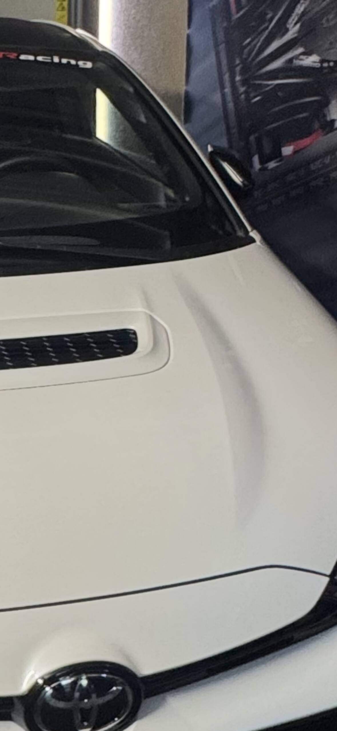

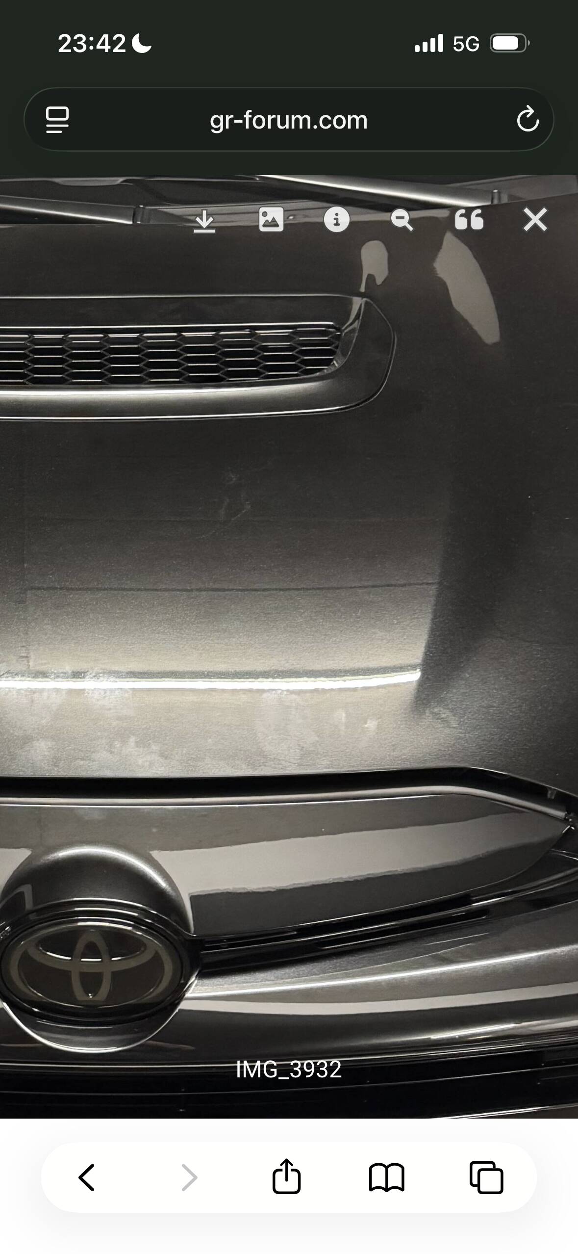

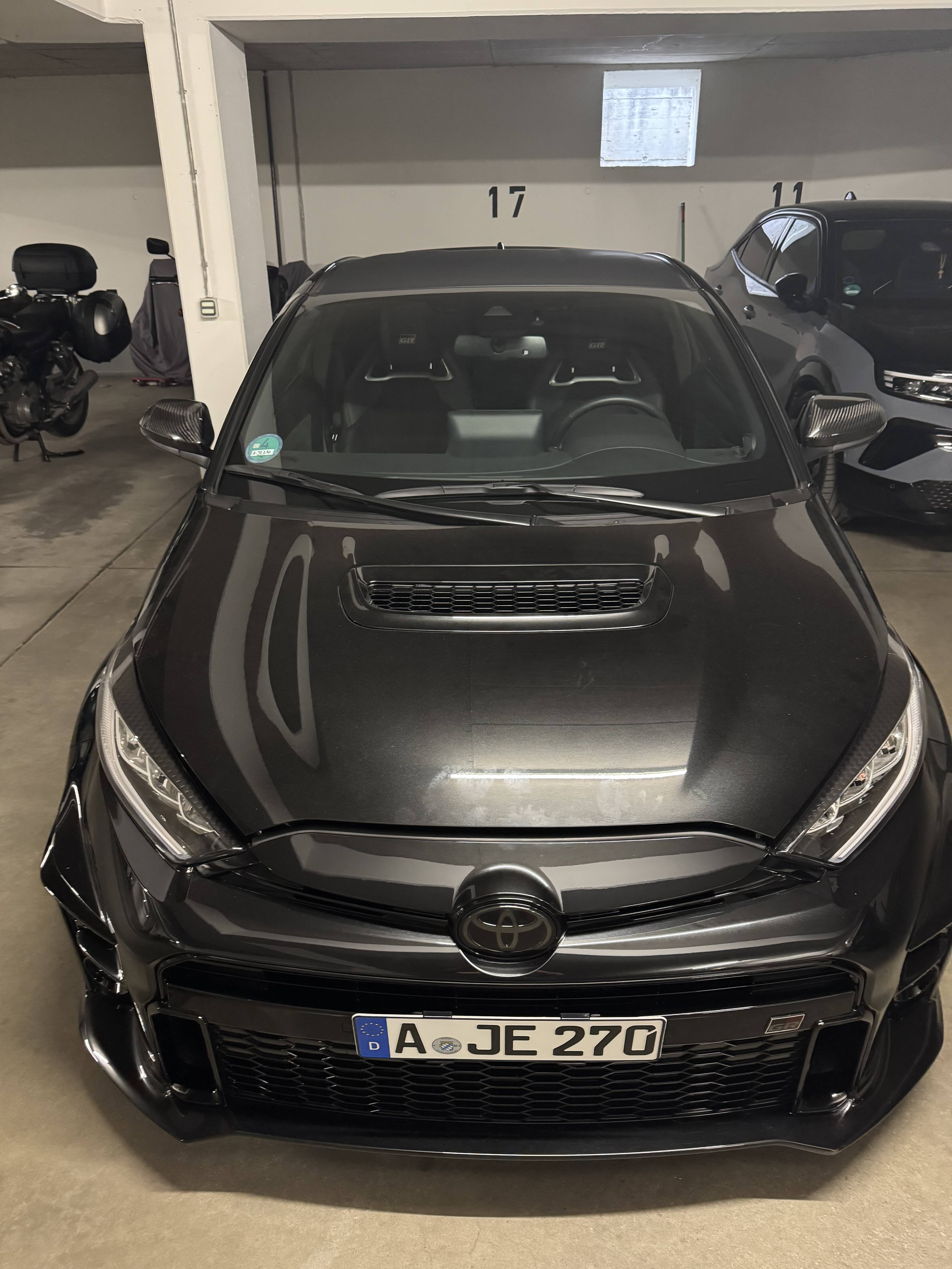

Neue Haube montiert
12 „Gefällt mir“
Sieht geil aus :+1:
Die hat TÜV ne?
Ich würde sagen das ist ne Original Toyota Haube vom Aero Modell, da braucht es keinen TÜV.
Doch vermutlich braucht die TÜV, wenn man es genau nimmt. Haube und Modell passen nicht zusammen… TÜV könnte auch nicht so leicht zu bekommen sein… Optisch ist es aber „granatenmäßig“.
Ja wenn das die aero Haube ist muss sie für den g1 eingetragen werden. Hab die auch dran. Was mich hier etwas stutzig macht ist das Spalt Maß oder sieht das nur so groß aus vorn im vergleich zu meiner.
Beim Gen1 gab es die wohl nicht?
Beim Gen2 ist im Aero Paket ja die Haube mit drin.
Der Heckspoiler wird vermutlich im Schein aufgeführt sein,müsste ich nach meinem Urlaub mal prüfen. Haube und die Luftschlitzkotflügel werden sicher nicht aufgeführt sein. Somit die Original haube Aero sicher ohne TÜV Abnahme nutzbar. Beim Gen1 sollte eine Eintragung aber problemlos eintragbar sein mit den Original Teilenummern.
Ich würde sagen die Haube stand beim Bild einfach nur offen.
Die Haube schaut einfach nur stimmig aus.
sie war offen :zany_face:

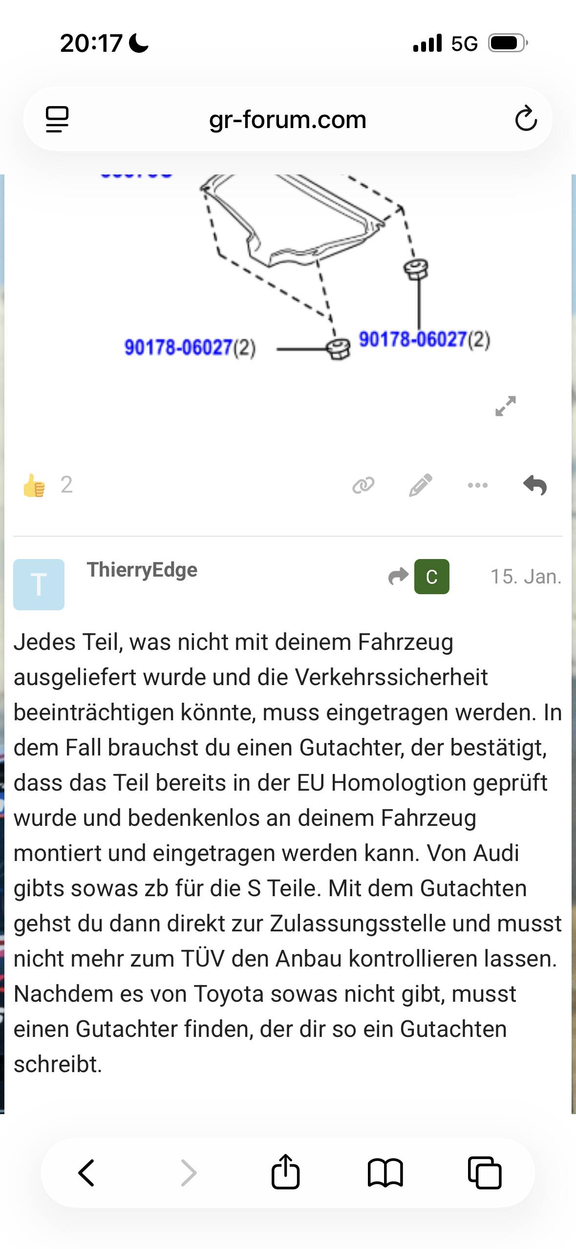

Die Haube muss für den Gen1 nicht eingetragen werden, da sie in der Erweiterung der EG Typengenehmigungsnummer des Gen 1 drinnen steht. Für derartige Bauteile erlischt die Betriebserlaubnis nicht und daher ist keine Eintragung notwendig.
Die Haube ist echt Top, tut der Optik richtig gut finde ich. Ob das mit der Zulassung so einfach ist bin ich aber nicht sicher. Das neue Modell ist schließlich schon etwas anders.
Fußgänger-, Splitterschutz - also Material usw. sehe ich kein absolut kein Problem es könnte jedoch sein, dass die Haube das Geräuschverhalten negativ beeinflusst…
Außerdem bin ich eher der Meinung, dass Bauteile, die in späteren Nachträgen einer Typgenehmigung eingepflegt werden, rechtlich streng genommen nur für Fahrzeuge mit dem entsprechenden Stand dieser Genehmigung gelten. - Also auf jeden Fall nicht für die Gen1.
Wenn hier aber falsch liegen sollte könnte ich mir vorstellen mir die Haube noch zu besorgen… :smiling_face_with_sunglasses:
Solange die Rohrkarosserie und die Befestigungspunkte und Anbauteile zur Montage sich nicht dermaßen verändern, dass man sie nicht Plug and play an die älteren Versionen bauen kann, sehe ich keinen Grund weshalb es technisch und auch Zulassungstechnisch nicht gehen sollte.
Es handelt sich bei den neueren Modellen um ein nahezu identisches Grundfahrzeug, welches nur ein paar neue optische, Aerodynamische und Software Neuerungen erhalten hat.
Wie das genau rechtlich und vor allem in Deutschland aussieht, steht auf einem anderen Blatt :joy:
Wie wäre es wenn man einfach mal mit einem Prüfer spricht und den Sachverhalt erklärt und ob eine Eintragung möglich ist ? Immerhin ist das VL Modell im Prinzip die gleiche Karosse mit anderen Stoßstangen und Innenraum um es mal verkürzt darzustellen.
Ein Originalteil das beim VL Modell verbaut und in der gesamt Fahrzeug ABE KBA zugelassen ist sollte keine Nachweise etc. benötigen. Mit original Toyota Motorhaube Teilenummer XY mit Lufteinlass Teilenummer XY. 21er Eintragung und fertig. am VL Modell ist es nur die identische Haube wie beim Aero, das Spoilerwerk hinten ist sicher extra geprüft vom KBA. Die Haube sicher nicht, da es die gleiche Huabe ist nur mit nem Lufteinlass. beim VL würde ich die einfach so draufbauen und fertig. muss jeder selber wissen, ich frage mal nach meinem Urlaub meinen Dekra Prüfer was der dazu sagt und schaue in die Papiere von unserem Aero der im Hauptbetrieb rumsteht.
