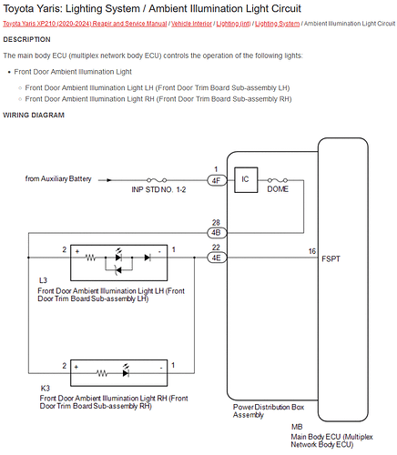

DOME sollte passen, zumindest ist die lt. Service Manual nicht vom Battery Saving betroffen:
Zum Vergleich die DOME CUT:
