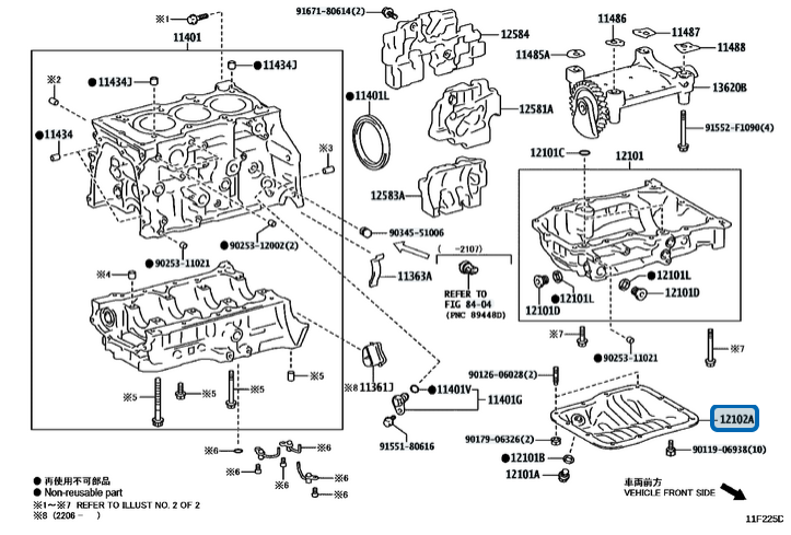

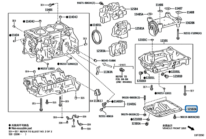

Haben die Ölwannen beim FL und vFL die gleiche Teilenummer?
Hab nur das hier gefunden
