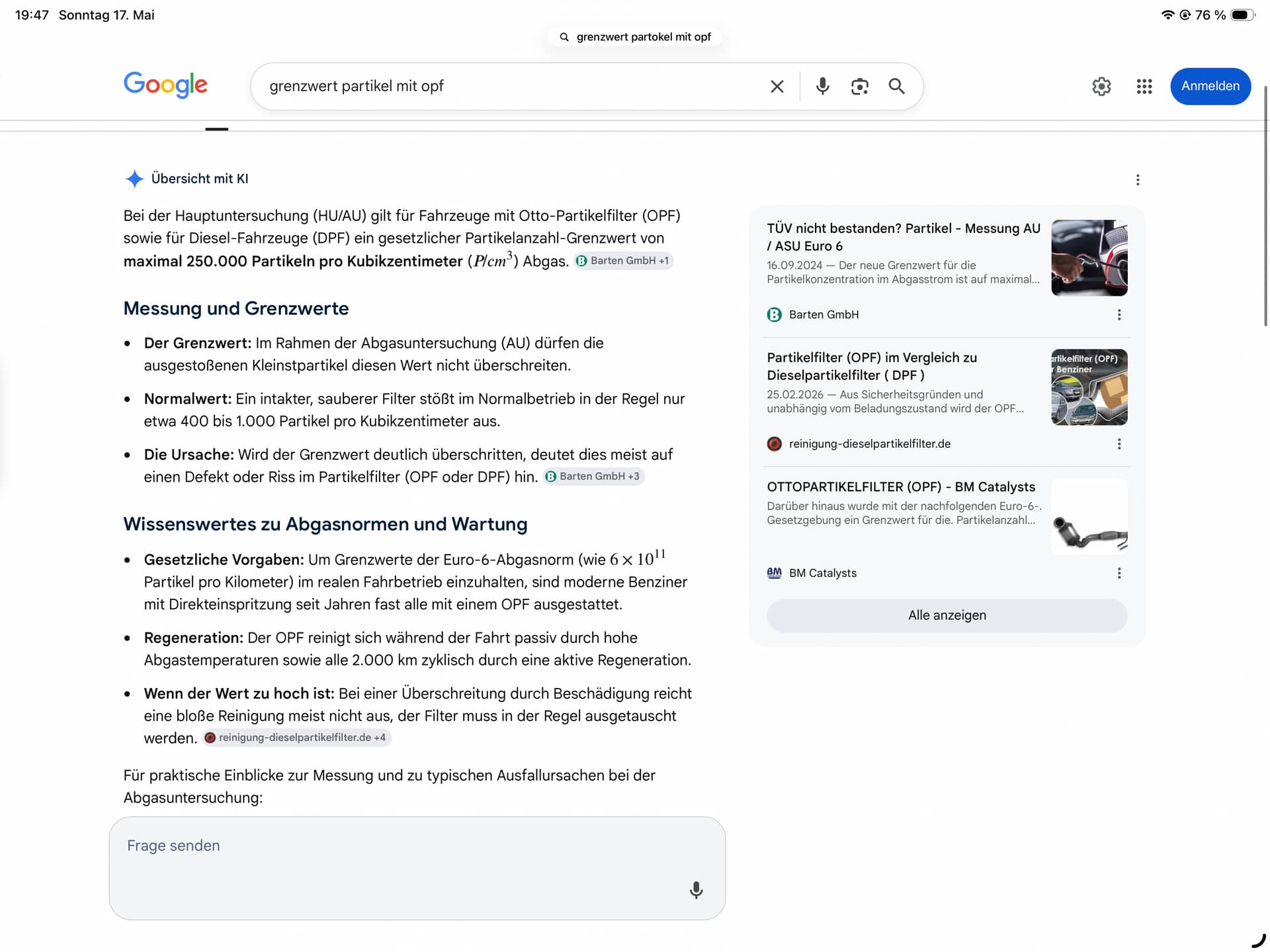

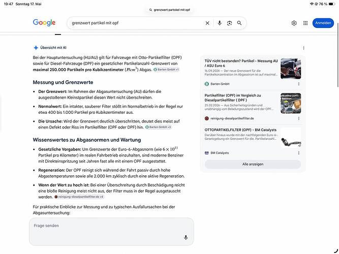

Das ist nicht ganz richtig ausgelesen wurde bevor 2025 die ganzen neuen Geräte zur Messung ausgeliefert wurden, die nun jede TÜV Stelle besitzt.
Quelle dazu? Kollege war im Februar bei der Landeszulassungsstelle und beim ÖAMTC zum Pickerl machen und da wurde kein Abgastest gemacht.
Bei uns in Deutschland war es bis (ich will mich jetzt nicht aus dem Fenster lehnen) ca 3 Jahren auch noch so, dass nur der Fehlerspeicher ausgelesen wurde. Wenn keiner Hinterlegt war wurde angenommen, dass alles in Ordnung ist, weil das Auto ja mit Drucksensoren vor und hinter dem Filter ausgestattet ist und einen Fehler wirft, wenn verstopft (Druck vor Filter zu hoch) oder ausgebaut Druck vor Filter nur niedrig) usw. Jetzt mussten die Prüfstellen alle die neuen Messgeräte kaufen und dadurch kosten eine HU mit AU jetzt auch 150€ :face_vomiting:
Bei mir ist folgendes Problem. Normalerweise hat mein Auto so ca. 200-300 P/qcm . Der obere Grenzwert ist bei 250 000. ein Auto ohne DPF hat mehrer Millionen P/qcm.
Ich bin bin 202 000 P/cm3 noch gerade so durchgekommen, aber das heißt aber mein DPF am Arsch ist und der ist leider richtig teuer. Hab jetzt noch bis November Zeit, dann ist die nächste AU

Du verwechselt hier Äpfel mit Birnen. Den Partikeltest gibt es nur beim Diesel, nicht beim Benziner.
Bis jetzt :grinning_face_with_smiling_eyes::face_with_hand_over_mouth::face_with_peeking_eye: ja klar das stimmt​:+1: aber Bosch hat bereits angekündigt dass ihre Geräte das können. Also wenn die Einführung der Messung kommt, stehen die Geräte bereit.
