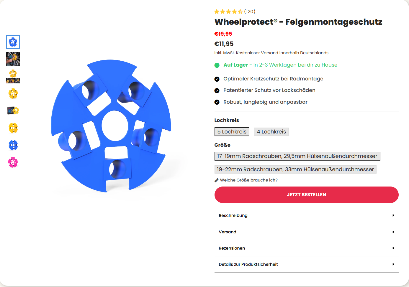

Oder Du benutzt so etwas hier. Ich nehme die Dinger schon länger. In Abhängigkeit vom Felgendesign sind sie nicht immer richtig gut geeignet bzw. etwas unpraktisch, das muss ich dazu sagen. Sie tun was sie sollen und inzwischen mache ich sie immer mit einem Klettband an der Felge fest, das hilft.
