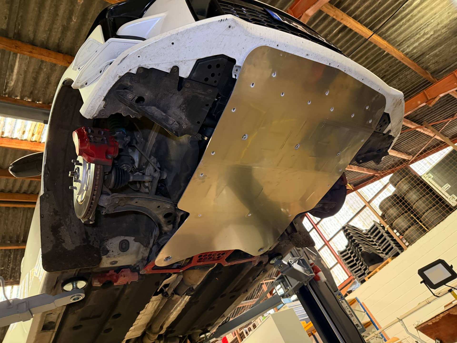

Habe da was aus Aluminium im Auge…

Spontan würde ich sagen die Löcher sind an der falschen Stelle. Hab das Ding aus Alu von neomatic, da ist die Befestigung ähnlich hinten gemacht, allerdings passte genau an die vorhanden Punkte. Ich schau mal, ob ich ein Bild davon habe.

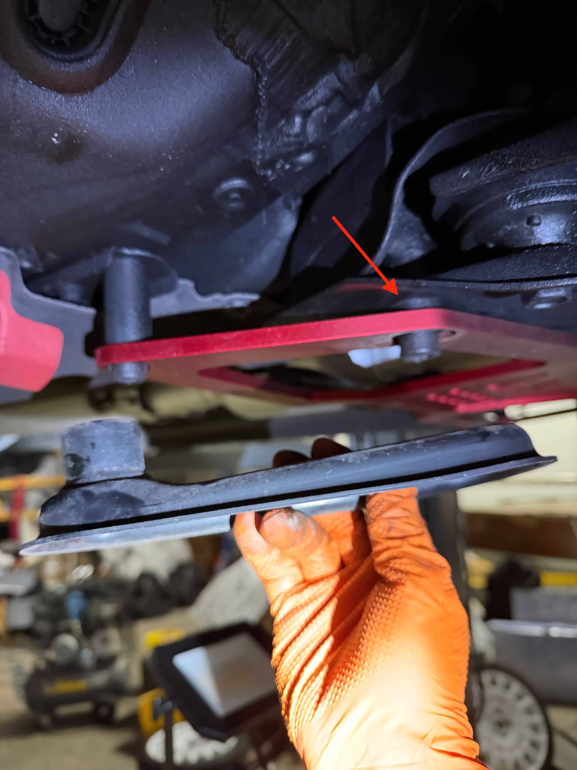

Du hast ja einen zusätzlichen Träger verbaut. Auf deinem Bild kann man leider nicht erkennen wo die hinteren Schrauben befestigt sind. Die Position ist in etwa die selbe wie bei mir. Kannst du noch ein anderes Bild machen?

Sorry, dass es etwas gedauert hat. Hier noch ein Bild dazu. Ja ich habe ne zusätzliche Strebe verbaut, allerdings auch die am originalen Punkt befestigt. Genauso wie den Schutz. Darunter halte ich nur das Originalteil, welches dort verbaut ist.

Danke für die Bilder. Ich hab mir den Subframe von Hardrace bestellt. Mein Unterbodenschutz ist etwas länger als deiner (@gr_markus …und wird natürlich noch lackiert :wink: )
Bei mir ist der hintere Haltepunkt etwa mittig der Stützstrebe. Ich werde den neuen Subframe entsprechend anpassen.
