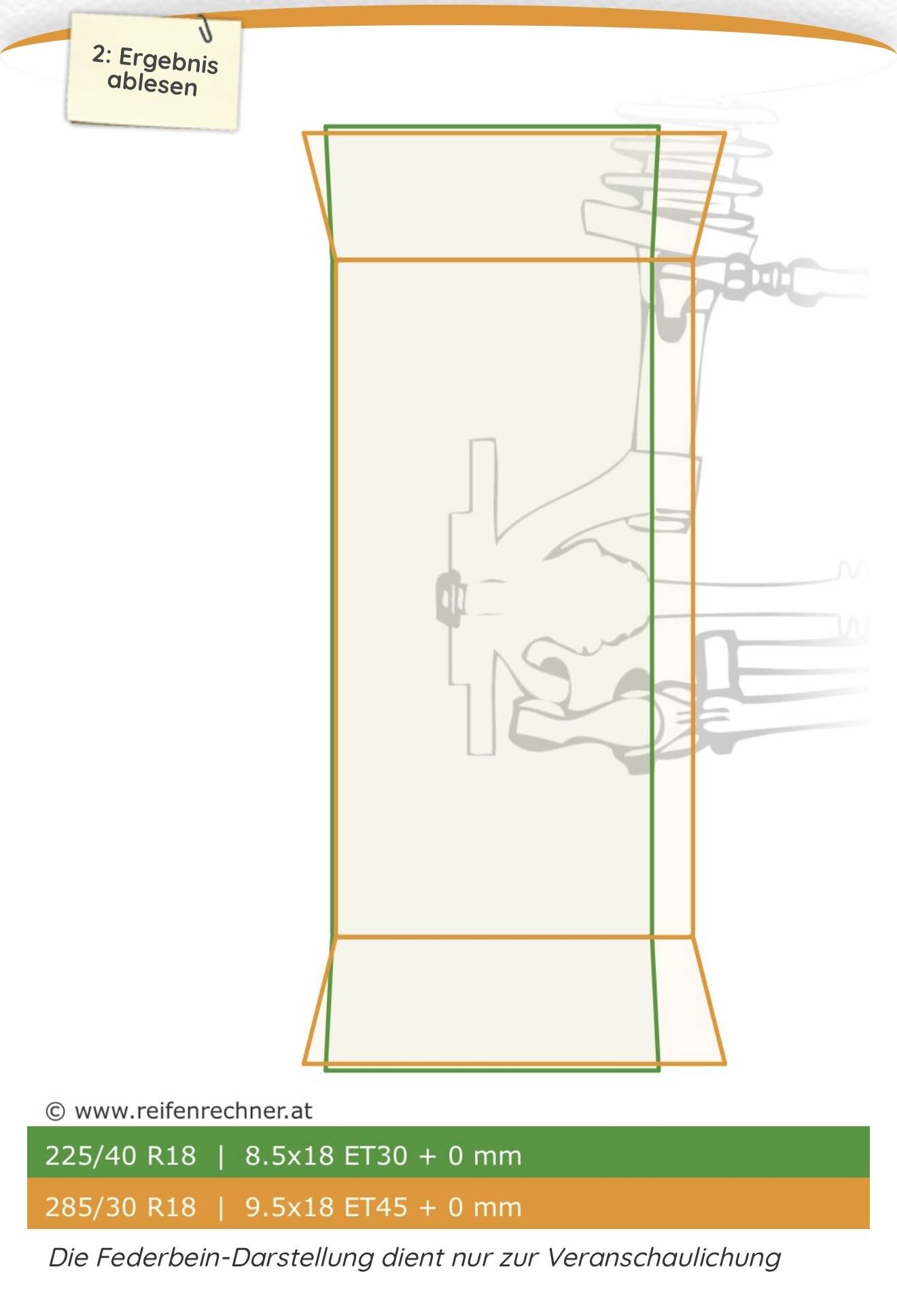

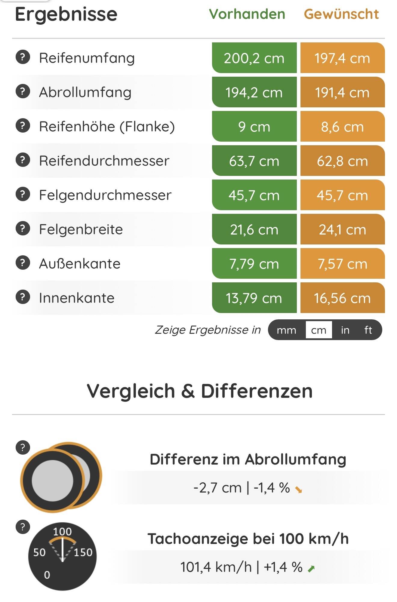

Laut Reifenrechner sollten 285er passen (Bilder angehängt).
Warum 285?
Ich möchte Michelin Cup 2 fahren (fahre ausschließlich Michelin).
Passende 255 gibt es nicht, 245 wären möglich und 265 scheidet aus, da sonst eine Tachoangleichung nötig wäre, weil ich im Alltag und Winter 225er fahre, daher muss alles innerhalb der Toleranzen bleiben. das wäre mit den 285ern gegeben.

Ahoi, ich habe bisher keinen sinnvoll gebauten GRY gesehen, welcher mit breiteren Pneus als 265 gefahren ist. Sogar 265 halte ich fuer grenzwertig. Das Auto hat auch nur nen begrenztes Leistungsbudget. 255/265 ist eigentlich der Sweetspot. 285 passt auch nicht einfach so unter die Karosse. Irgendwo hier im Forum schwirrt ne Tabelle rum was man noch sinnvoll fahren kann

Für einen 255 ist die 9,5 schon fast zu breit. Da kann man auch die 9er nehmen. Ich finde aber auch dass der Cup2 einfach nicht so gut auf dem Auto funktioniert, warum muss es unbedingt der Cup2 sein?
285 ist sowas von nicht zu bewerkstelligen =D
