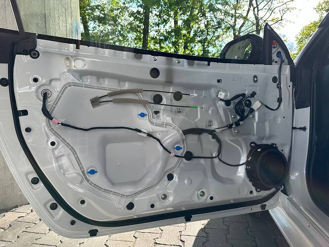

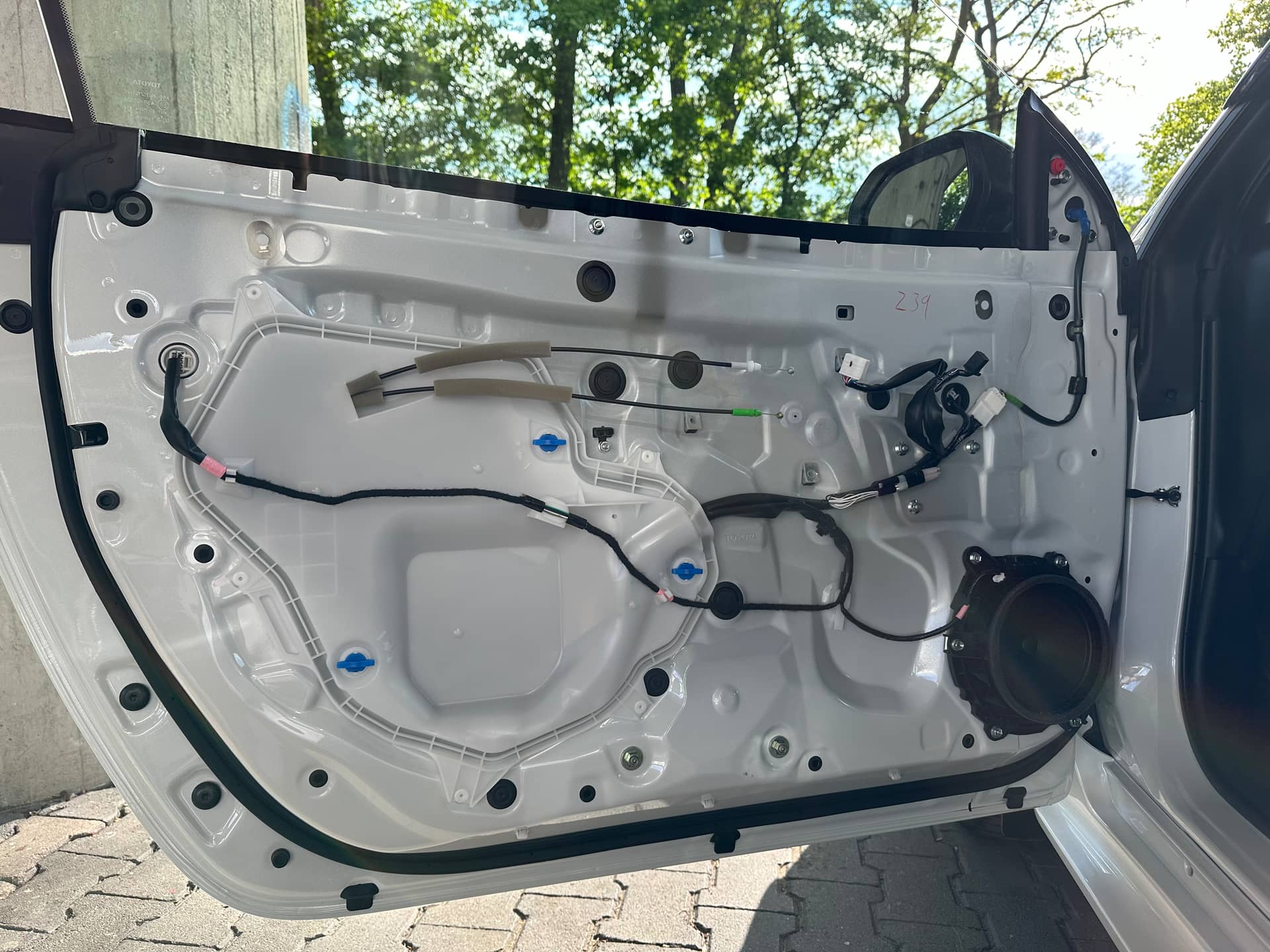

Hast du eventuell ein Bild ohne Türpappe ?
Leider nein, aber zum Innenraum hin sind die Türen sehr gut abgedichtet, mit einem Kunststoff Deckel wie bei aktuellen VW oder Audi Modellen.
Früher waren in dem Bereich nur dünne Folien verklebt, wenn überhaupt.
ganz schön dicht richtung Innenraum.
