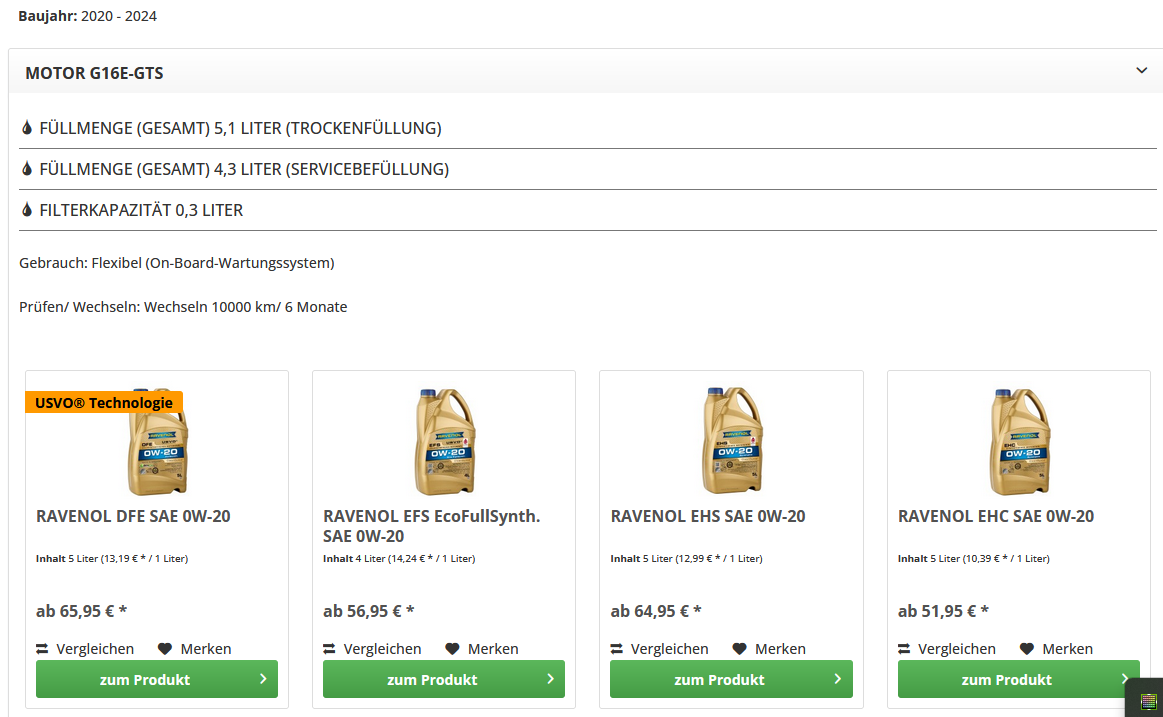

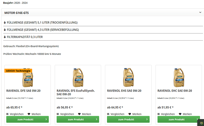

Nochmal zum Ravenol 0W-20.
Welches? und warum nicht eins von den anderen?
Soviel ich weiß ist das erste DAS Öl für den GRY.
Was mit den anderen ist, weiß ich nicht, auf jeden Fall haben die keine Reinigungsfunktion.
DFE. Ist das “dickflüssigste” mit dem höchsten HTHS Wert.

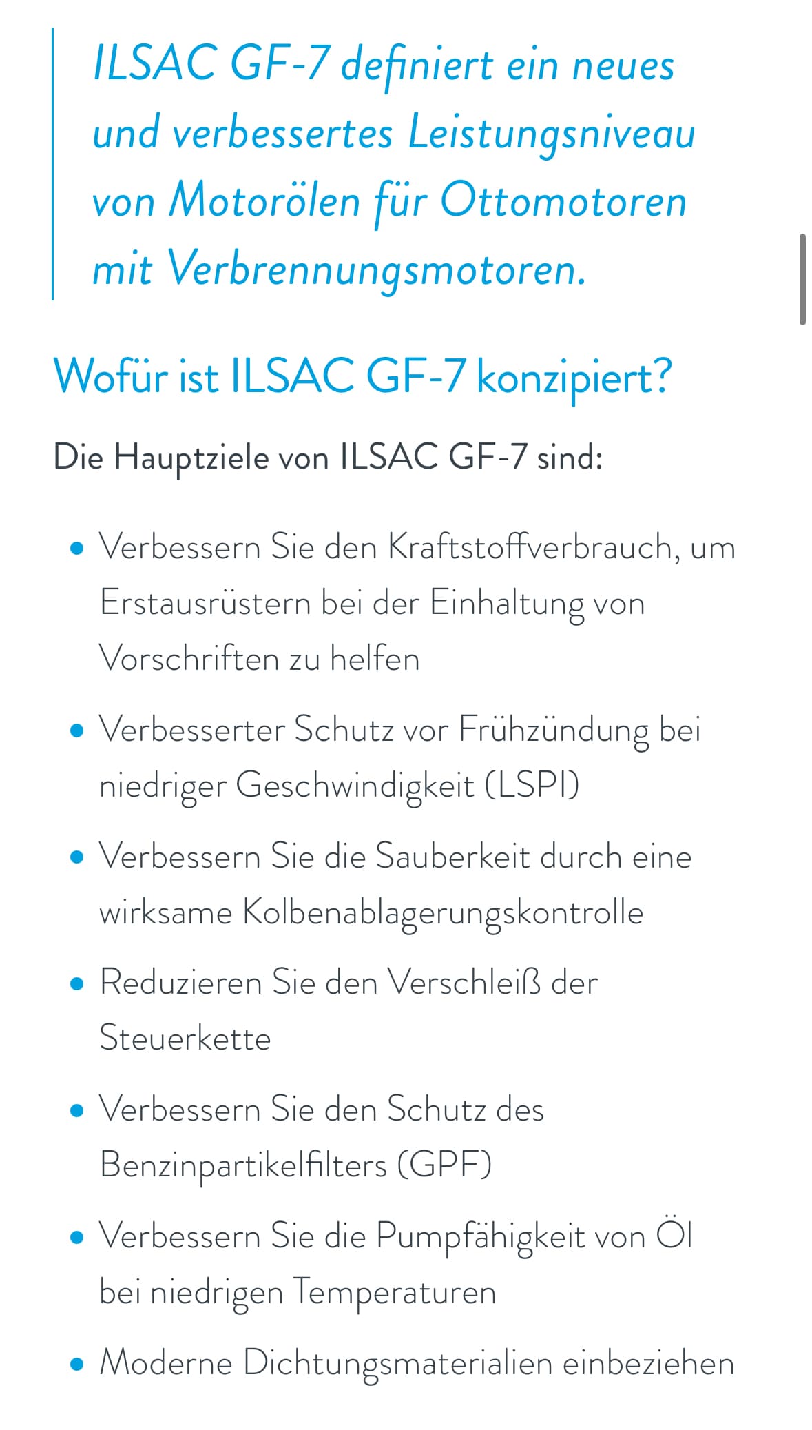

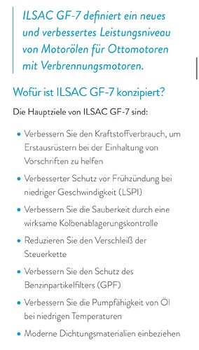

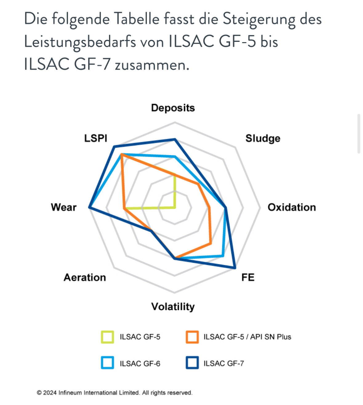

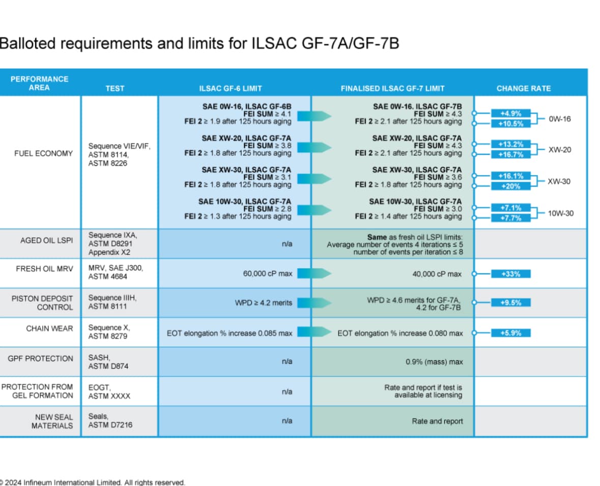

Nur so zu Info: Ravenol hat das DFE 0w20 Öl auf den neusten Stand upgedated und ist jetzt API SQ(RC) / ILSAC GF-7A statt API SP/ILSAC GF-6A. Es soll jetzt sogar besser gegen LSPI sein.

Bei mir kommt ab jetzt nur noch 5W30 rein, kommt in den nächsten Tagen (Ravenol DXG 5W30 → auch ILSAC GF-7A).
Ich denke einen größeren Gefallen kann man dem gesamten Antriebsstrang nicht machen, als sämtliche Spritspar-Öle durch Öle mit einer höheren Viskosität und somit einer wesentlich besseren Eignung, für den alltäglichen sportlichen, bis hin zum Track Einsatz auszutauschen.
Das der Wagen dann etwa 0,5l mehr auf 100km verbraucht ist da wohl der einzige Nachteil, wobei das hier wohl die wenigsten stören wird.
