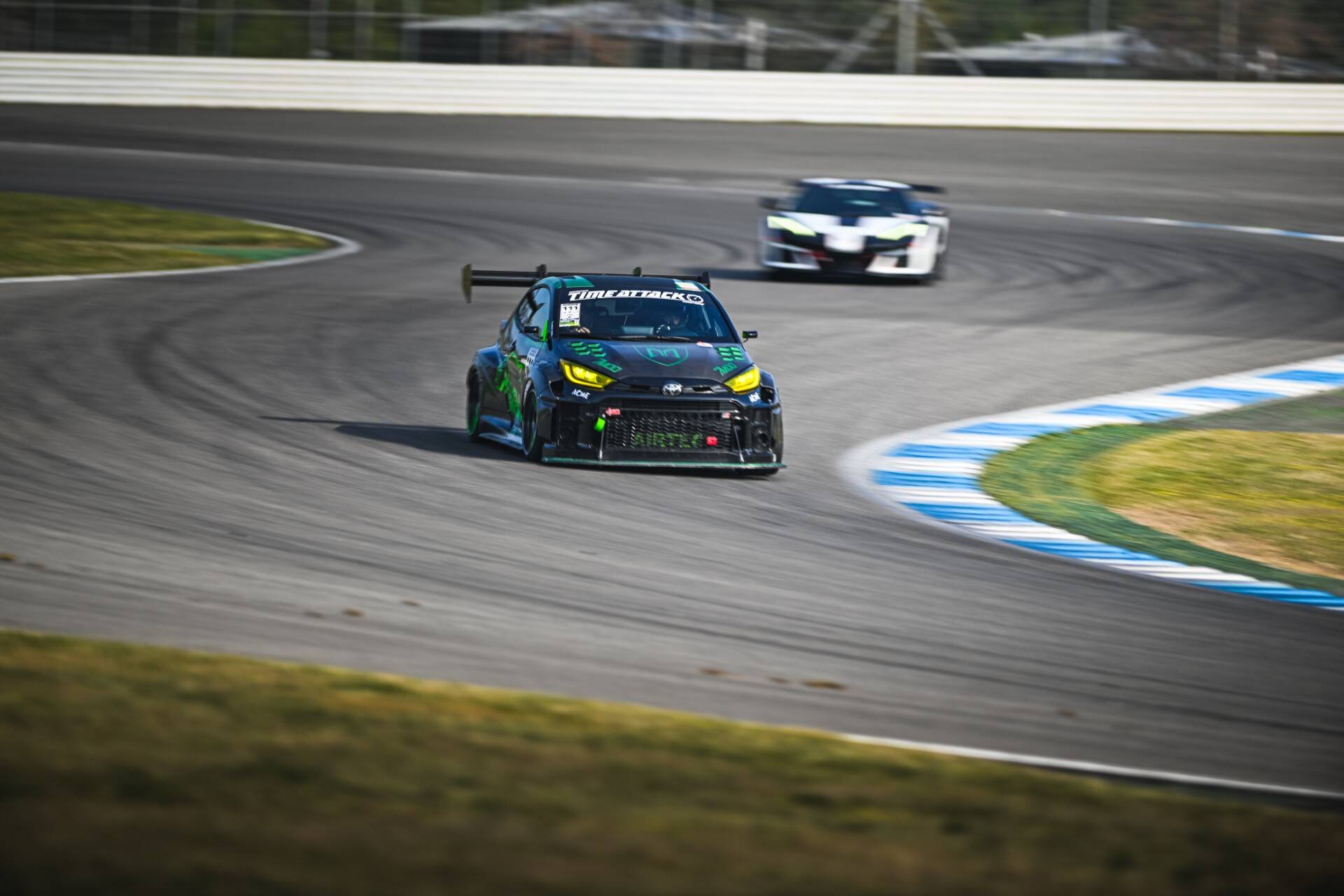

Mein Name ist Phil, wohne im schönen Thurgau in der Ostschweiz und bin seit einigen Jahren dem GR Yaris ziemlich verfallen. Einige kennen mich vielleicht bereits aus den englischsprachigen Foren oder von Rötheli Racing.
Meinen eigenen GR Yaris hat sich über die Jahre von einem normalen Straßenauto zu einem recht kompromisslosen Tracktool entwickelt. Das Fahrzeug wird ausschliesslich auf Rennstrecken bewegt und läuft aktuell mit rund 500 PS, 7-Gang sequenziellen Kotouc Getriebe, umfangreichen Fahrwerks-, Brems- und Aerodynamik-Modifikationen. Seit mehreren Jahren fahre ich damit Trackdays und Time-Attack-Events, in der German Time Attack Masters.

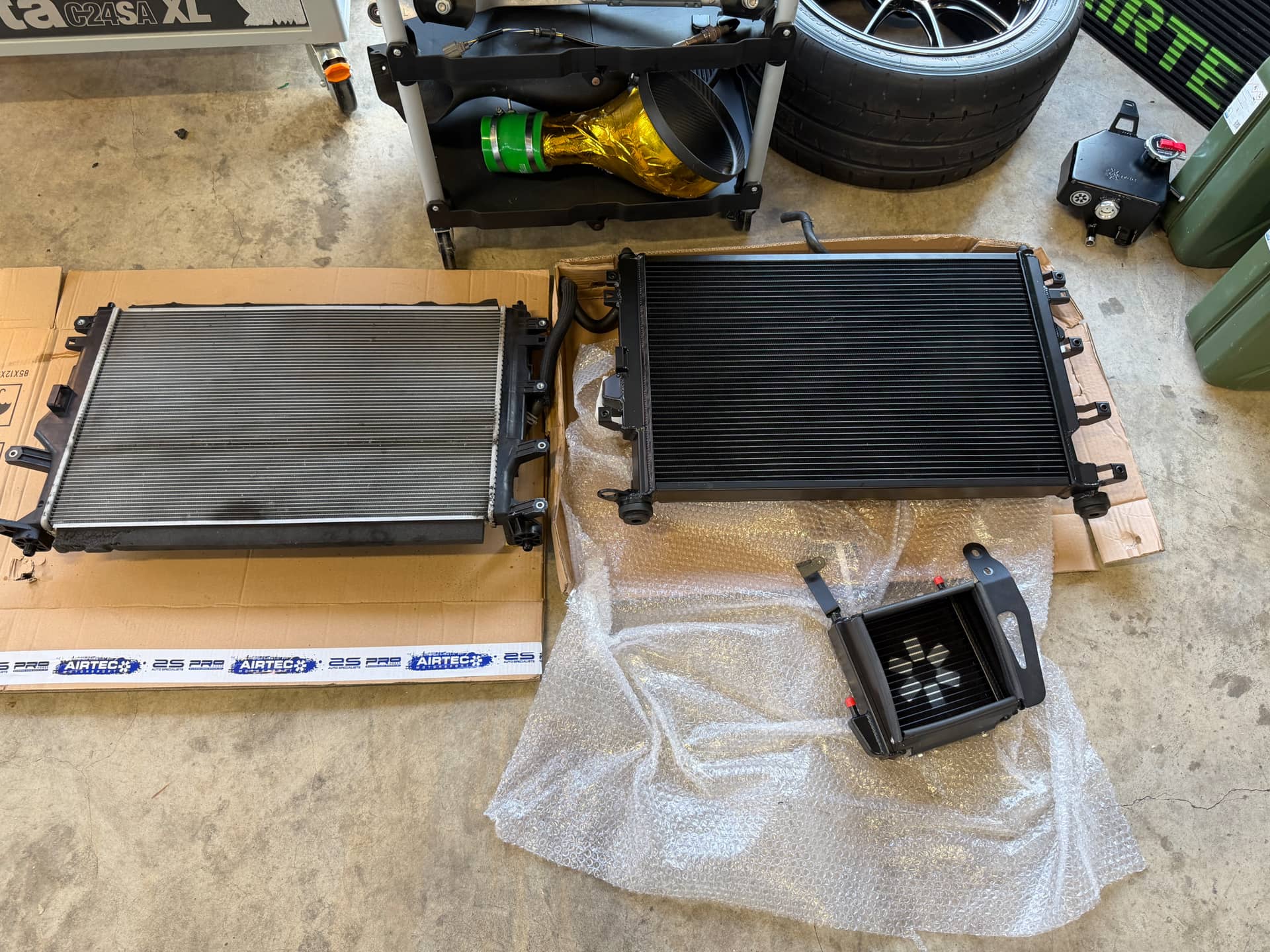

Da wir aktuell den Turbo draussen haben wegen einem Schaden, bin ich bei der Gelegenheit gleich noch dran einen grösseren Wasserkühler und den Turbo Zusatzwasserkühler von Airtec zu verbauen.
Da wir bereits den Zusatzwasserkühler auf der Beifahrerseite von Airtec sowie den LLK mit welchen wir beiden sehr gute Erfahrungen gemacht haben, verspreche ich mir auch davon eine weitere Performancesteigerung.
Ich mache immer gerne Schritt für Schritt um festzustellen ob die neuen Mods auch wirklich eine Verbesserung bringen. Die Teile liegen bereits seit Anfang Jahr hier…
Und da ich mich schlicht weigere für ein bisschen Performance die Klimaanlage auszubauen, müssen wir die Kühlleistung des Systems halt anderweitig verbessern.
Mal sehen was es bringt. :grin:

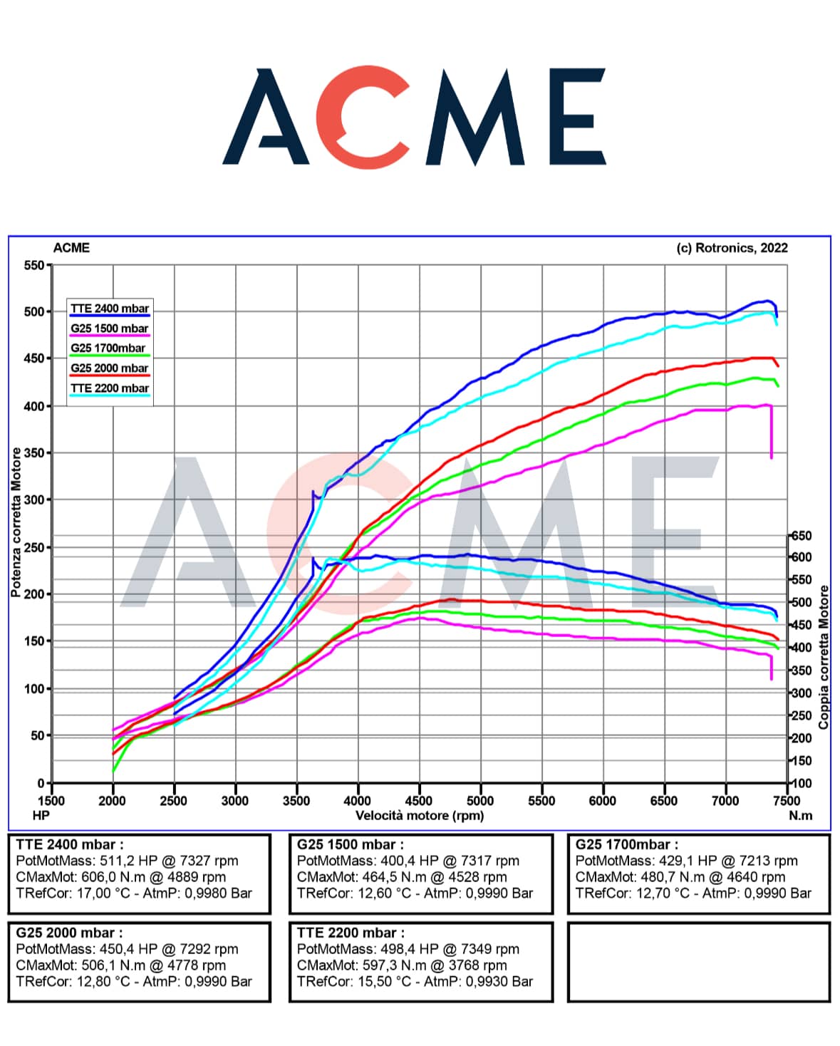

Darf man fragen wie viel Ladedruck du aktuell auf deinem Setup fährst und ob es sich bisher um den (angepassten) Original Lader gehandelt hat?
Fährst du zu dem scharfe Nockenwellen oder lediglich verstärkte Ventilfedern?
Danke schon einmal vorab.
Beste Grüße
Ben
Hi Ben

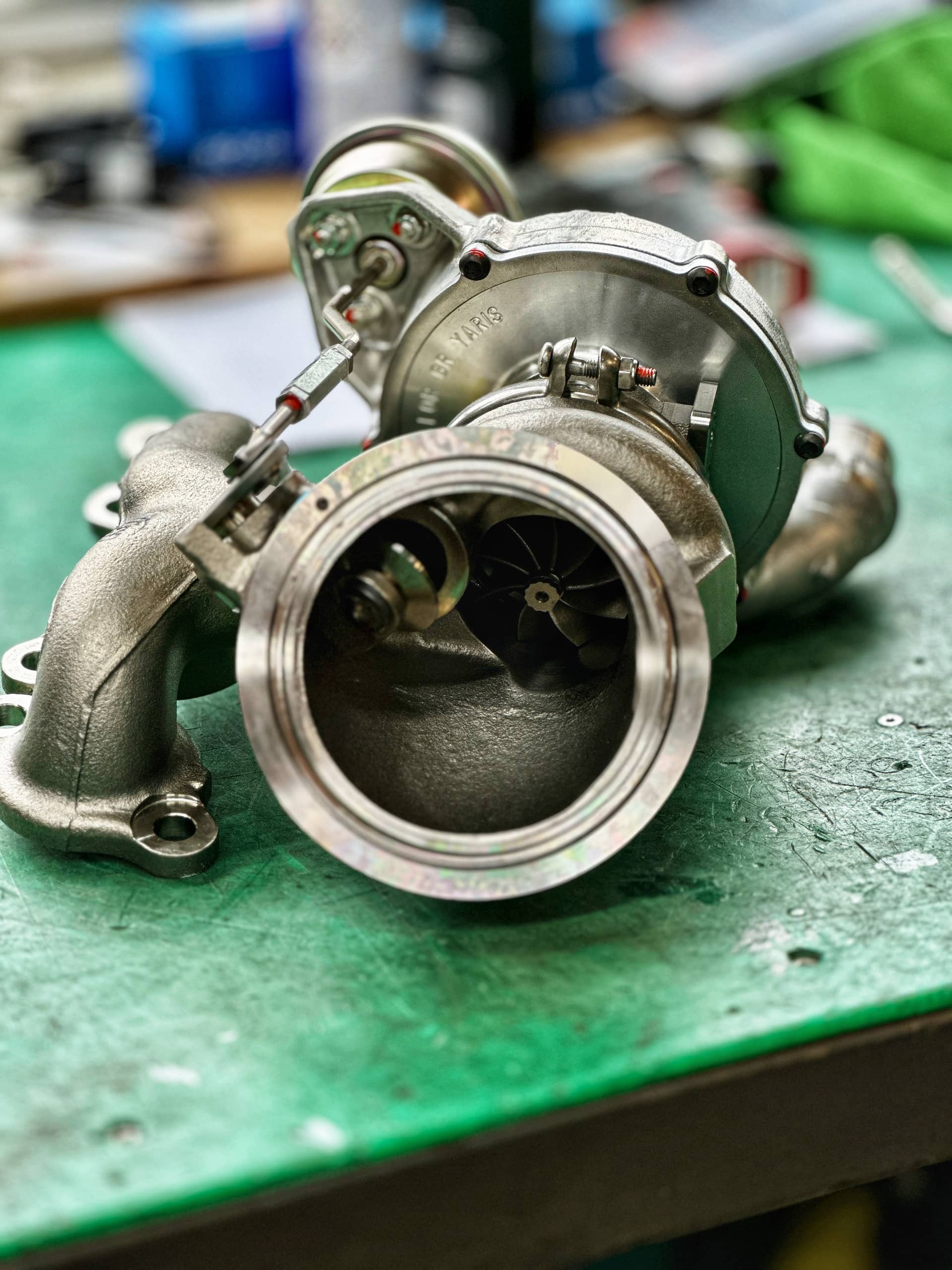

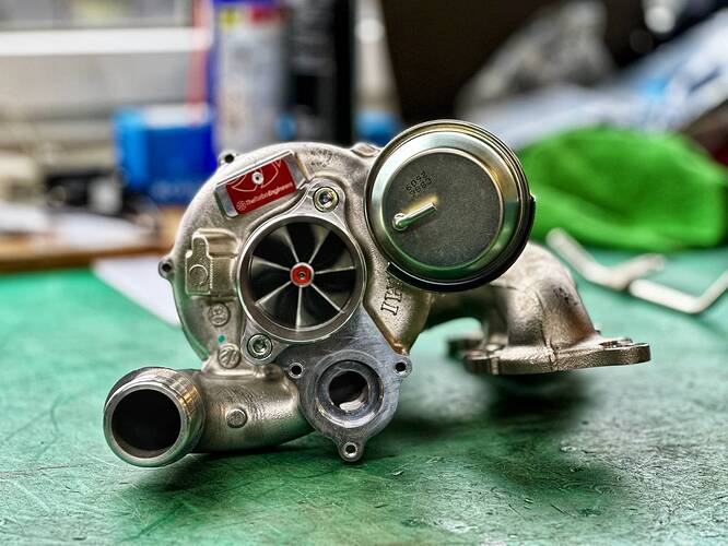

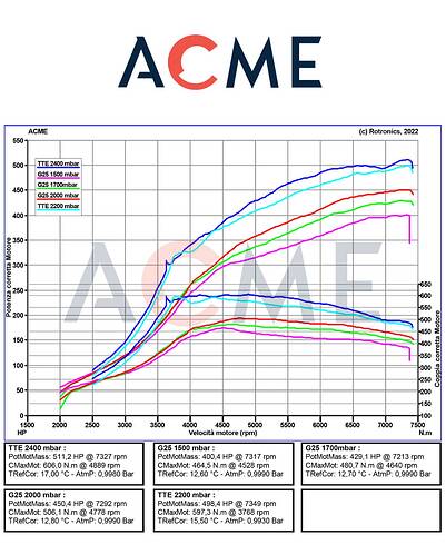

Wir fahren den TTE570+ Lader mit rund 2.2bar, da 2.4bar nicht mehr wirklich viel Leistung gebracht hat.
Das Ansprechverhalten ist um Welten besser als beim G25 den wir davor hatten. Ein ganz anderes Auto. Absolut brutal.
Kann da TTE wirklich von Herzen empfehlen.
Auch den „kleinen“ TTE500 Lader. Da ist das Ansprechverhalten nochmals besser als beim „grossen“.
Dazu die Kelford 267-B Nockenwellen.
Das ist schon krass zu sehen, 400ps bei Serien Ladedruck :distorted_face:
Sowas würde für die Straße schon vollkommen reichen.
