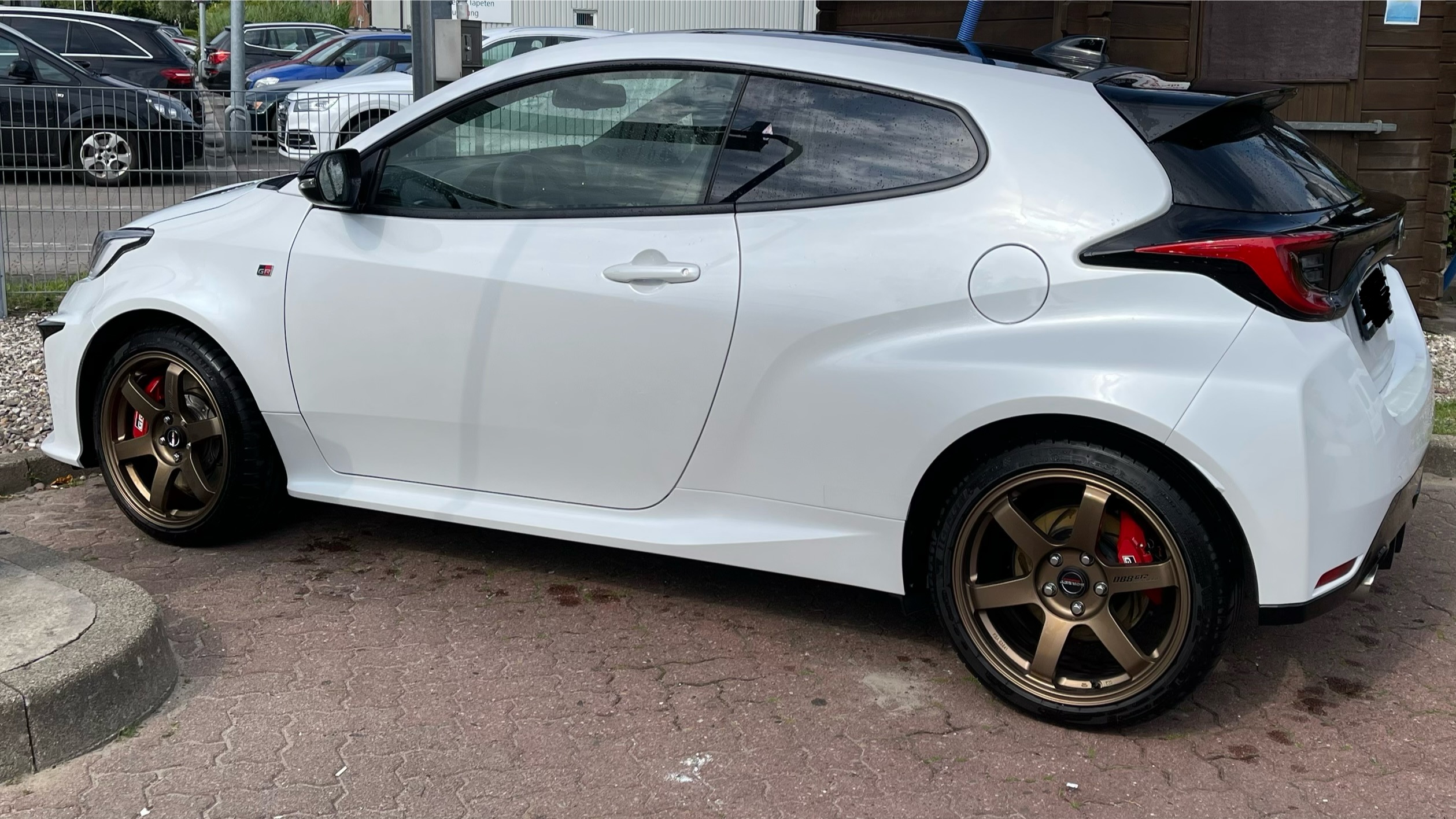

Ich fahre die Borbet DB8GT2 Felgen in Bronze Matt auf meinem GR Yaris.
Sind aber nicht die DB8GT.
Ja die sollen auch passen, ich werde mal bei Borbet selbst nachfragen warum die DB8GT nicht passen sollen ![]()
hi, hast Du mal ein bild von den felgen, montiert, natürlich, ![]()
Sieht man da jetzt 235/40 r18 mit Original-Fahrwerk auf einer 8,5x18 ET38 Felge?
Würdest du den noch tieferlegen lassen und nicht? ( 1. von der Optik und 2. von der Fahrbarkeit?)
Ja, aber nicht ET38 sondern
Und auch ja, ich möchte ein KW Clubsport V4 verbauen, dieses habe ich aber noch nicht hier liegen.
Erst kommt noch mein Bodykit von Prior Design an das Auto.
Ich hatte mal bei einem GR Yaris mit Prior-Design Bodykit & H&R Federn (-3,5cm) nachgemassen, da war es von der Spoilerlippe zu Boden 11cm.
Bei mir wären es dann wohl so ca. 12-12,5cm (mit 2,5cm ‚Tieferlegung‘).
