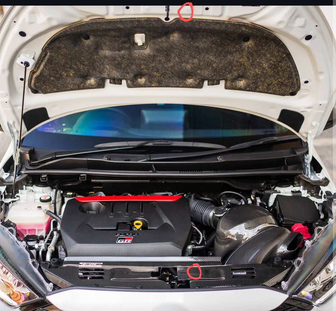

Ich habe die Tage bei mir am Fahrzeug gemerkt, dass die kürzlich verbaute Radiator cooling Plate, an einer kleinen Stelle neben dem Fanghaken des Hauben Schlosses Kontakt mit der Motorhaube hat.
Scheinbar scheuert es an dieser Stelle während der Fahrt am Lack, welcher nach einer Weile durch gescheuert ist.
Ich habe das gleiche Bild in einem YouTube Video bei einem Fahrzeug mit Metall cooling Plate gesehen. Es scheint also nicht nur mein Fahrzeug und Fahrzeuge mit BFM cooling Plate zu betreffen, sondern ein allgemeines “Problem” zu sein.
Ich habe euch die Stelle auf einem Bild markiert, so könnt ihr schauen ob es bei euch ebenfalls der Fall ist und bei Bedarf Vorkehrungen treffen.

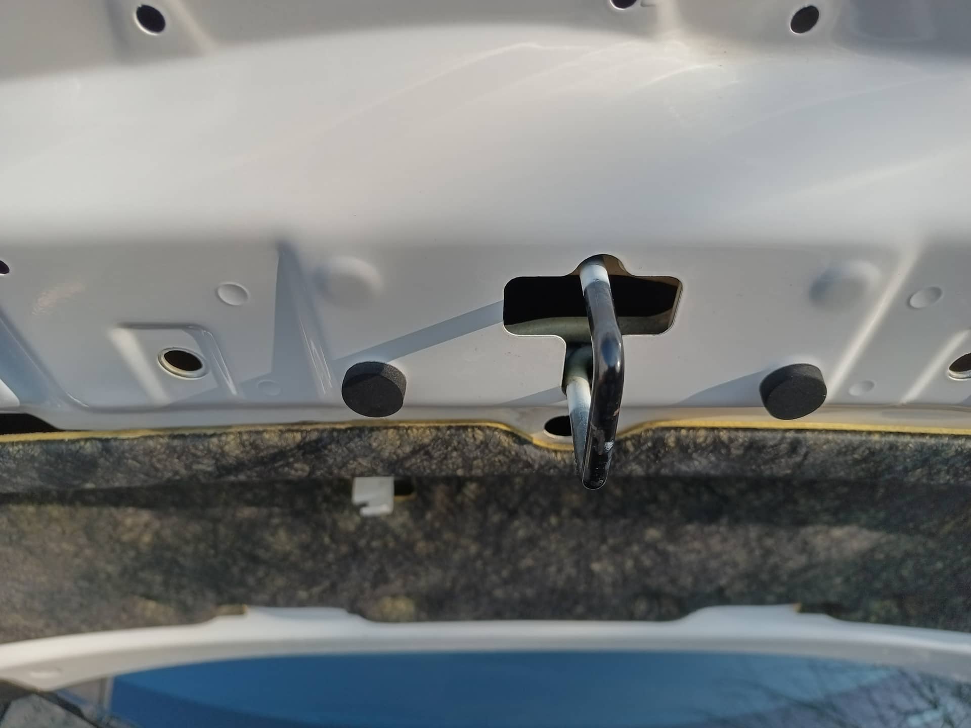

Ich habe im Betrieb einen selbstklebenden Moosgummi Noppen gefunden, welcher genau den Durchmesser der runden Prägung in der Haube hat. Den habe ich auf die Haube geklebt, so gibt es keinen Kontakt mehr.
So sieht meine Lösung des Problemchens mittlerweile aus.
Stimmt kommt bei mir auch an, habe da aber jetzt mal so durchsichtige Pads genommen.
Ich hab zwei Filzgleiter oben angeklebt - wie Manuel. Bei mir war der Lack an der Haube schon weg, aber am Carbon sieht man fast nichts.
