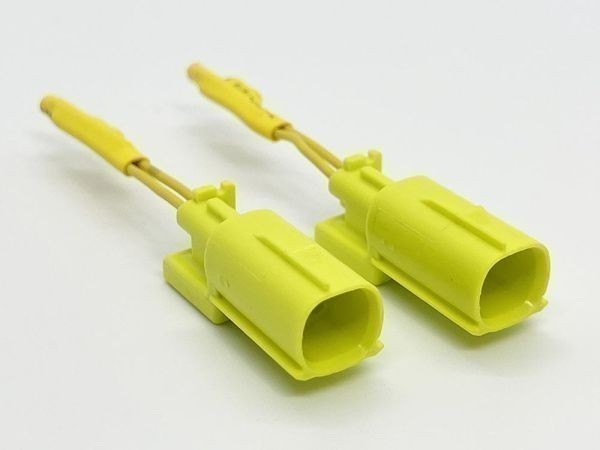

Moin, hat jemand von euch zufällig noch eine Adresse/Bezugsquelle, von der man Stilllegungssätze für die Seitenairbags beziehen kann?
Denn „55parts“ bietet sie definitiv nicht mehr an und „hrnshn-racing“ wahrscheinlich auch nicht mehr, da dieses Kit ja ebenso von „55parts“ stammt.
Bedeutet wenn ihr etwas habt, wäre ich dankbar für eine Info. :slight_smile:
Im UK-Forum stecken manche einfach einen 2.2Ohm-Widerstand in den Stecker, das reicht. Wenn du bereit bist selber zu basteln und es sauberer sein soll, kannst du dir von deinem Toyota/Lexus-Händler den passender Stecker geben lassen und dort den Widerstand einlöten. Du brauchst noch passende Pins, entweder kann dir dein Händler helfen oder du machst es wie die UKler und nimmst VW-Pins.
Bitte prüf das vorher nach, der Stecker sollte diese Nummer sein:
90980-12697
Pins kannst du z.B. von diesem Repsatz nehmen:
000-979-017-E
Alternativ hat Recaro ein Universalset, ich weiß aber nicht ob das passt.
Habe versucht die Stecker und Pins bei Toyota zu bekommen, die Stecker vom Fahrzeug > Airbag kann ich bestellen, den Stecker vom Airbag > Fahrzeug nicht und genau das brauche ich aber.
Da ich auch keine Lust habe die Seitenairbags komplett unbrauchbar zu machen, habe ich mir nun das Set von Recaro selbst bestellt.
