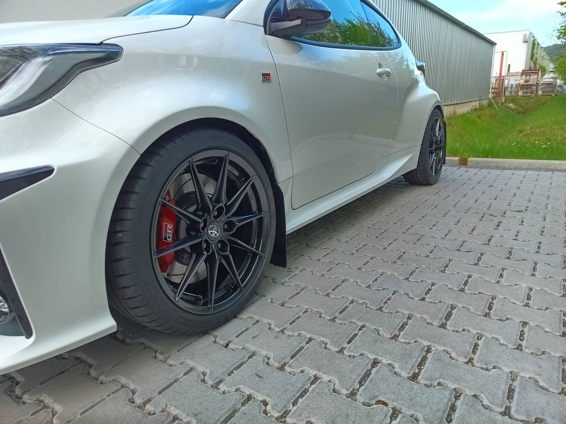

Ich hab die Rallyflapz aus Gummi dran in schwarz glänzend.(Liebhaber flaps) Gehen vorne bis fast auf den Boden mit meiner 35mm Tieferlegung.
Schaut meiner Meinung nach so aus als wäre es original und hält das Auto etwas länger sauber, alles halten die auch noch ab.

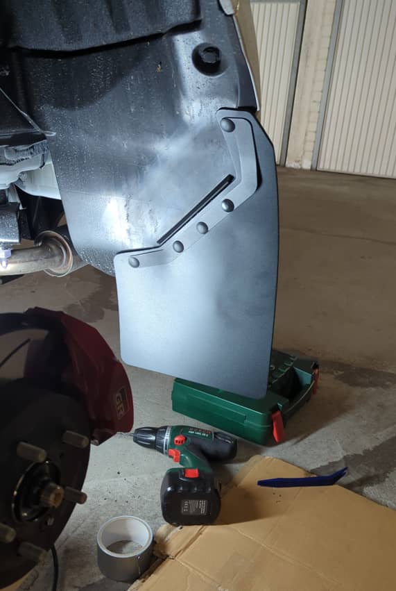

Sind eigentlich relativ einfach zu befestigen, vorne wenn man die Bleche weg lässt sogar mit den original Schrauben und Clipsen vom Fahrzeug. Es müssen nur ein bis zwei zusätzliche Löcher innen in die Radlauf Schale gebohrt werden.

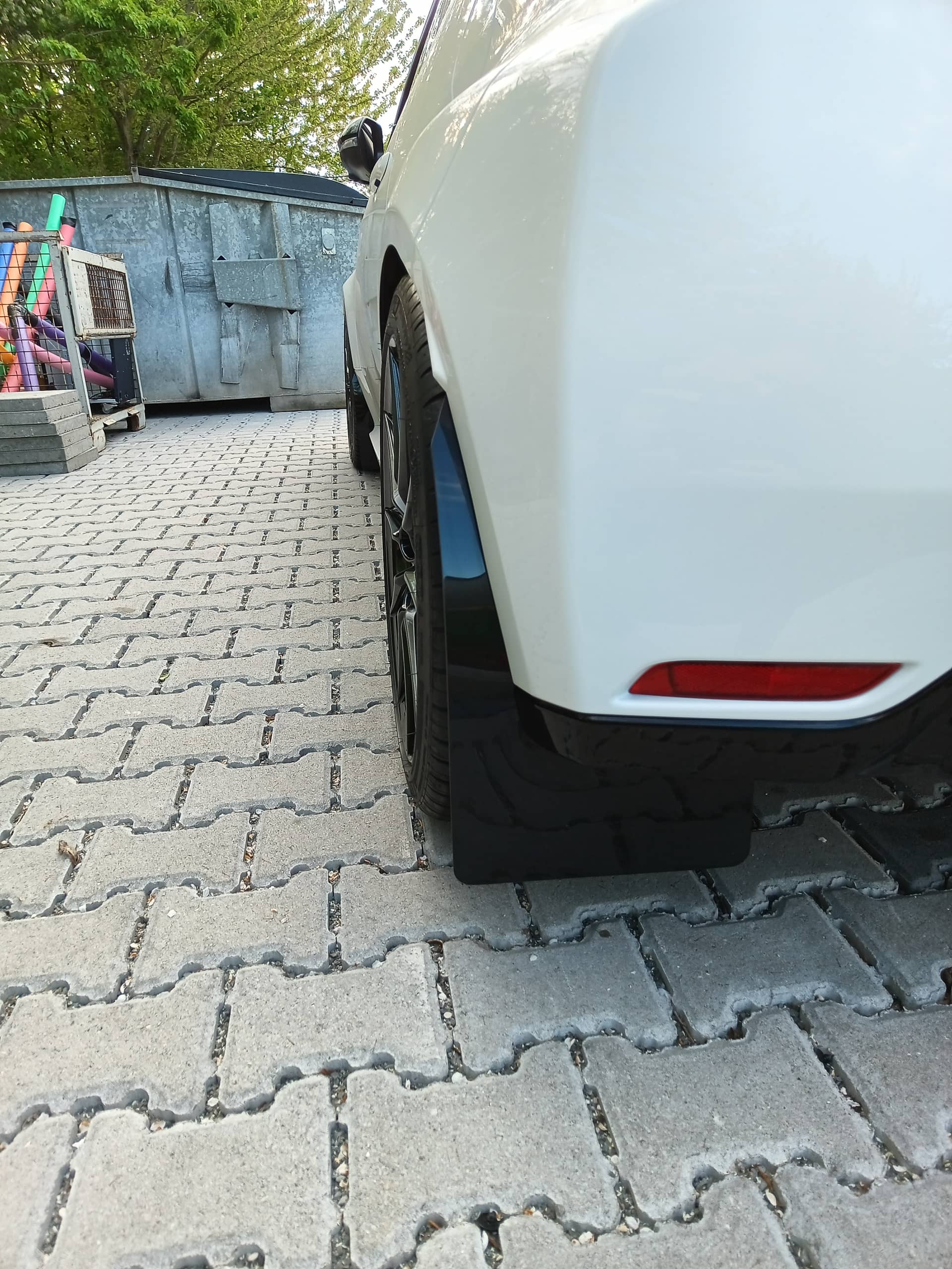

Hinten müssen ebenfalls Löcher in den unteren Teil der Radlaufschale gebohrt werden,hier aber deutlich mehr, da hier keine Befestigungspunkte vorhanden sind.
Alles in allem aber kein großer Aufwand.

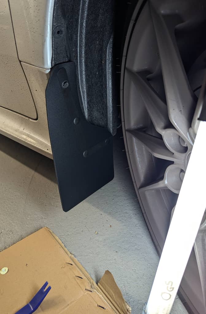

Ich habe zumindest vorn welche nachgerüstet.
Der haut doch sehr viel Dreck auf die Seiten. Die Karosserie ist da ja stark eingezogen und seit ich diese Teile habe, hört man wieviel sie abfangen.
Gekauft bei Ebay für rund 20€, optisch im Carbonlook.
Anbau geht bei eingeschlagenen Rädern an den Originalen Löchern. 1x Schraube, 2x an den Klipsen.

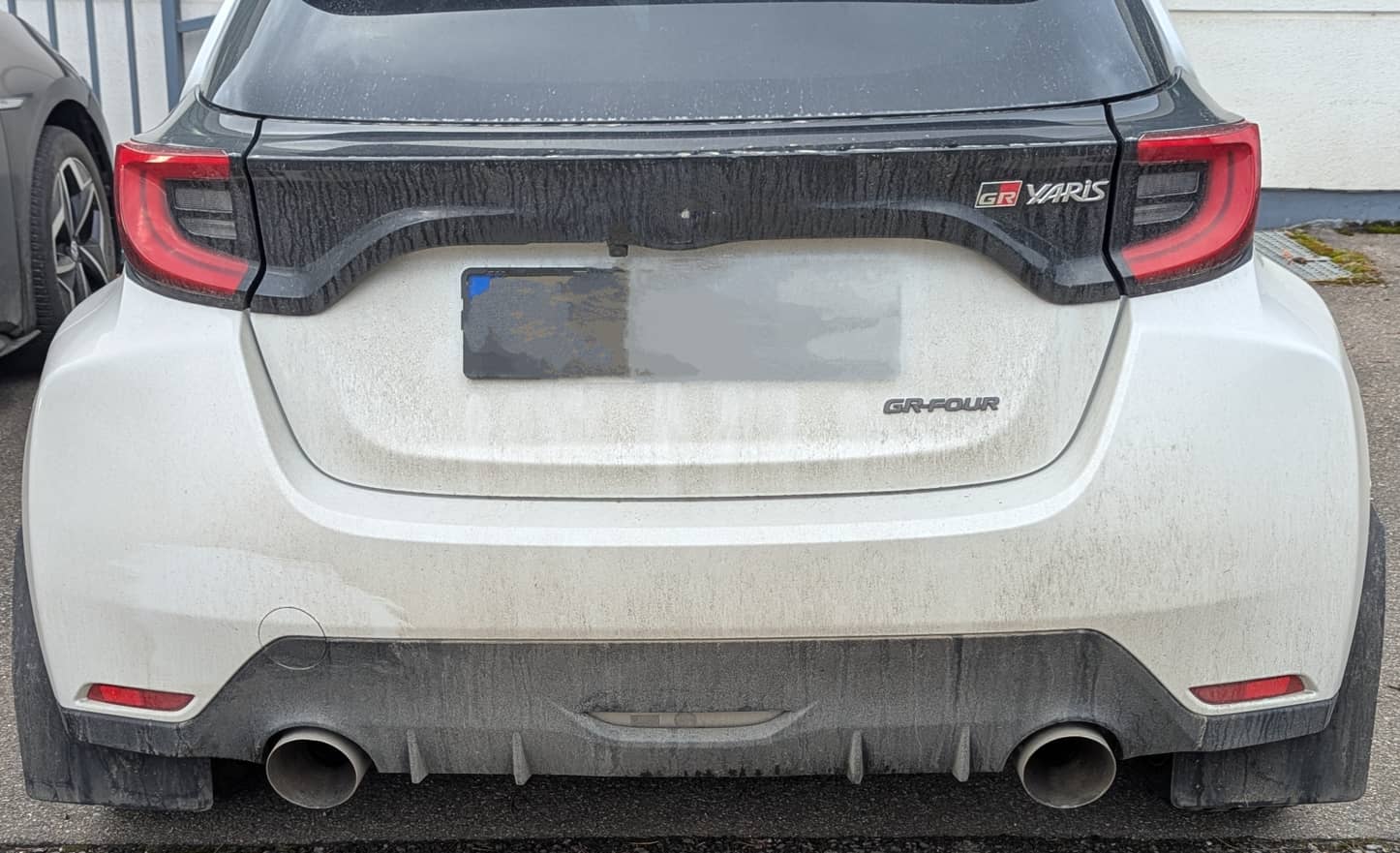

So, siehe unten, sieht mein Yaris aus, wenn er aus der Waschstraße kommt…
Was mich nervt, ist, dass sich die Kiste nach 10km Fahrt, wenn die Straßen nicht 100%ig trocken sind, die Heckscheibe und den Spoiler mit Dreck zuwirft…
Ansonsten: Habt Ihr Bilder wie das aussieht? - Danke im Voraus.
Also bei mir ist es trotz flaps am Heck das gleiche, eventuell ist es im Bereich der Rückleuchten und Seitenwangen etwas weniger, aber in der Mitte absolute Sauerei.
Meiner Meinung nach liegt das an der Aerodynamik, es wird wohl viel drag im Heck Bereich sein und die Heckschürze die im Wind steht erzeugt von unten her Luftwirbel die den Dreck nach oben schleudern.

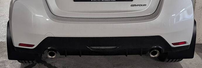

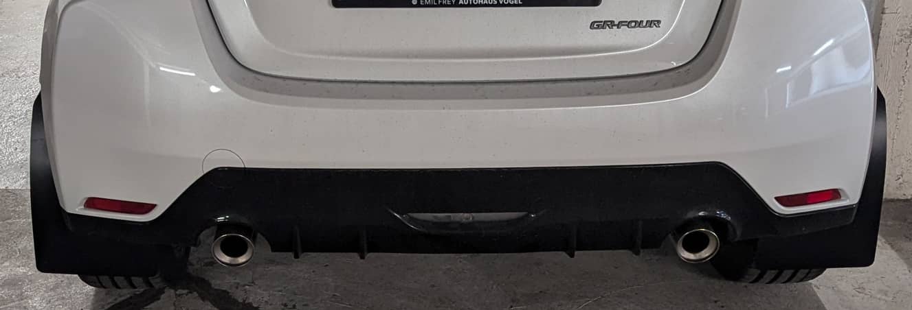

Die langen rallyflapz Mud-Flaps in stumpf schwarz:
vorne:
hinten:
Die Heckverschmutzung wird viel besser:

So sieht es bei mir aus und das Bild vom Winter Heck bei Markus ist mir an meinem auch sehr bekannt.

Ich war halt auch mit dem restlichen Befestigungsmaterial nicht zufrieden (Kunststoff Dübel und Blech Schrauben mit Käppchen)
Wie schon geschrieben habe ich vorne bis auf die innere Befestigung die originalen Schrauben und Clips vom Fahrzeug genommen, was passt und hält wie original.
Die restliche Befestigung habe ich mit China Clips von Amazon erledigt, welche vom Stil her den originalen Toyota Clips gleichen oder ahnlich sehen.
Bin jetzt bald 25000km und einen Winter damit gefahren und es hat bis jetzt gehalten.
