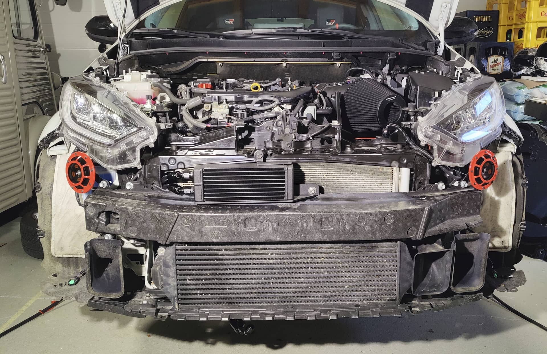

In Vorbereitung habe ich heute einen Ölkühler eingebaut und dabei gleich die Hupe gegen was ordentliches getauscht. Natürlich mit Relais, das dünne Drähtchen von der originalen Hupe würde wahrscheinlich verglühen :sweat_smile:
Ölkühler ist von Forge Motorsport. Ich habe den gewählt, weil hier beide Anschlüsse auf der gleichen Seite sind.
Ne ordentliche Stereo Sound Hupe :grin::+1:t5:
Bin mal gespannt was am Ende bei dir raus kommt.
Was ist das für ne Hupe? Und wie hört die sich jetzt an?
Das ist das Zwei-Ton-Hornset von Hella. Und ja, man hört jetzt was :joy:

Und hat alles problemlos gepasst beim wieder anbringen der Stoßstange?
Das Kabel habe ich mir selbst gemacht. Strom ist ja rechts vorhanden am Anschluss für das Starterkabel und den Massepunkt habe ich links vor dem Kühlwasserbehälter genommen. Dort habe ich auch das Relais befestigt. Unter die Frontschürze hat das gut gepasst. Wenn du keinen Ölkühler einbaust kannst du die Hupen auch gut links und rechts im Grill positionieren.

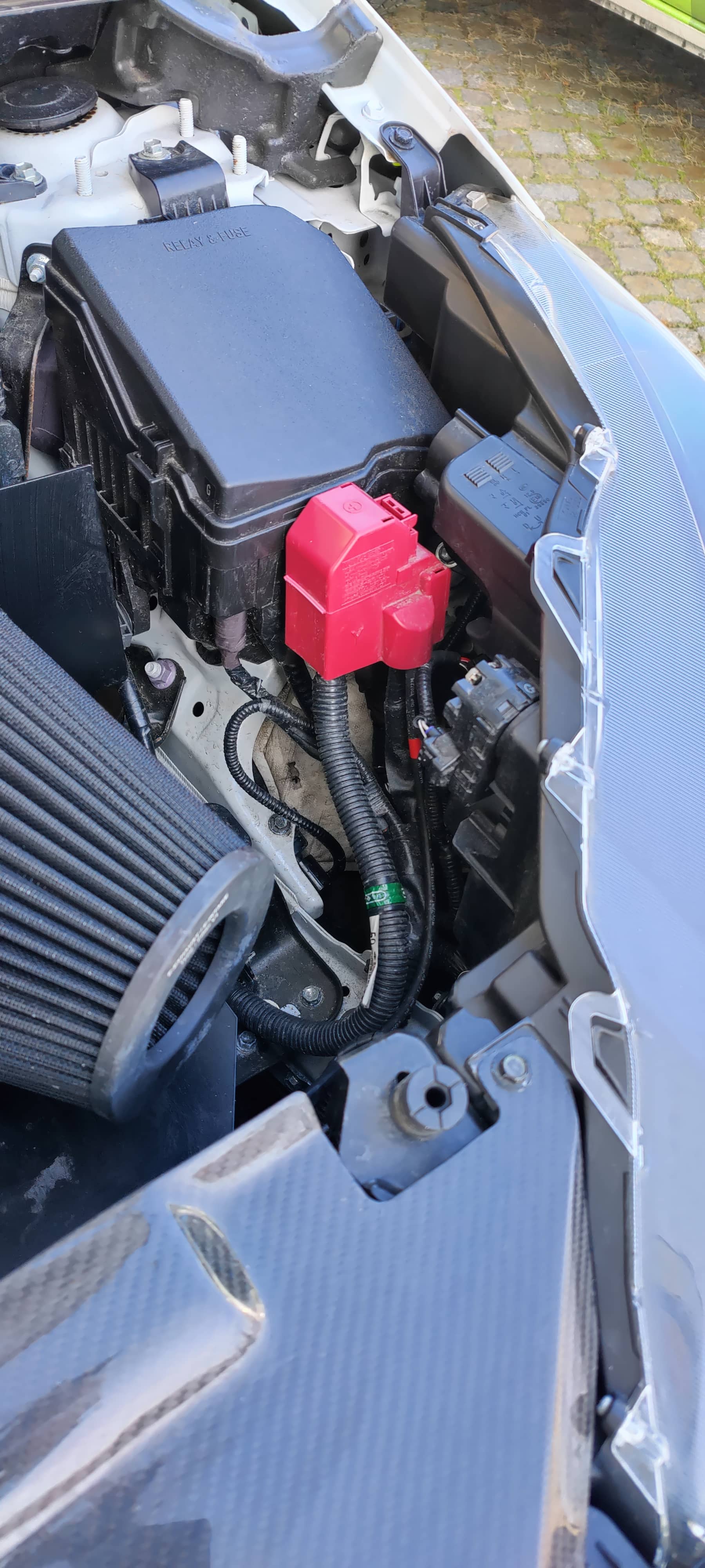

Stromanschluss rechts neben der Ansaugung.

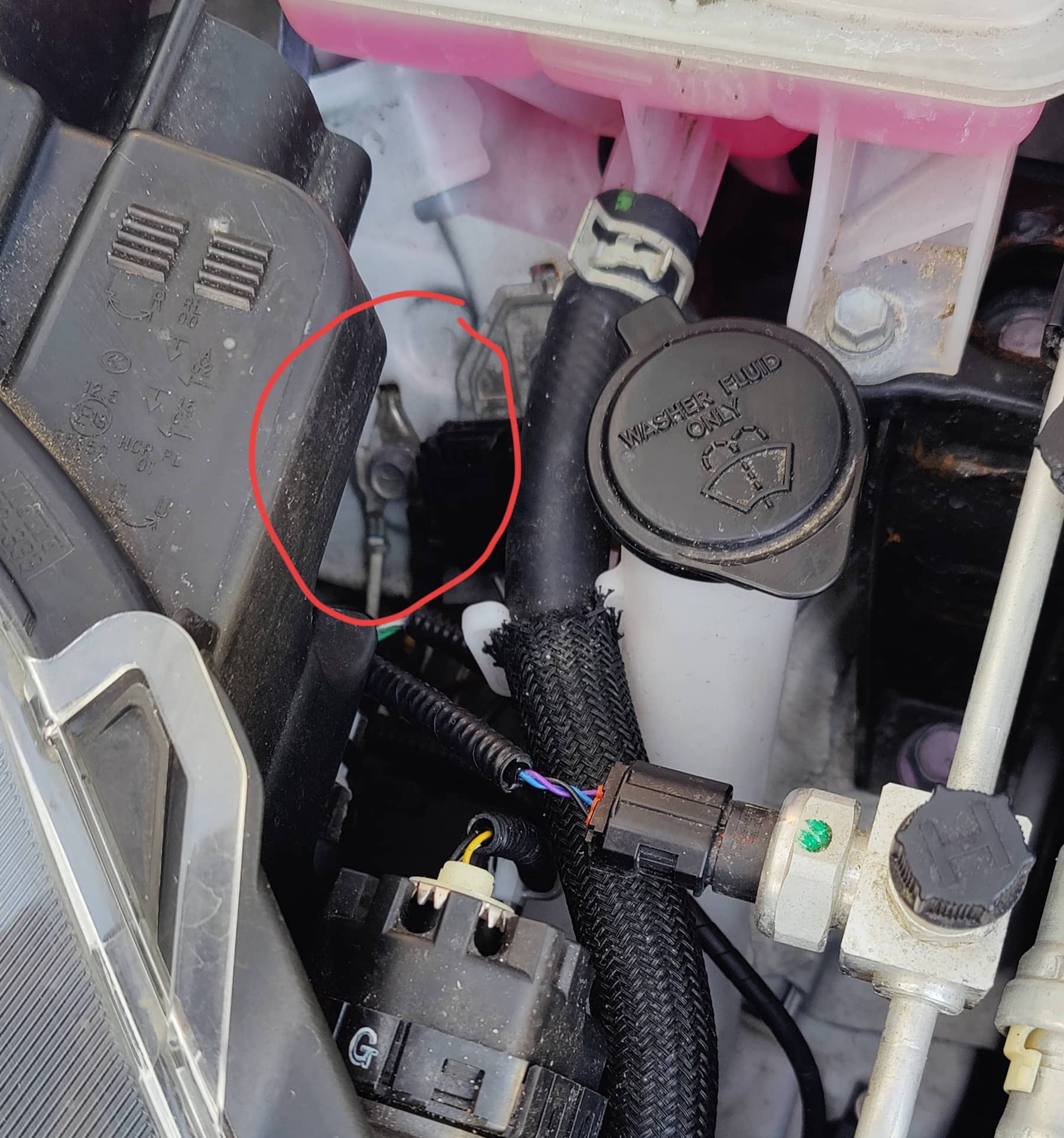

Massepunkt unter dem Kühlmittelbehälter.

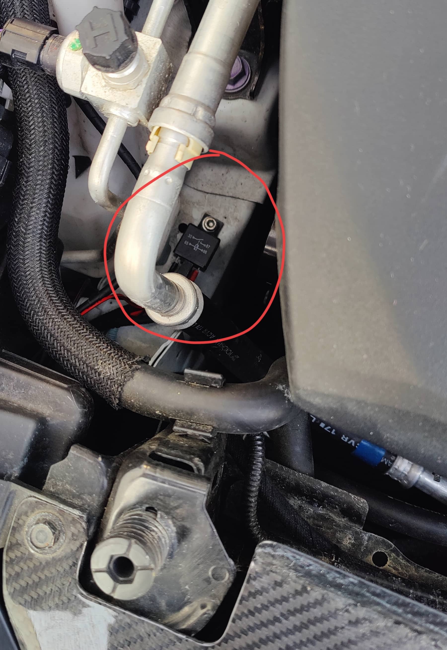

Relais linke Seite. Da war schon ein Gewinde vorhanden.
