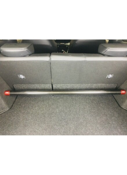

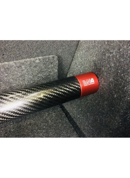

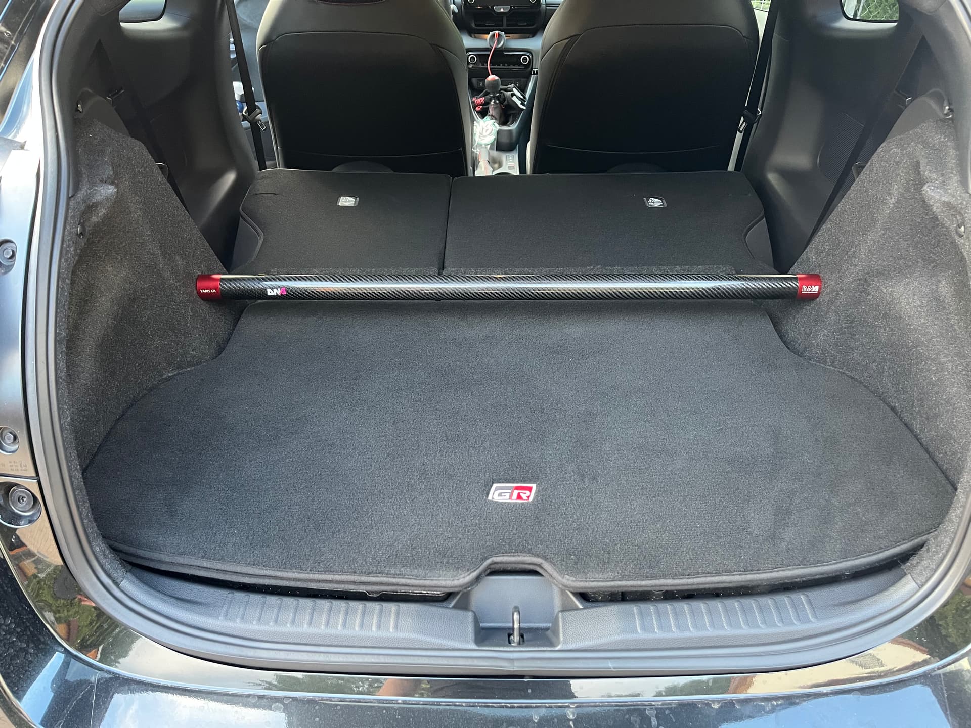

Hallo zusammen,
kann mir jemand die Maßpunkte (in Höhe der 6-Kant Schraube) im Abstand von der Rücksitzbank und vom Kofferräumboden nennen?
Ich würde gerne meine DNA Domstrebe einbauen, aber ohne die Verkleidungen links und rechts auszubauen. Also nur in dem ich ein Loch für die Domstrebe und die Schraube ausschneide im montierten Zustand der Verkleidungen.
Kann mir bitte jemand die Maße nennen, falls vorhanden?
Oder einen Tipp wie ich die DNA einbauen kann, ohne eben die Verkleidungen auszubauen.
Vielen Dank :slight_smile:

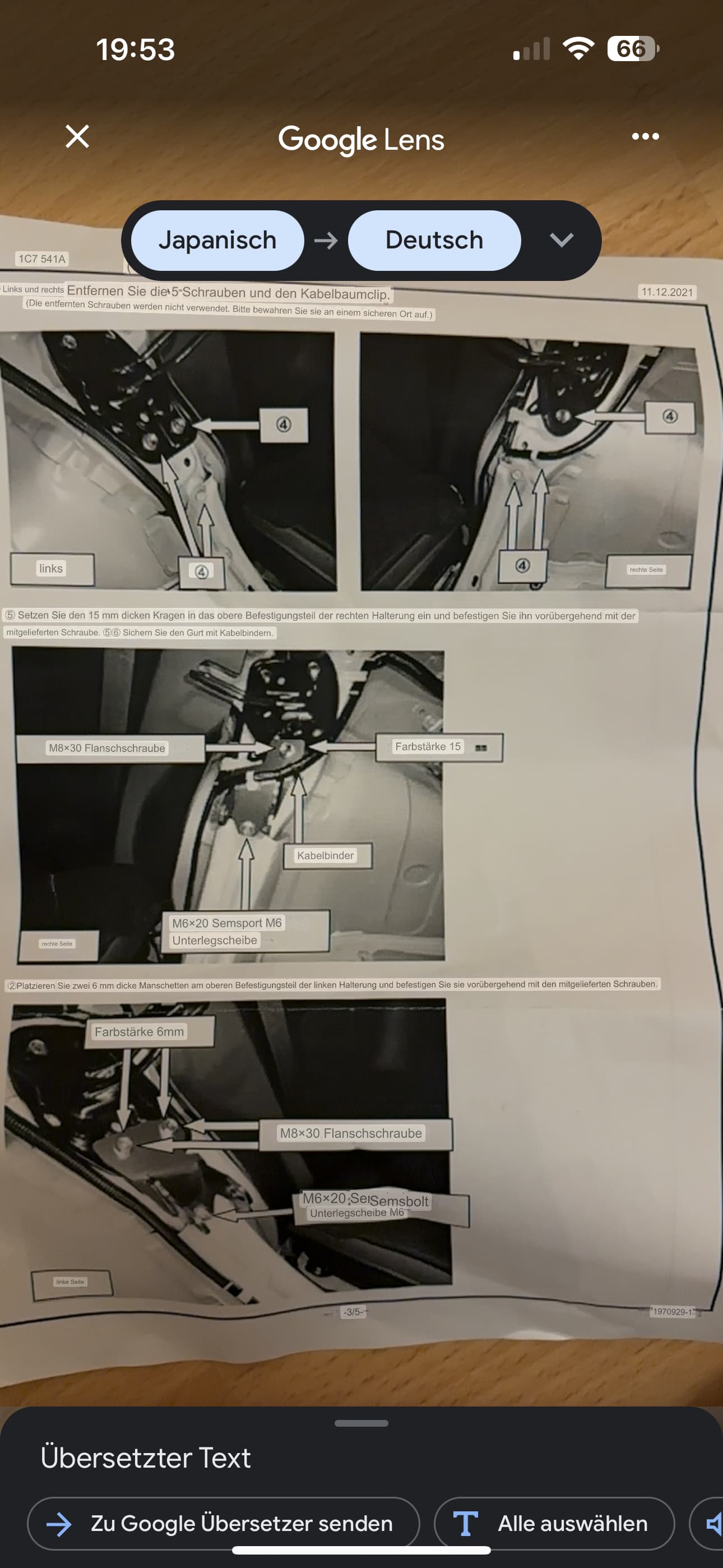

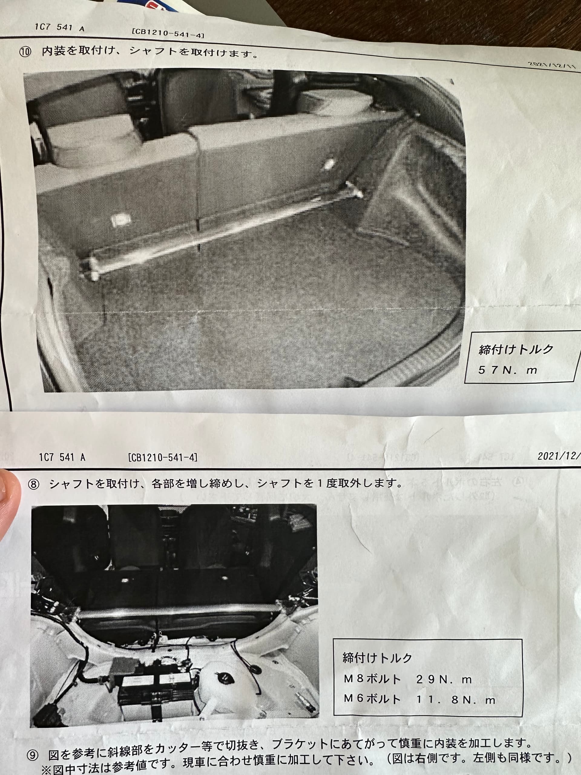

Das ist die Anleitung von der Cusco Domstrebe. War sehr präzise.

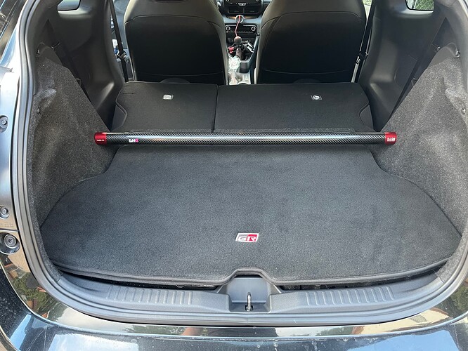

Hier kannst du auch auf Youtube ansehen wie es funktioniert (hintere Verkleidung abbauen), kann eigentlich nix schief gehen - habe auch die hintere Cusco-Strebe verbaut.
Super! Vielen lieben Dank euch. Dann versuche ich mein Glück mit Demontage der Verkleidungen :blush:.
Grüße
Danke Alpenbert, hat alles wunderbar geklappt!
