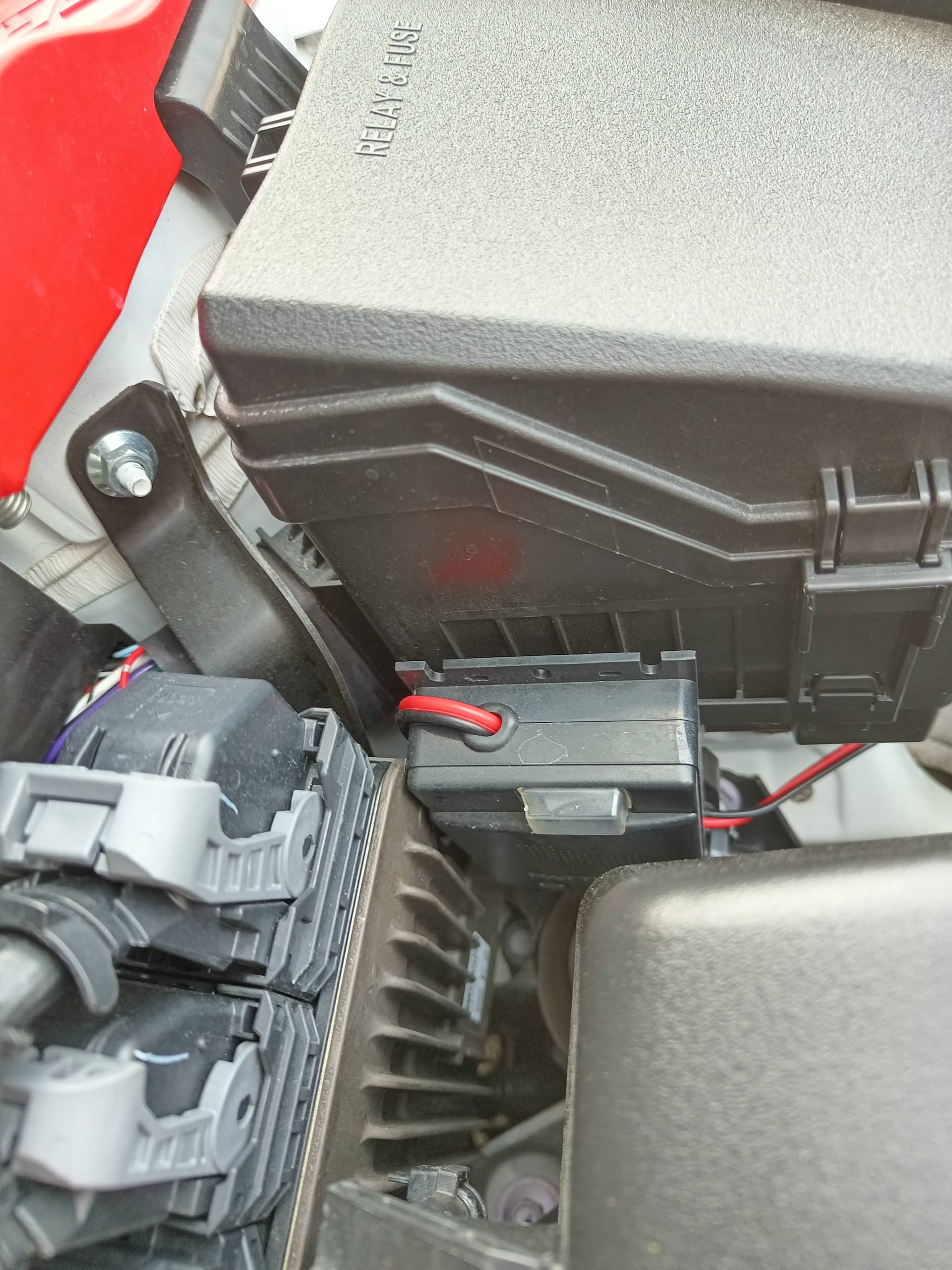

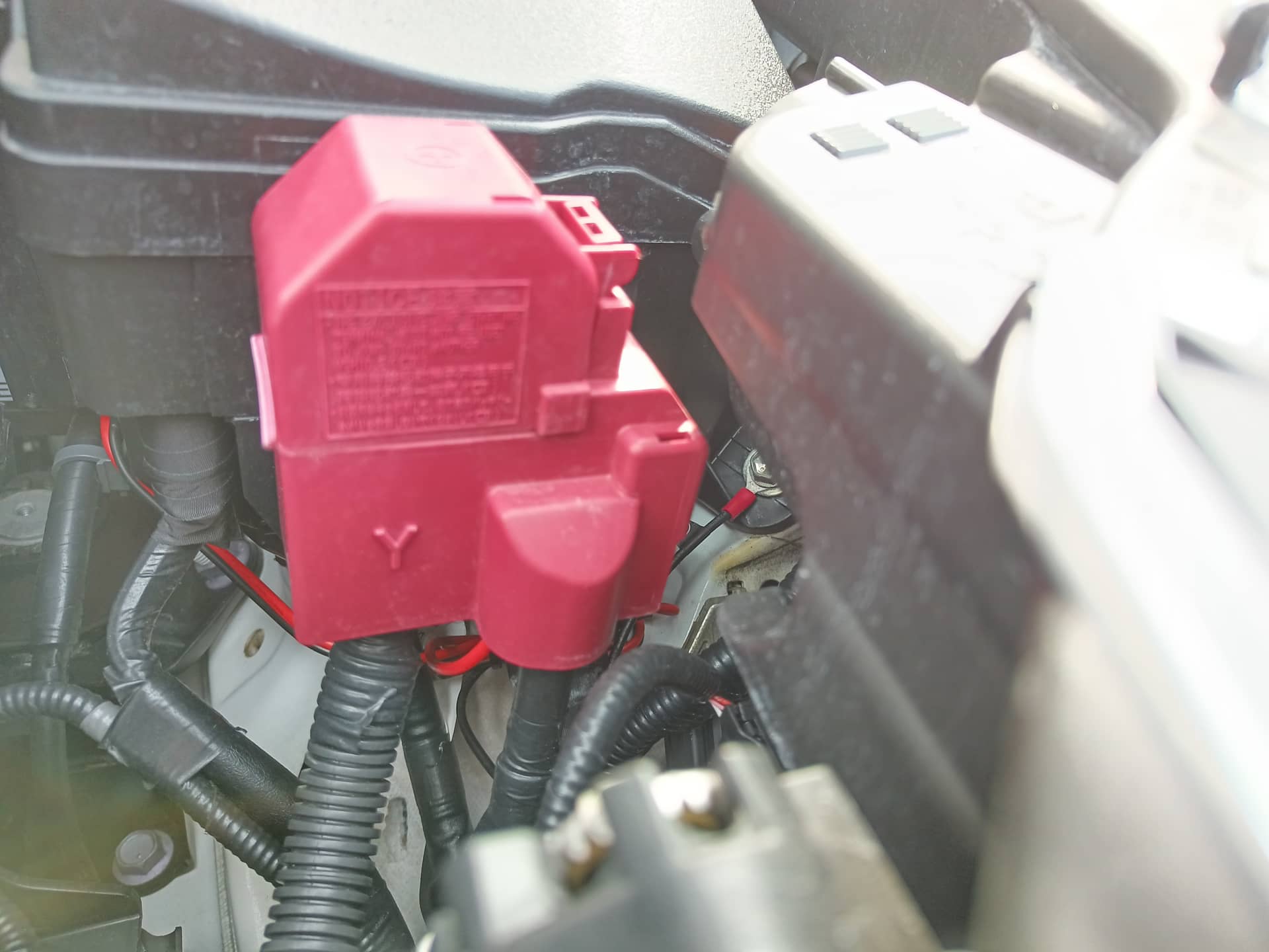

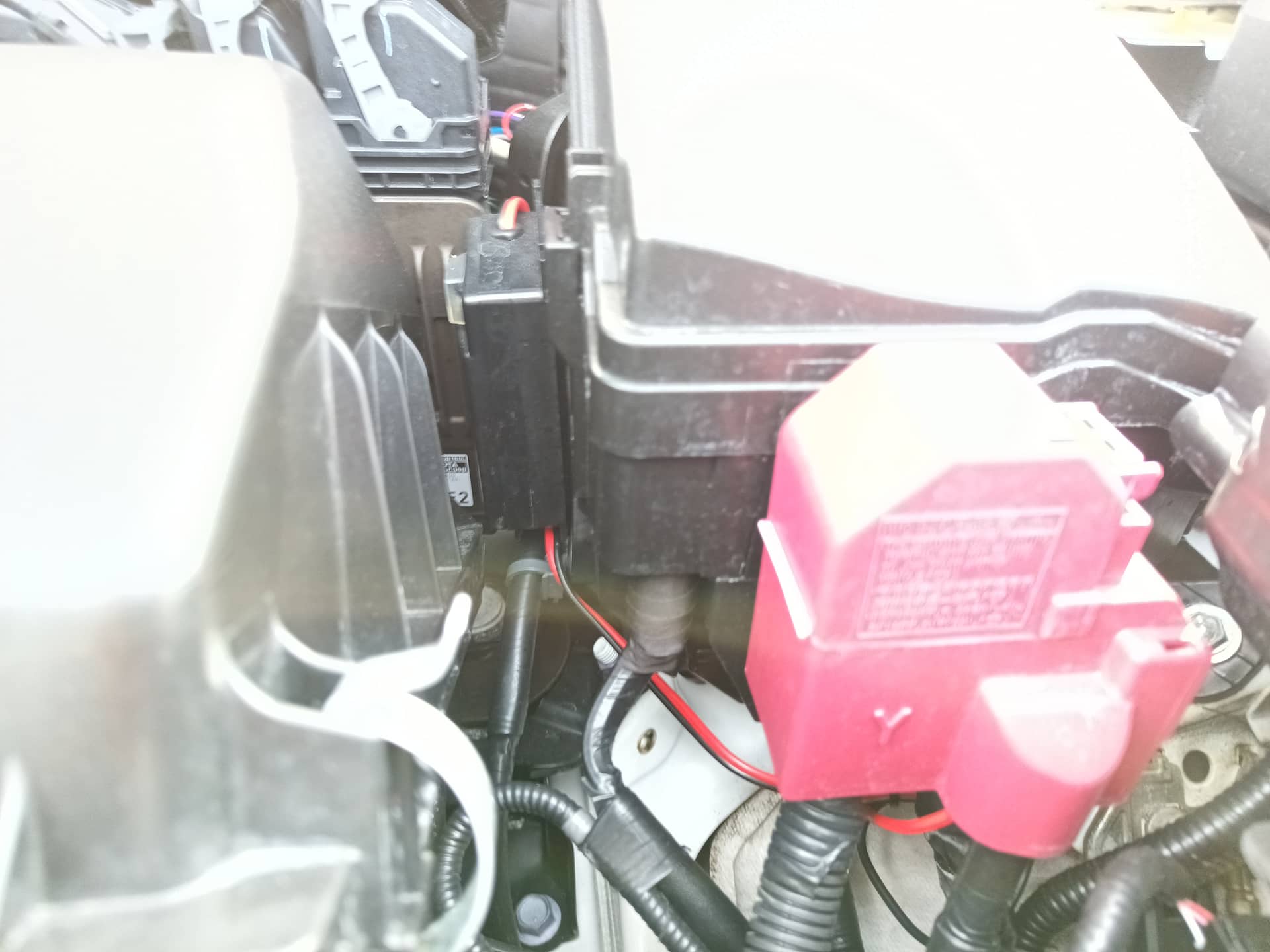

Habt ihr mal ein zwei Fotos von dem eingebauten Gerät und wie es angeschlossen und verkabelt ist? Das wäre Mega hilfreich und sehr nett!
(Ich uriniere zur Zeit schon aus Verzweiflung ins Parkplatzgras unter meinem Motor :cry: )
Kann ich morgen machen, Strom liegt ja auch gut zugänglich im Motorraum.
Ich hoffe man kann es erkennen….
Plus ist unter der Abdeckung an den Überbrückungspol verschraubt und die Masse habe ich unter die Befestigung des Sicherungskasten gelegt.
Besten Dank, das sieht machbar aus. Und das Gerät hast du festgeklebt?
Ja, mit so nem selbstklebenden Klett Streifen, das man es zur Not auch leicht aus dem Weg räumen kann.
