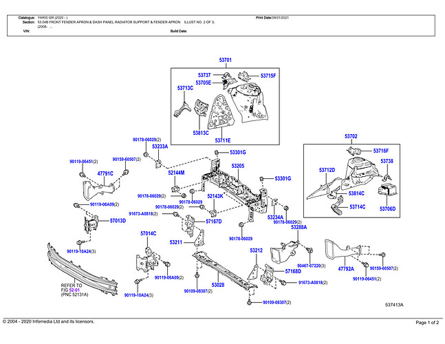

Hallo zusammen,

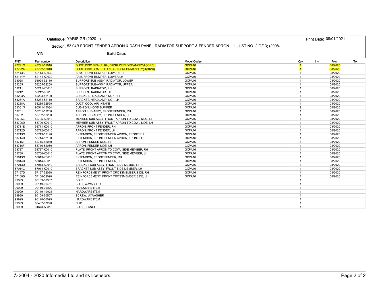

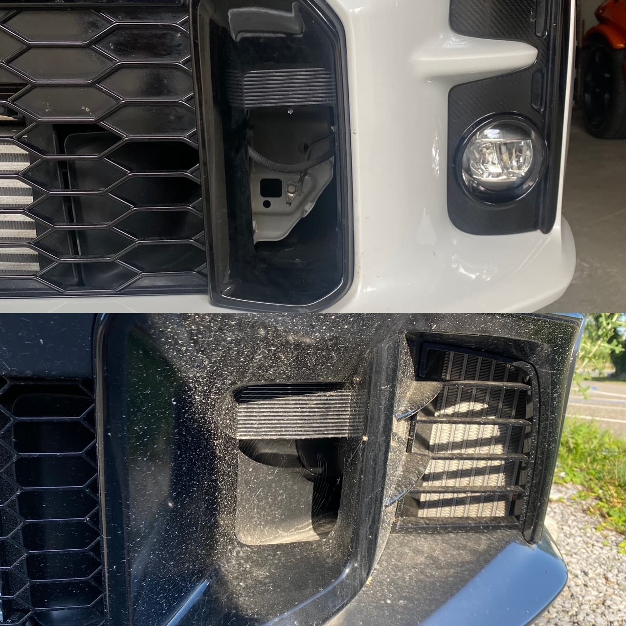

ich habe einen GR, und an der Stoßstange ist die untere Abdeckung abgebrochen, an der Stelle, wo das andere Modell die Luftkanäle hat. Leider scheint es die Abdeckung nicht separat zu geben, weshalb ich die gesamte Stoßstange ersetzen müsste, und Garantie besteht auch nicht dafür. Besonders ärgerlich ist, dass dies ohne jegliche Kollision passiert ist, vermutlich durch eindringendes Wasser.
Hat jemand von euch eine Idee, wo ich die benötigten Kanäle finden kann? Ich würde diese gerne hinten montieren, damit es wieder ansprechend aussieht.
Hat jemand schon einmal mit einem ähnlichen Problem zu kämpfen gehabt?
