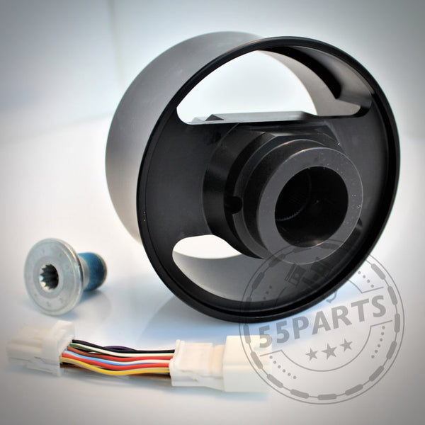

Lenkrad Verlängerung
Hat jemand dieses Teil oder etwas Vergleichbares verbaut?
Ich habe ihn verbaut und möchte ihn nicht missen.
Gibts oder gabts da irgendwelche Probleme mit dem TÜV? Habe da nämlich auch schon drüber nachgedacht, weil ich auch son langes Elend bin und eigentlich weiter hinten sitzen müsste!:sweat_smile: Aber dann muss ich die Arme so weit ausstrecken…
würd ich heut wie morgen verbauen, wenn ich wüsste, dass ich dann noch Tüv habe..
Der Airbag kommt dadurch theoretisch näher an den Fahrer ran, als vom Hersteller gedacht. Besonders wenn eine kleinere Person mit dem Auto fährt, das könnte sehr gefährliche Folgen haben. Außerdem muss eine gewisse Festigkeit und ein gutes Crash Verhalten nachgewiesen werden… ich denke das wird dann schon schwer werden eingetragen zu bekommen.
Ausserdem ist damit der Abstand zwischen Lenkrad und den Hebeln (Blinker/Scheibenwischer) so groß, dass du da nicht mehr ran kommst.
wenn du kein langfinger bist. höhö
