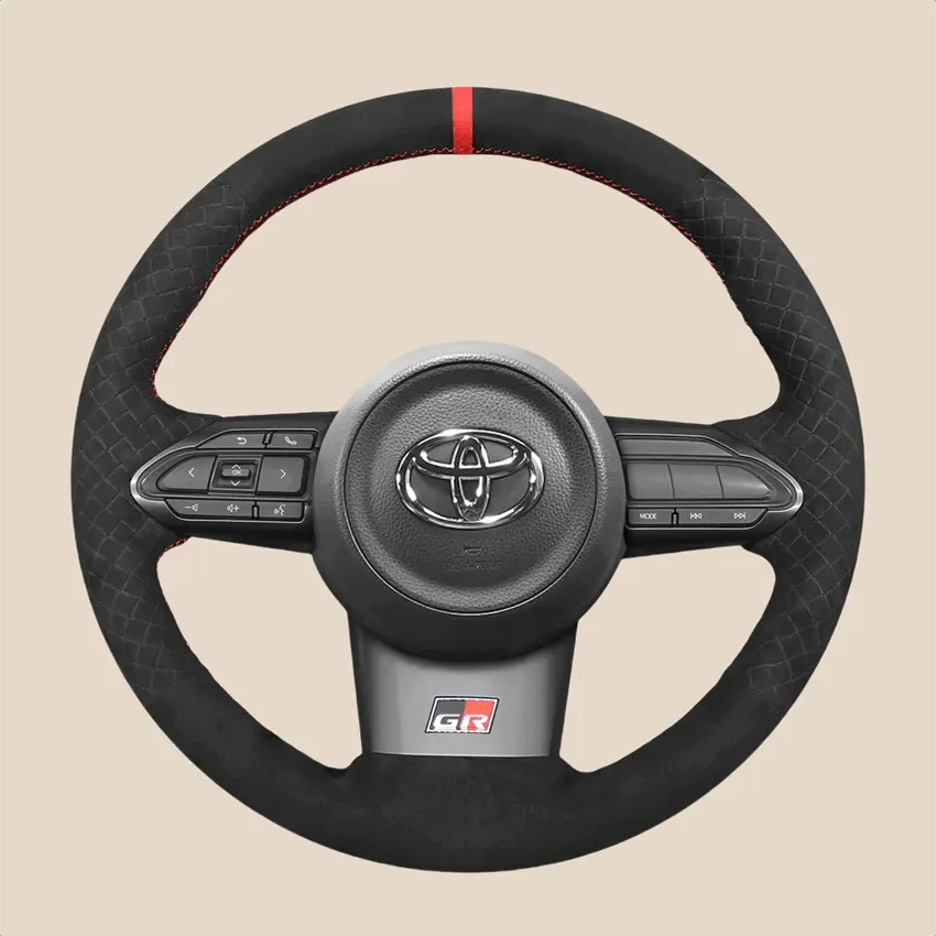

Kann man auch selber machen, sofern man sich nicht scheut zu nähen. Gibt einige Anbieter die es vor genäht und nach Wunsch liefern.
Produkt kommt dann halt aus China

Schau dir mal die Einbauanleitung auf der von dir zitierten Seite an (1) ohne ordentliches Impressum, Adresse und Herstellerinfo, da folgen lustige Ratschläge (2) das Lenkrad muss nicht ausgebaut werden (3) die Empfehlung ist das alte Material/Leder drauf zu lassen also wie ein doppelter Überzug dann hast du zwei drauf auf dem Lenkrad, (4) die wollen das Leder mit doppeltem Klebeband punktuell am Lenkrad befestigen eben auf dem alten Leder befestigen. (… 7 man soll seine Lieblingsmusik dabei hören).
Das Ganze hat doch vom ganzen Vorgang her maximal «billig» und Hinterhofcharakter».
Auf Anhieb und im ersten Versuch eine saubere, schöne Naht an dem gerade noch im Auto eingebauten Lenkrad hinbekommen. Für einen Anfänger unmöglich …
Beim Neubezug eines Lenkrades gehört das alte Originalmaterial ab und entfernt, gereinigt, ggf. der Kranz neu gepolstert, das neue Material vollflächig aufgeklebt, dann genäht usw. … Sonst wird das nix.
