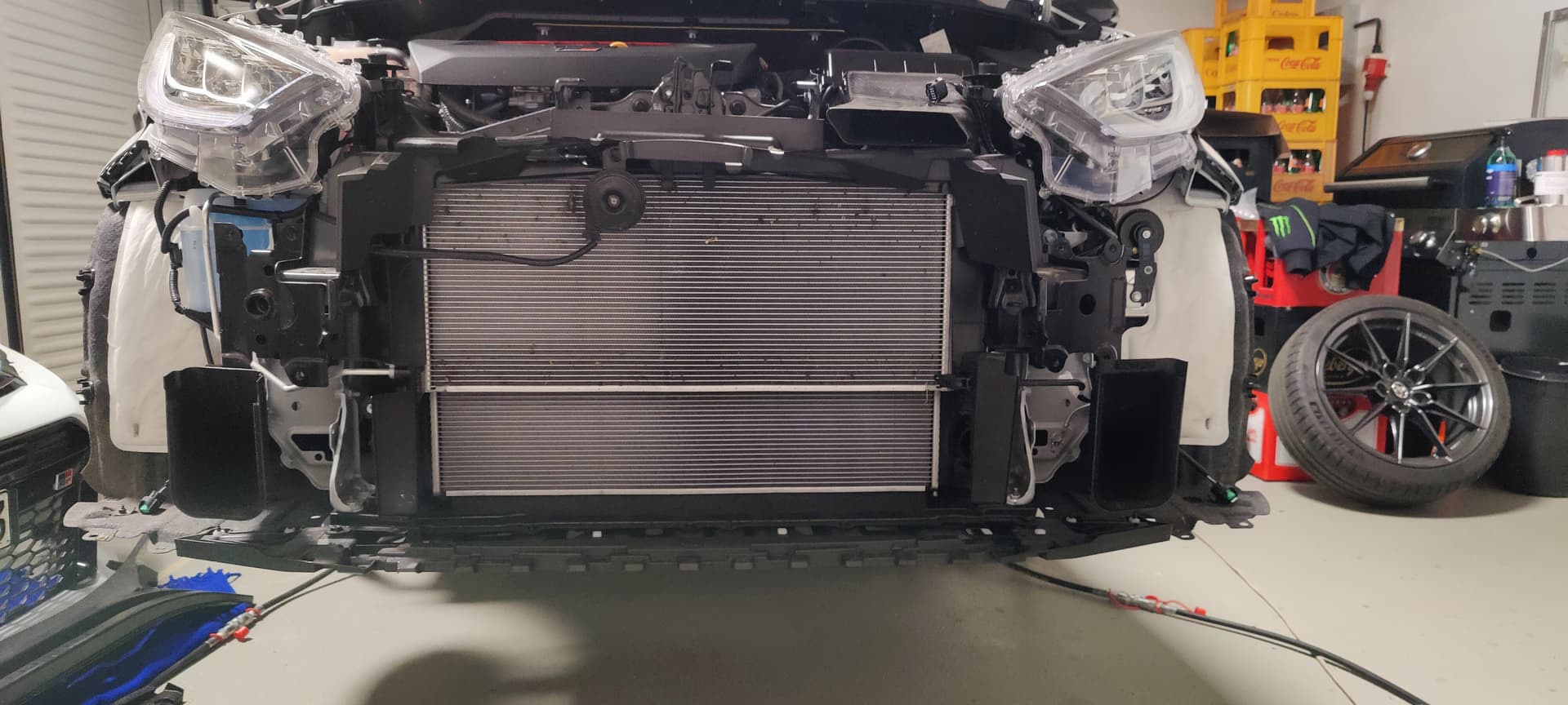

Zum basteln für die nächsten Tage…

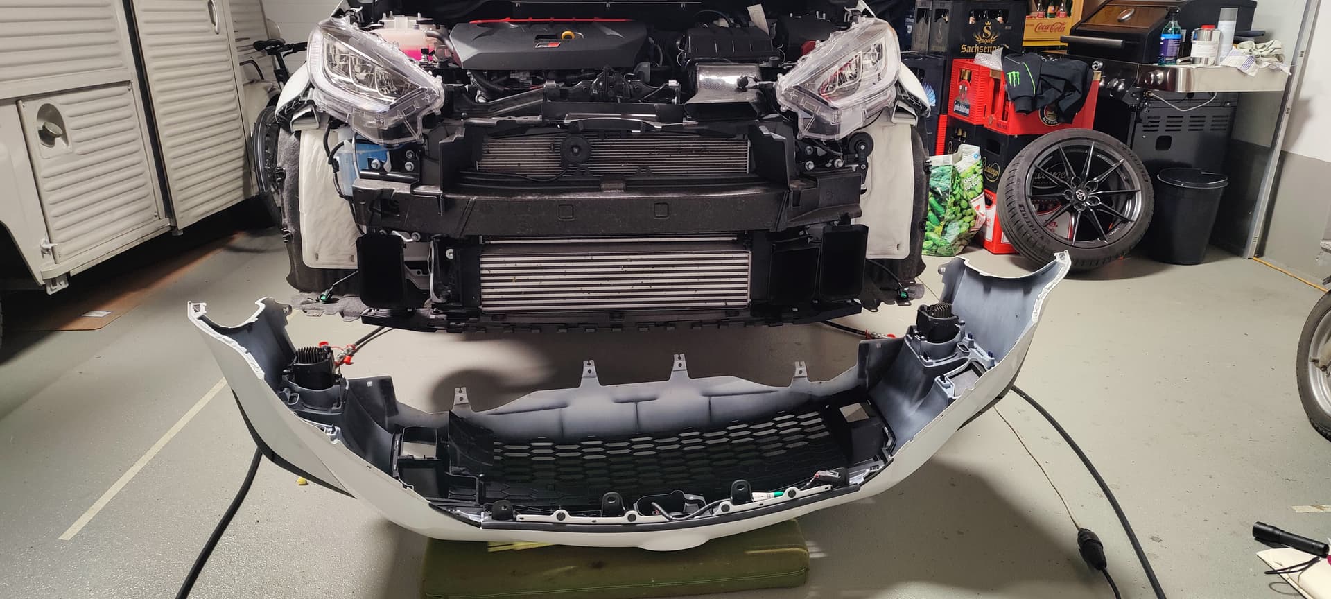

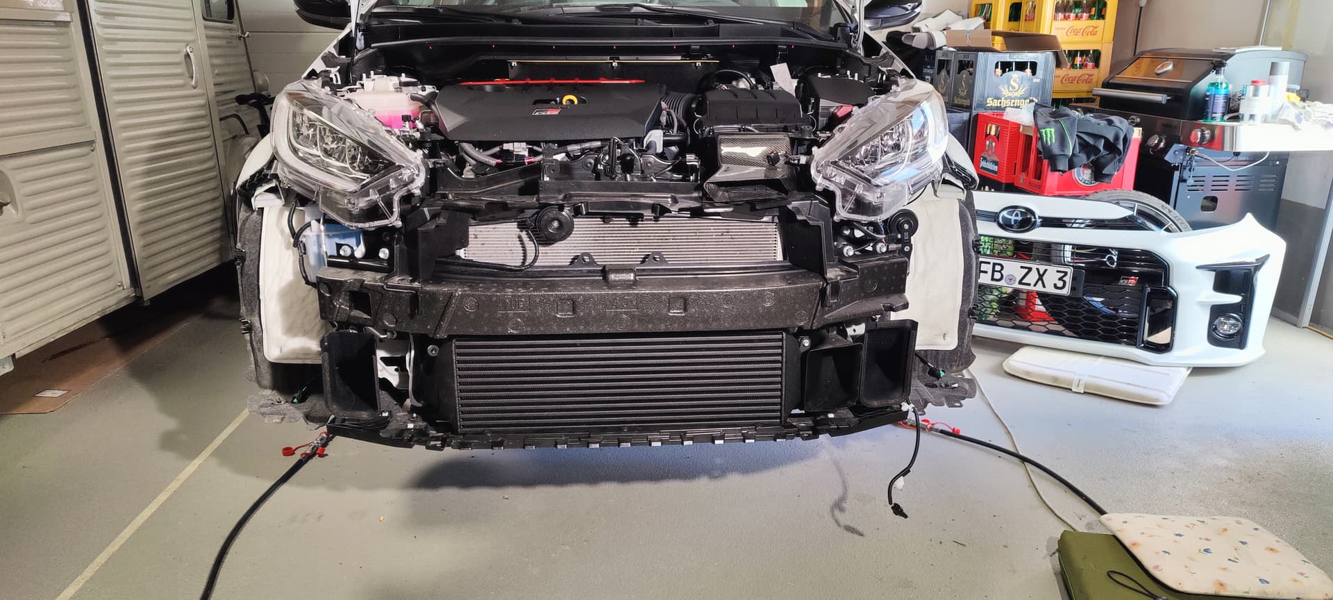

So, heute schon mal angefangen, ist eigentlich nicht schwierig und man kommt überall ganz gut ran.
Morgen noch eine Stunde für den Rest, dann ist alles fertig.

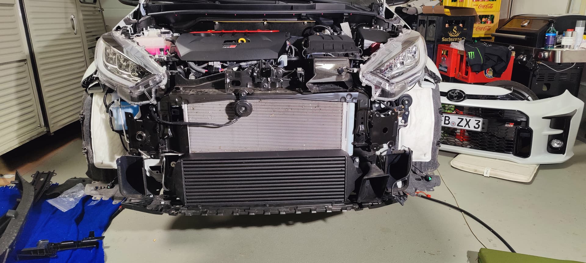

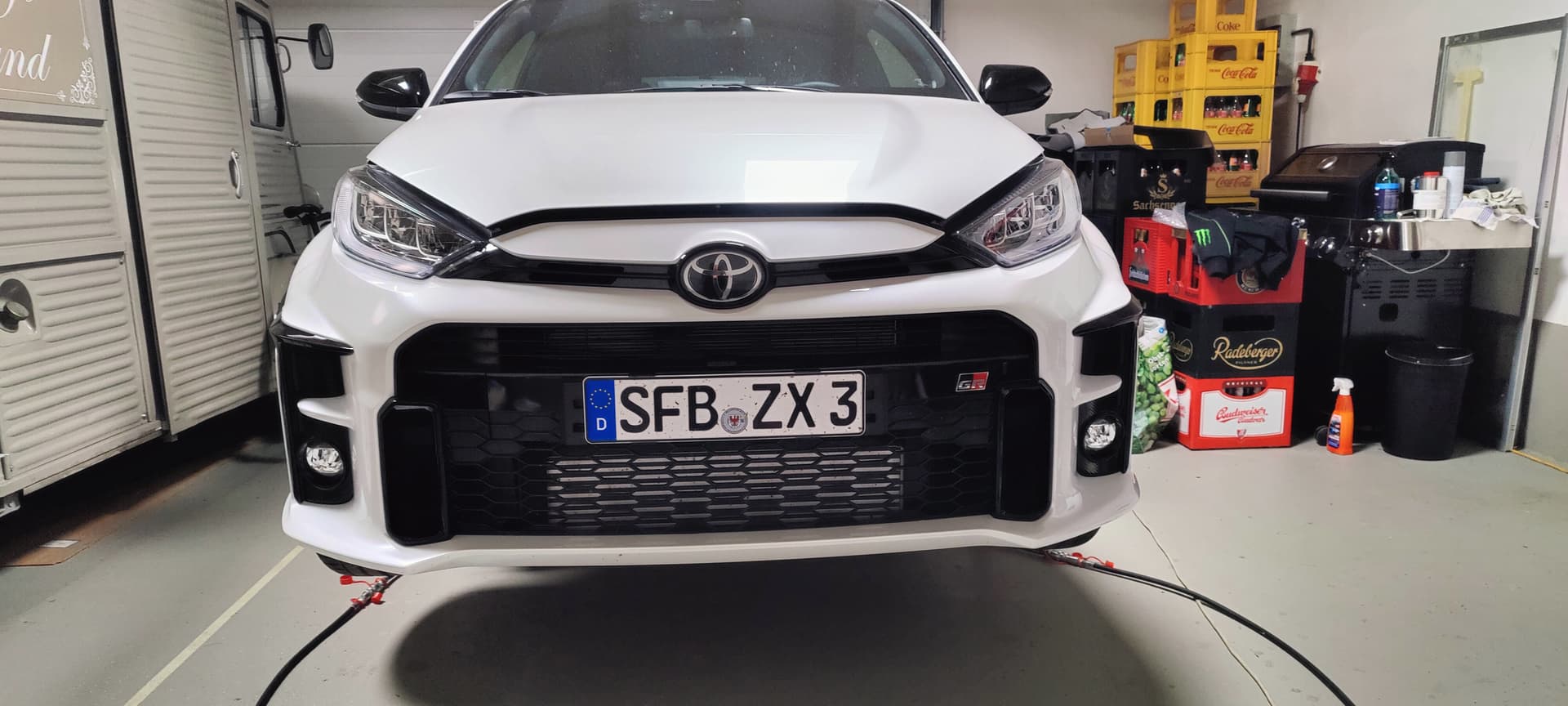

Hier noch der Rest. Nun ist die Front komplett schwarz.Alles wieder fertig.
Zwei originale Schlauchschellen waren so locker, dass ich die mit der Hand aufdrehen konnte.
Ich hab auch gleich die Hupe etwas versetzt, dass sie nicht wie ein Fremdkörper vor dem Kühler hängt. Übrigens mindestens 1/4, wenn nicht gar 1/3 vom Kühler wird durch den Prallkörper komplett verdeckt.
Sehr cool, aber die Hupe hätte auch ein Upgrade vertragen :face_with_monocle:.
Ich hupe nicht. Die Milltek ist laut genug :rofl:
Sehr cool… bedeutet aber, dass Du jetzt ohne TÜV Eintragung rumfährst oder?
Bis jetzt ja. Da ich aber durch die unendlichen TÜV Geschichten mit dem DeLorean inzwischen einen guten Draht zum DEKRA Prüfer habe werde ich dort mal vorsprechen wenn mein Umbau komplett abgeschlossen ist.
Schaut auch besser aus wenn hinter dem Grill alles schwarz ist :+1:t5:

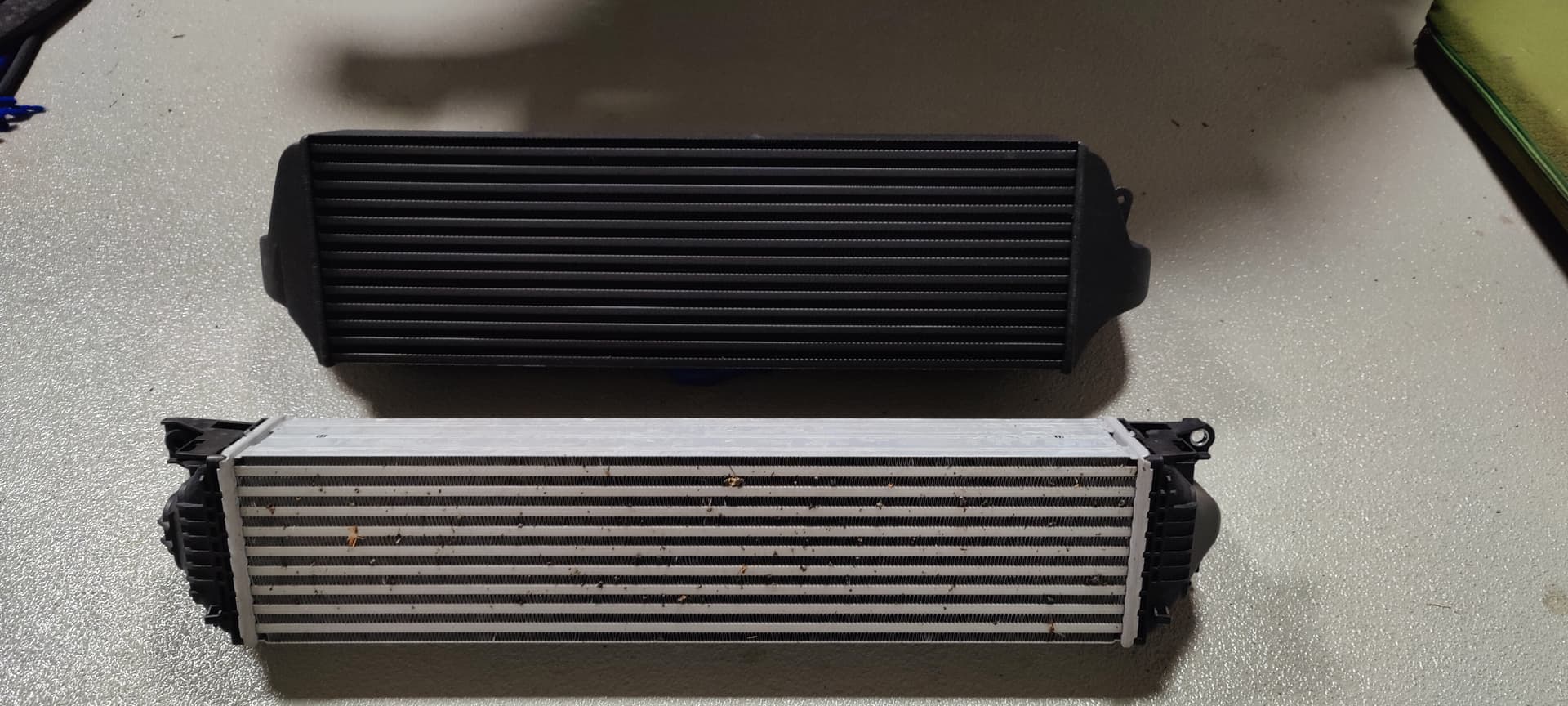

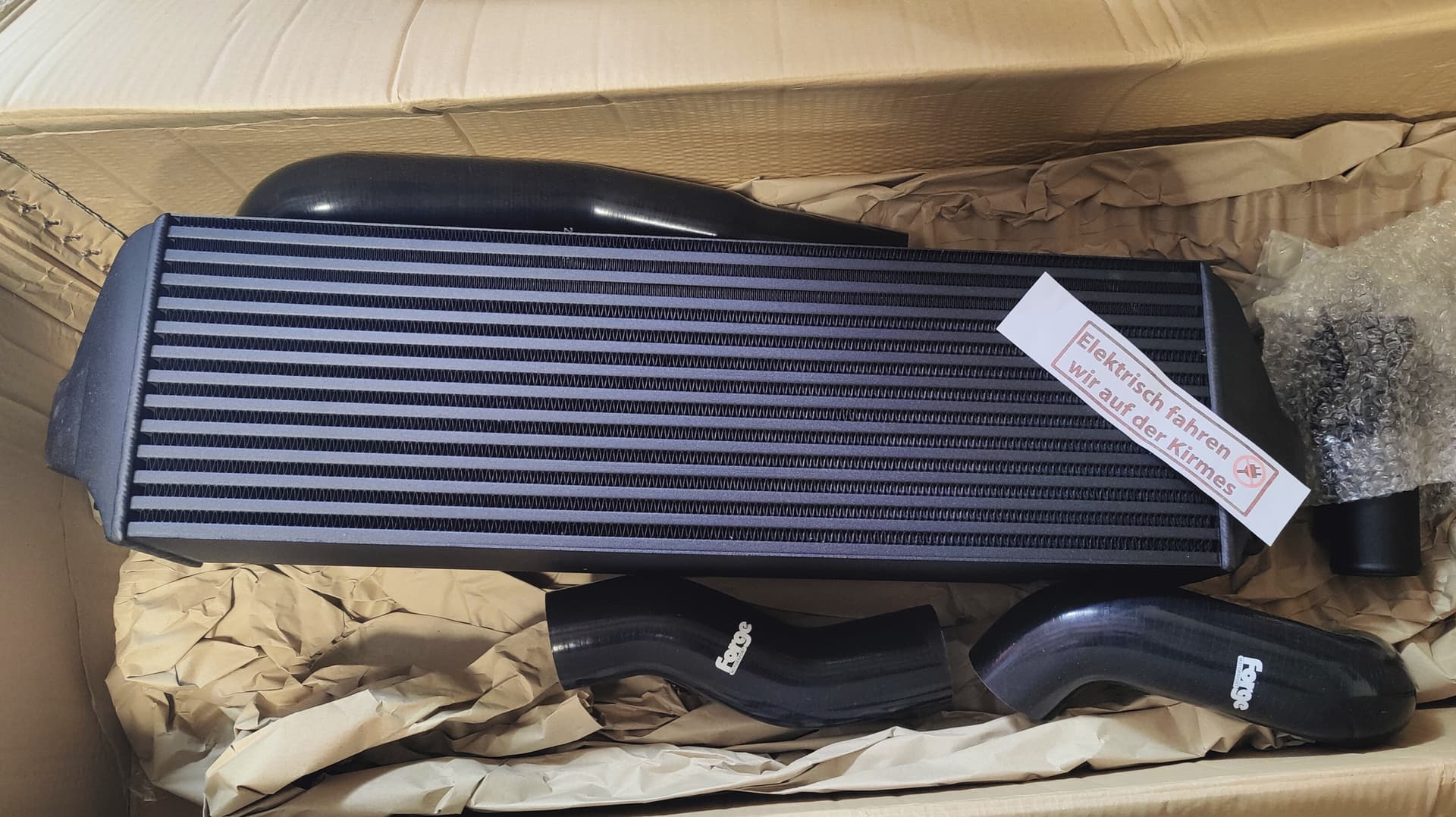

Sieht echt gut aus. Hast du mal beide Kühler gewogen?
