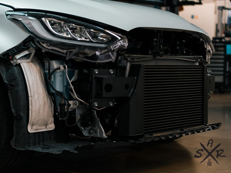

Ich hätte noch einen SAR Ladeluftkühler inklusive Anschlussrohre im Angebot; was besseres gibt es für den Yaris zur Zeit nicht. Auch nicht eintragbar aber er ist im Prinzip nicht vom originalen zu unterscheiden.
Ich biete meinen mit minimalen Gebrauchsspuren (ca. 1000km) für 500€ weniger an als beim Hersteller.
Mein Netz ist nicht schwarz gepulvert sondern Alu wie OEM - fällt daher noch weniger auf.
