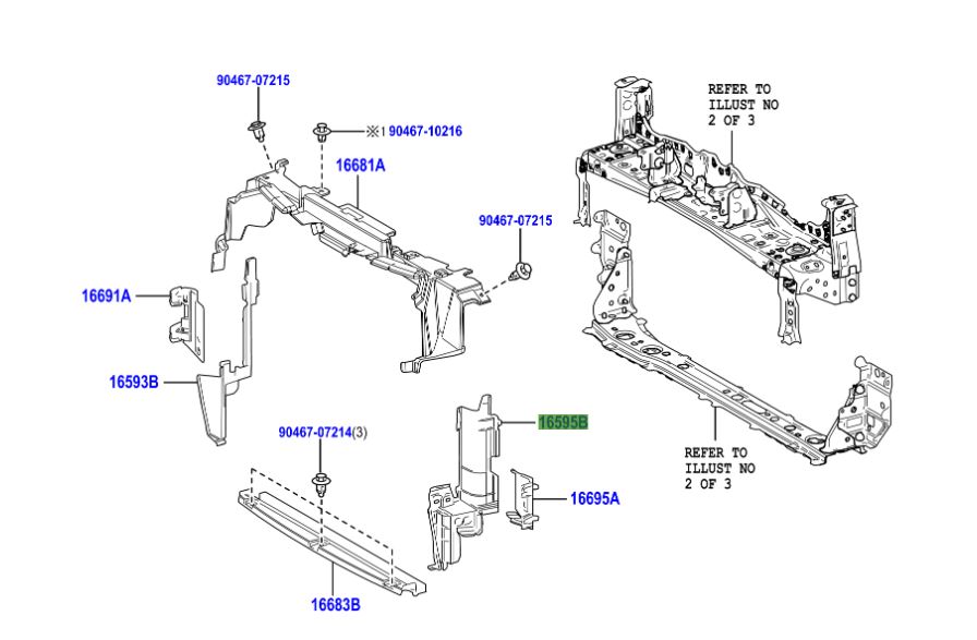

Vorne, wenn man den Yaris direkt von vorne anschaut, direkt rechts neben dem Ladeluftkühler ist ein Plastikteil, welches den Außentemperatursensor (?) hält / daran befestigt ist. Kennt jemand die Teilenummer von diesem Plastikteil? Siehe Foto:

kannst einmal hier schauen ob Du es selber findest ich war selber nicht erfolgreich. Eventuell meldet sich noch jemand der da mehr Erfahrung hat.
https://www.amayama.com/en/genuine-catalogs/epc/toyota-general/yaris/GXPA16R/9382
16595-18020
Das hier eventuell?
Vielen lieben Dank schon mal!
Sieht gut aus, ich schaus mir morgen genauer. Schon mal vielen lieben Dank! Melde mich bald!

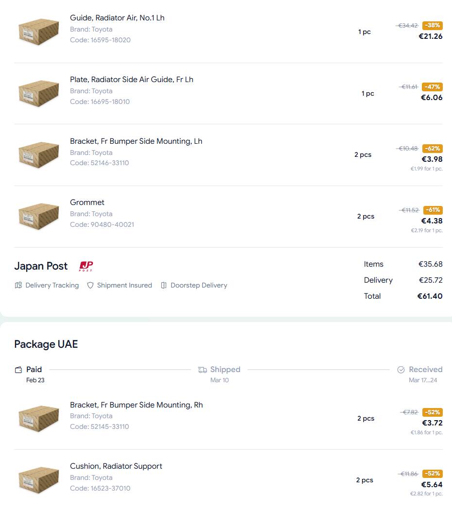

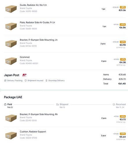

Passt, habs jetzt bestellt bei “yoshiparts.com” werde mal berichten wie das so lief. Soll Mitte März alles da sein.
Hab auch noch mehr bestellt, Teilenummer steht immer daneben:
Habe vor ein Video zum Aus-/Einbau zu machen. Melde mich dann wieder.
Vielen Dank an alle soweit!
