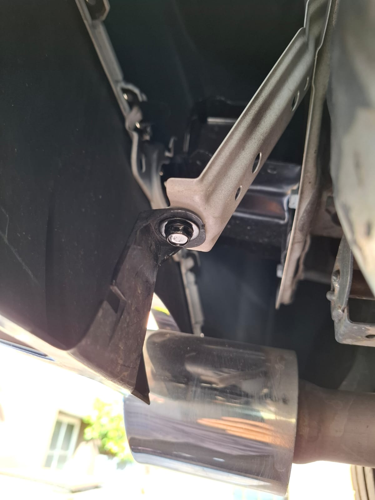

Jeder der schon mal an seine Heckstoßstange gelangt hat , weis das sie recht weich ist, und auch nicht gerade sehr robust Montiert ist. Und genau hier war auch das Problem zu finden. Die Heckstoßstange ist unterm Auto mit zwei Kunstoffklipse an Metallhaltern befestigt. Und obwohl die Klipse ganz zu waren, konnten sich die Befestigungen der Stoßstange darin bewegen. Hier wurden nun Schrauben angebracht. Desweiteren gehen noch zwei Haltenasen in den Radkasten hinten. Hier sind so eine Art Kunstoffmutern drauf die das ganze halten sollen. Hier hatte die Stoßstange auch viel Bewegungsfreiheit. Wenn ihr also ein Klappen von hinten sucht, schaut mal nach ob die Heckstoßstange im unteren Bereicht richtig fest ist. Durch leichtes Klopfen mit den Fingern hört man das sofort. Der eine oder andere kann bestimmt ,mit der Info, was anfangen.

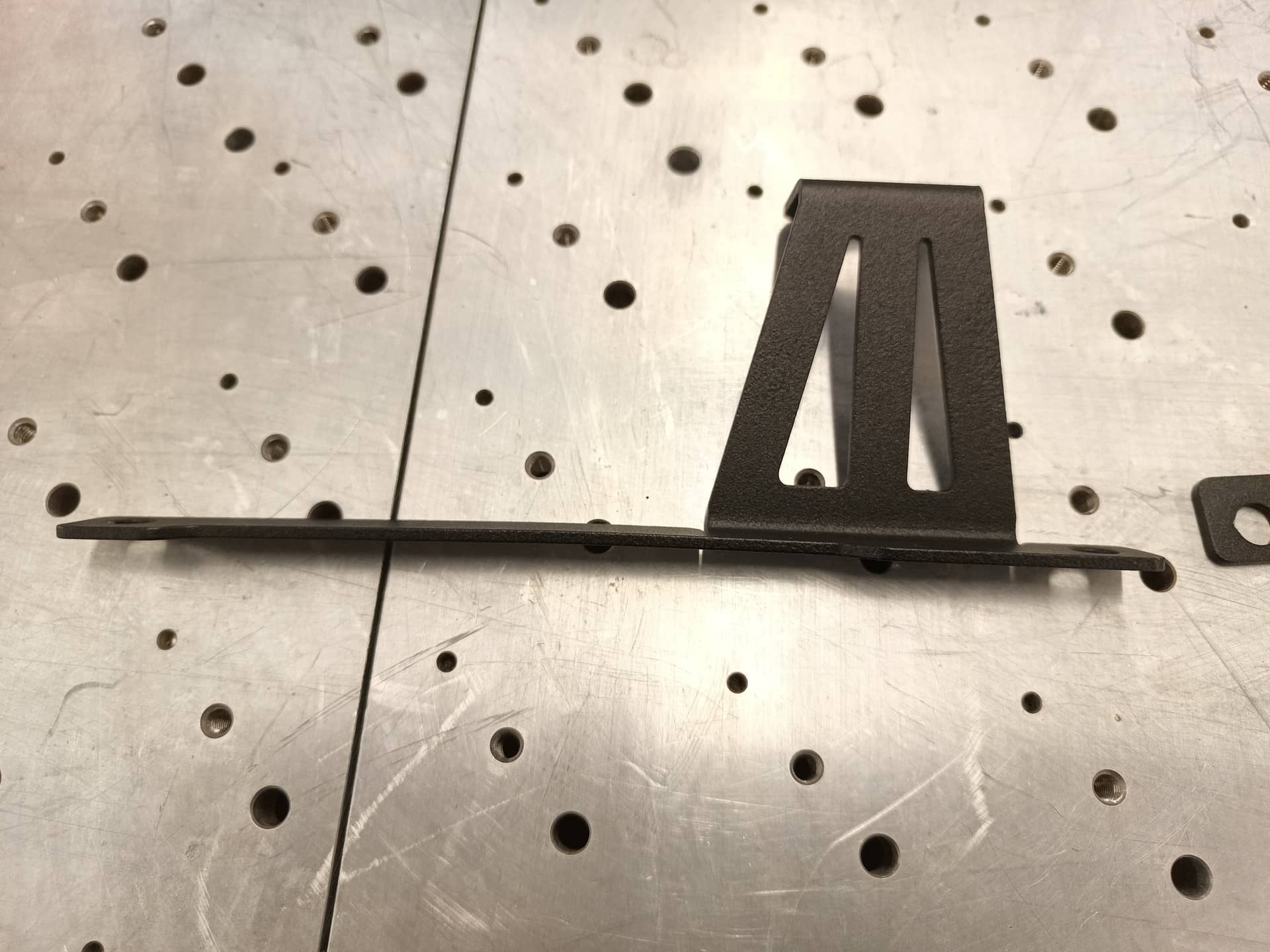

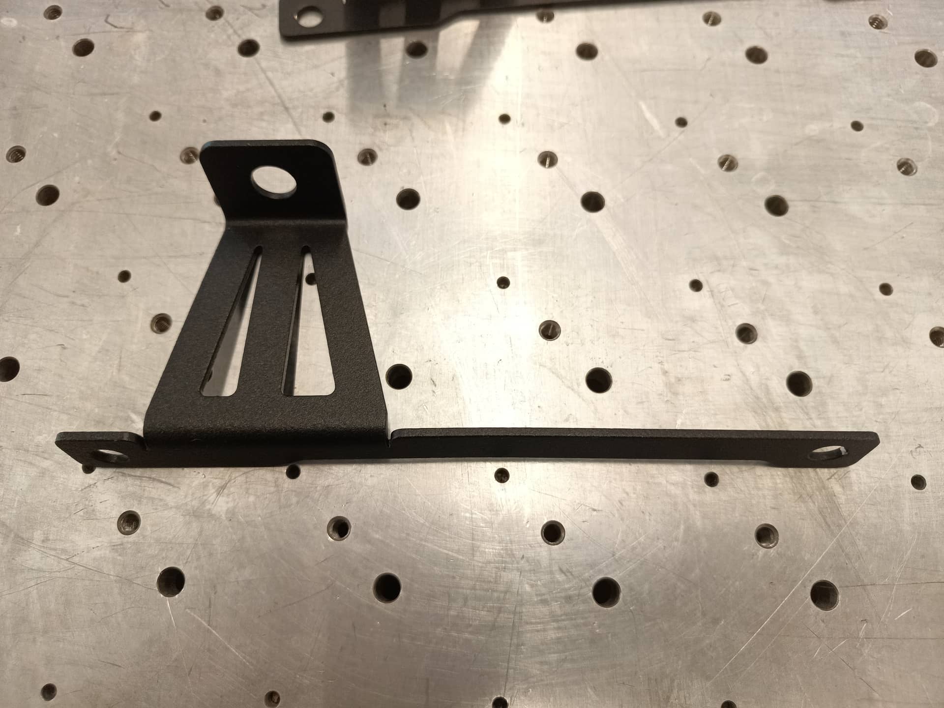

Speed Engineering hat dafür auch kleine Alu Halter, welche den Bereich zwischen Stoßfänger Haut und Blech Halter versteifen sollen. Da wird das ganze dann ebenfalls mit Schrauben und Muttern befestigt anstatt mit Kunststoff Clipsen.
Bei Interesse kann ich davon mal Bilder machen, hab meine noch nicht montiert.
Gruß Manuel :victory_hand:t5:
Würde mich interessieren wie die Aussehen.

ja bitte Bilder davon und Bezugsquelle.
Danke
Morgen :victory_hand:t5:
hab ich jetzt auf der Webseite nur für die vor Facelift Modelle gefunden, aber Danke für die Bilder und Info.
Kann sein dass die Halterung beim facelift anders ausfällt, beim VfL gibt’s die Halter einzeln, liegen aber auch dem Diffusor Kit bei.
Wie es beim FL genau gelöst ist müsste man sich informieren.

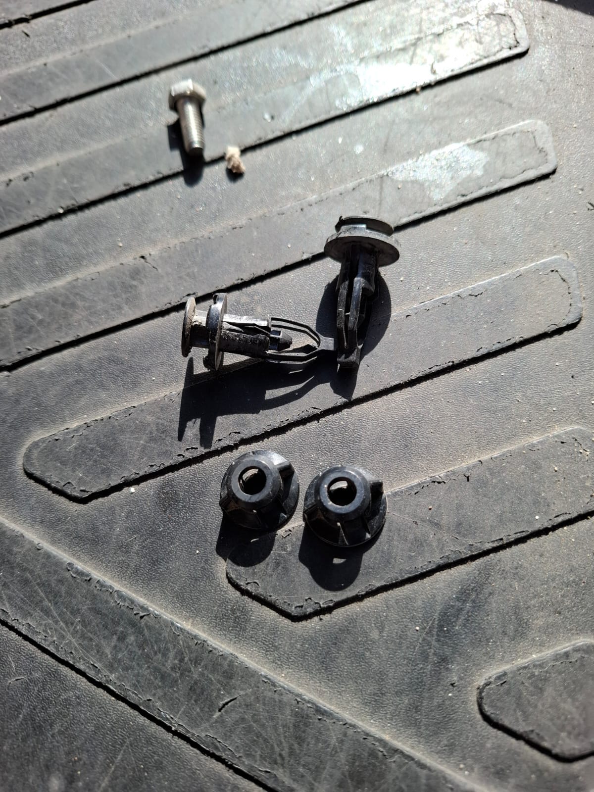

..es ist eher so ein Flattern - ich hatte das ab 200km/h. Bei einem Kundendienst bei Toyota haben die mir die Heckschürze fixiert, die war dann fest. Allerdings ging das Flattern dann bereits bei ca. 140km/h los. Ich habe dann im rechten Radkasten die Plastikmutter entdeckt, die locker war. Mit der Hand fest gedreht - jetzt dreht sie anscheinend durch - aber das Flattern ist weg! Hat ziemlich genervt das Geräusch!

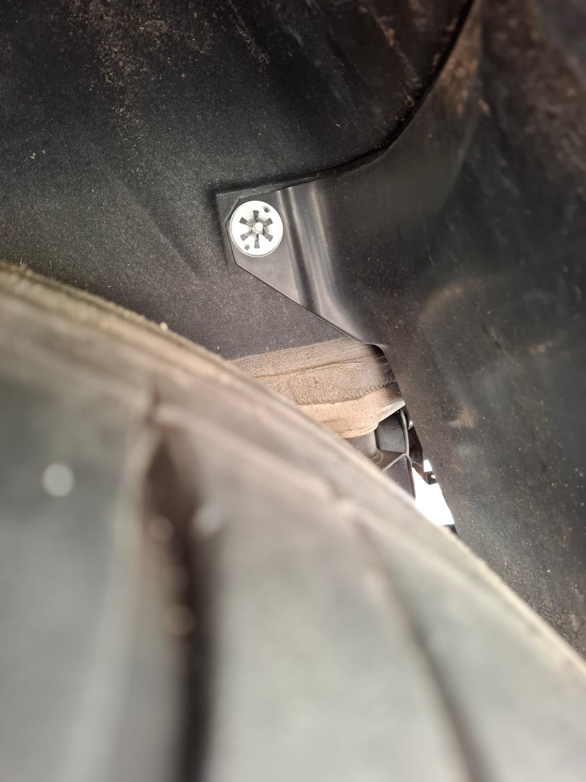

Mein FL hat auch geflattert. War definitiv das Teil im hinterem Radhaus / Stoßstangenbefestigung. Ebenfalls die Plastikmutter welche sich iwann loest.
Hab neulich beim Schrauben an der Hinterachse ebenfalls gemerkt dass die besagten Kunststoff Muttern der Radhaus Verkleidung zum Stoßfänger locker waren.
Habe bisher bei hohen Geschwindigkeiten kein klappern vernehmen können, habe die Kunststoff Muttern trotzdem gegen welche aus Edelstahl samt Unterlegscheiben ausgetauscht und somit ordentlich befestigt.

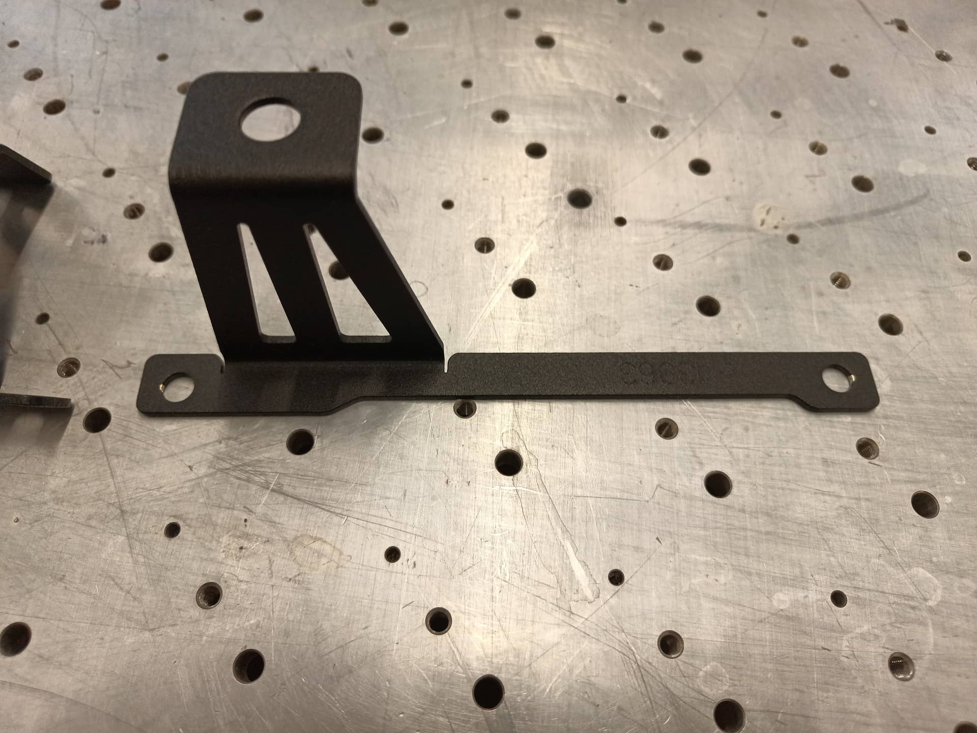

Ich habe heute auch mal die Verstärkungen für die mittleren Halter von Speedengineering installiert.
Obwohl ich alles vorerst nur mit Kunststoff Clipsen wie von Werk aus befestigt habe, ist der Mittelteil nun schon deutlich stabiler. Heckschürze wird nun im Bereich der Endrohre besser in Position gehalten so dass diese nun nicht mehr unterschiedlich und insgesamt weniger weit heraus stehen.
Ist auf jeden Fall auch eine sinnvolle Investition, wenn man das Heck "entflattern " möchte.
