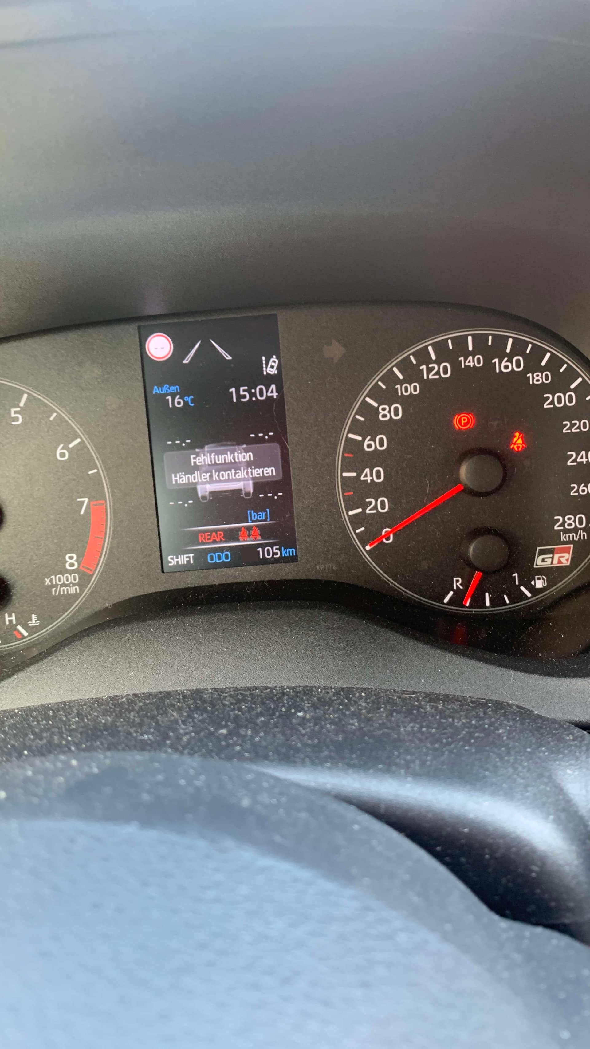

Vor der Fahrt nach Köln zum Treffen dieses Wochenende habe ich die Sommerräder montieren lassen. Kaum 300km - 350km später werden die Luftdrucksensoren immer noch nicht erkannt (Original, Erstauslieferung), obwohl ich sie schon mehrfach versucht habe wieder anzulernen.
UND: Niemand hilft!

Hier das Bild vor der Abfahrt, das ich irgendwie im letzten Post nicht einfügen konnte:
Es sind wirklich über 300km.

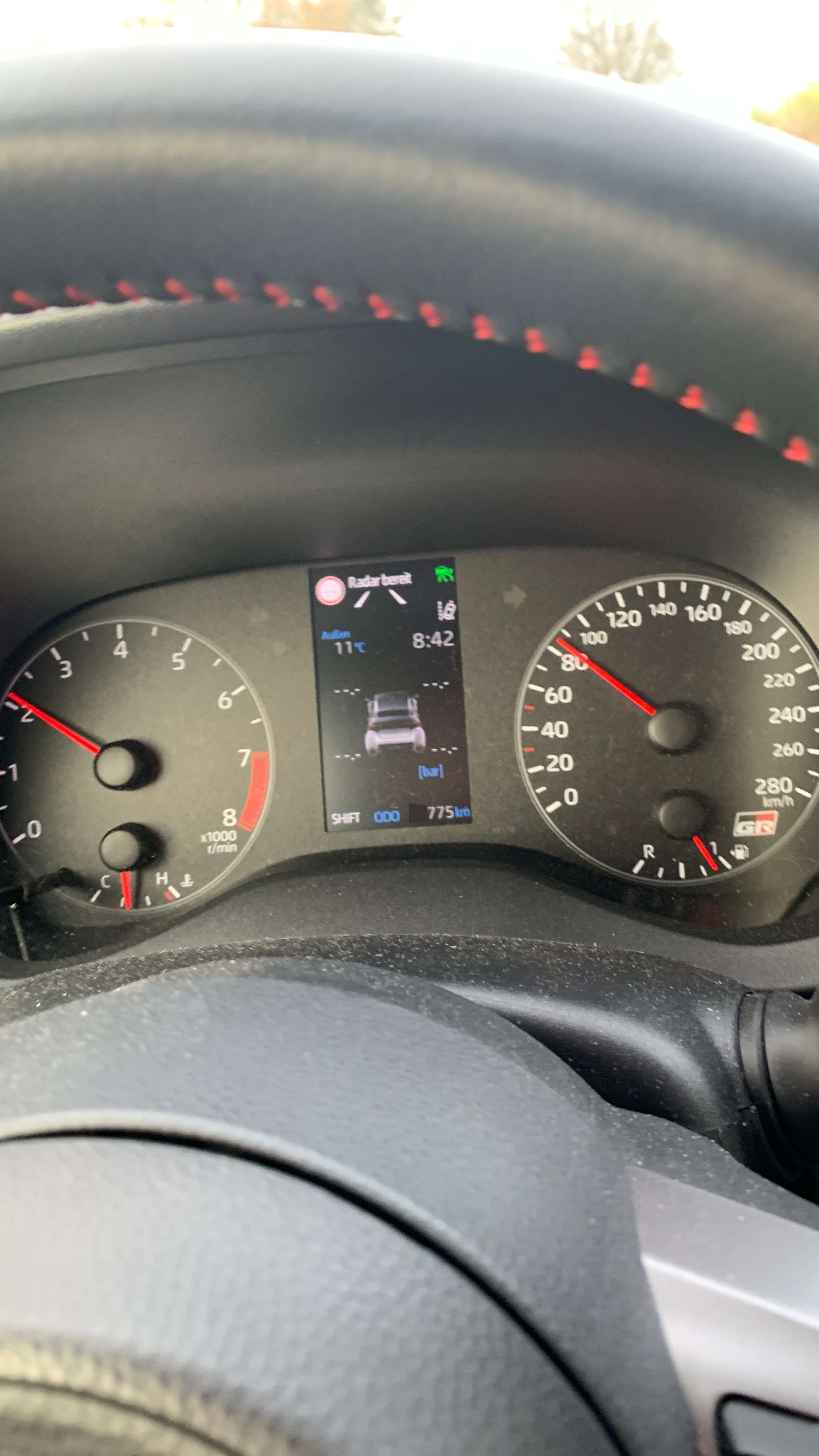

Zu meinem Reifensensor-Desaster: Dieses Frühjahr waren meine Sensoren nach ca. 400km plötzlich wieder da.
Vorher habe ich mindestens bei vier-, oder fünf Fahrten die Erkennung im Menü gestartet. Natürlich ohne Erfolg.
Zwischenzeitig hatte ich, wie jedes Mal beim Umstecken auf die Originalsensoren, den Hinweis, dass ich in die Werkstatt fahren soll.
Interressant finde ich, dass sie, ohne dass die Erkennung gestartet wurde, irgendwann wieder da sind. Sie scheinen also irgendwie gespeichert zu sein.
Echt lästig, das…
Beim letzten Wechsel auf die Winterräder habe ich mich um nichts gekümmert, sie waren aber eher schnell, also nach <200km, wieder da…
Neuigkeiten: Auf dem Weg zum Toyota Händler haben sich die Reifen übrigens nach ca. 400km „zurückgemeldet“, ohne dass ich versucht habe sie zu finden… F*CK!
