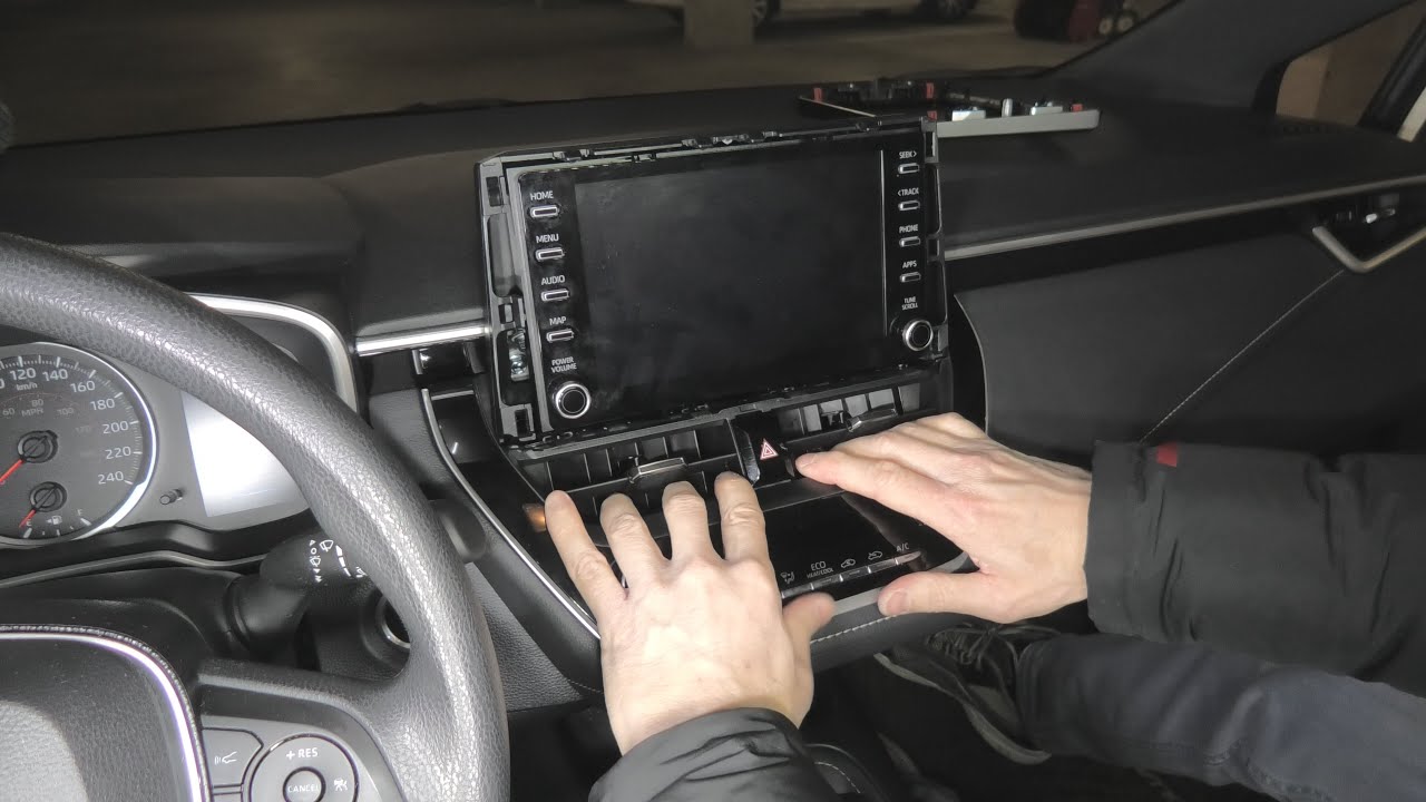

Wer weiß wie die Mittelkonsole demontiert wird ? Das wird das nächste . Einmal das USB Kabel in den Schacht verlegen , zum anderen meine kleine Box für automatisch Einstellung imt an und Start stop aus.
Viele Grüße und gerne ein kleiner Hinweis wie der Rest vom Innenraum zu demonstrieren ist .
Gewaltfrei natürlich.:innocent:
Moin Michel, mich interessiert diese Box von der du sprichst. Kann die noch mehr? Ich hätte gerne den Lane-Assist aus und die 50/50 Verteilung als Standard.
Beim Innenraum zerlegen kann ich dir nur bedingt weiterhelfen. Habe letztens das Video gefunden weil ich die Headunit tauschen möchte. Ist zwar fürn Corolla denke aber das wird ähnlich sein.
VG
Schau mal
Das meinte ich .
