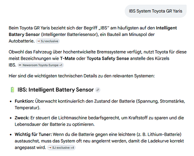

KI Info
Moin Lothar,
Das ist eine KI Antwort, oder?:grin:
Hab im letzter Zeit auch ein paar Fragen bezüglich IBS gestellt und ähnliche Antworten bekommen, nur leider nichts was mir wirklich weiter helfen kann :thinking:
Moin Manuel,
ja siehe links oben „KI Info“
Ich glaube ehrlich gesagt nicht dass ein Toyota Händler jemanden eine neue Ladekurve auf das IBS spielen kann.

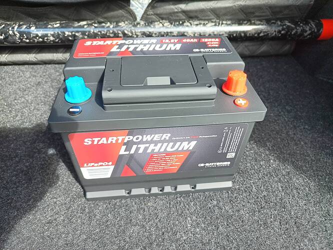

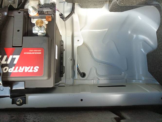

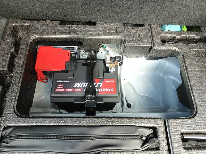

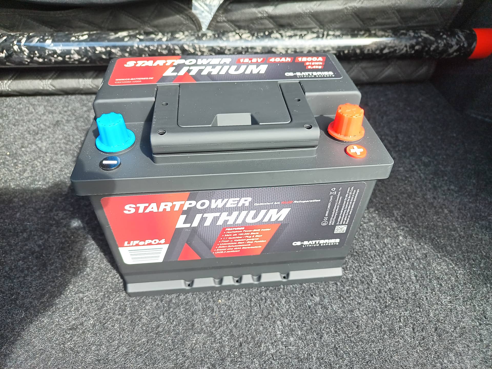

Kaum geliefert, schon verbaut…

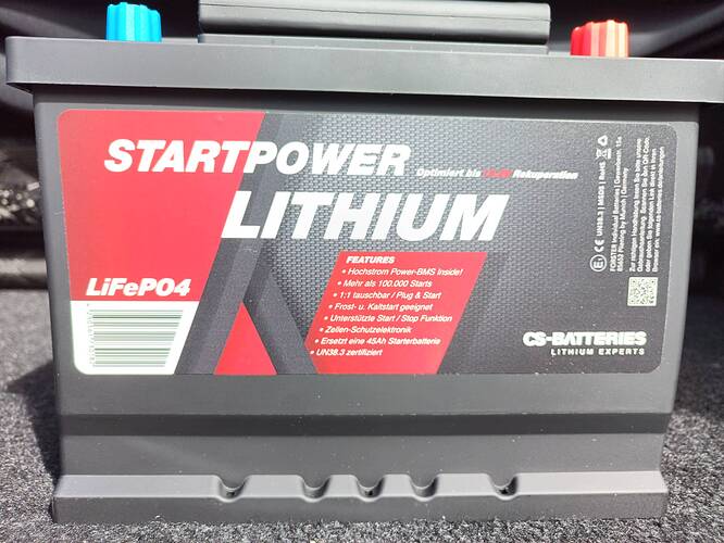

Das Label ist etwas irreführend, bezieht sich wahrscheinlich auf die 20Ah Version. Logischerweise ersetzt die 40Ah Lithium Batterie eine 90Ah Pb Batterie.
Die neue Batterie hat ein kleineres Gehäuse als die Vorgängerin und die original Toyota Batterie (77Ah), somit hat man mehr Platz im GRY Schmuggler Fach.:zany_face:
Ob eine Autobatterie eine samtige soft Touch Oberfläche braucht, sei mal dahin gestellt, auf jeden Fall macht die neueste Version insgesamt einen hochwertigeren Eindruck.
Laut Hersteller passt sich das integrierte BMS an das Fahrzeug IBS System an… Ich bin echt mal gespannt wie gut das funktioniert :grin:

Was die Lithium Starter Batterien angeht, hat selbst meine ältere bis auf einen Punkt gut funktioniert. Das Problem war, dass die Ladeschlussspannung und der Überladeschutz zu niedrig angesetzt waren.
Die neue Batterie kommt mit 15,6V klar, bevor sie zu macht.
Meiner Erfahrung in zwei Fahrzeugen und meinem Verständnis nach, ist es solch einer Batterie mit ordentlichem BMS fast egal wo sie ihren Strom her bekommt. Solange die Spannung innerhalb der BMS Spezifikationen liegt und saubere Gleichspannung ist.
Ich habe die alte Lithium Batterie schon mit einem normalen Ladegerät und einem Netzteil geladen und in meinem Peugeot 206 von 2004 hat sie auch ohne Probleme funktioniert.
Gib mir noch den ein oder anderen Monat, dann kann ich dir sagen ob die neue Batterie hält was sie verspricht.
Neue Batterie, altes Problem…
Ich habe die Tage Kontakt mit dem Kundenservice von CS Batteries aufgenommen, dort wurde mir dann erklärt dass die Batterie doch nicht für den GR Yaris VfL geeignet ist.
Grund dafür ist, dass die Batterie zwar für Fahrzeuge bis 15,2V Rekuperation optimiert wurde und der Überspannungsschutz erst bei 15,6V auslöst, aber das BMS nur eine Ladespannung bis 14,6V zulässt. Hä!?!
