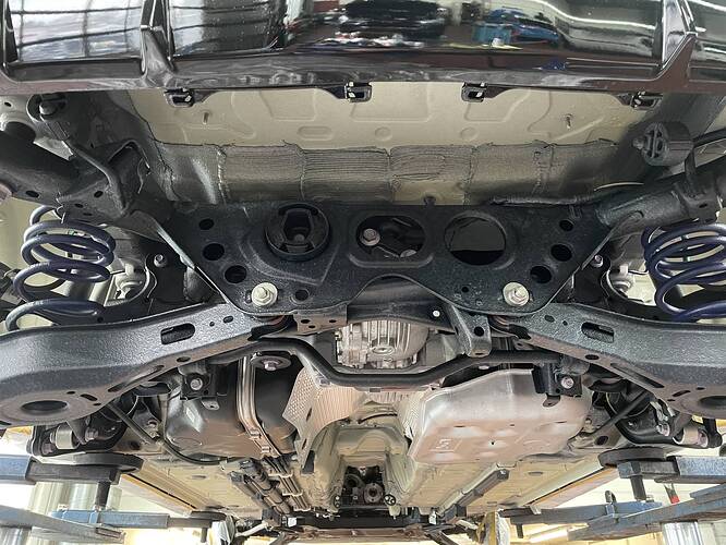

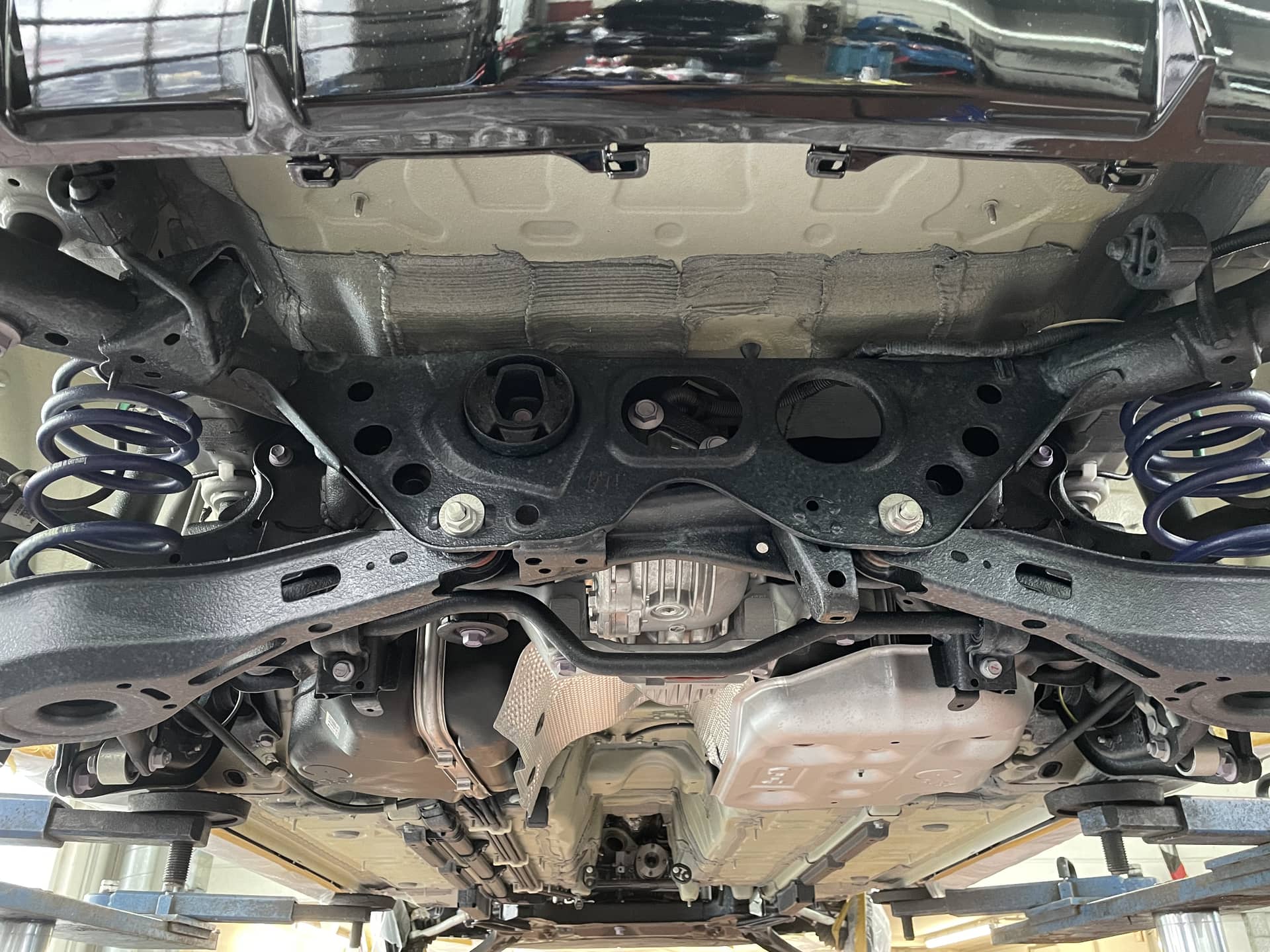

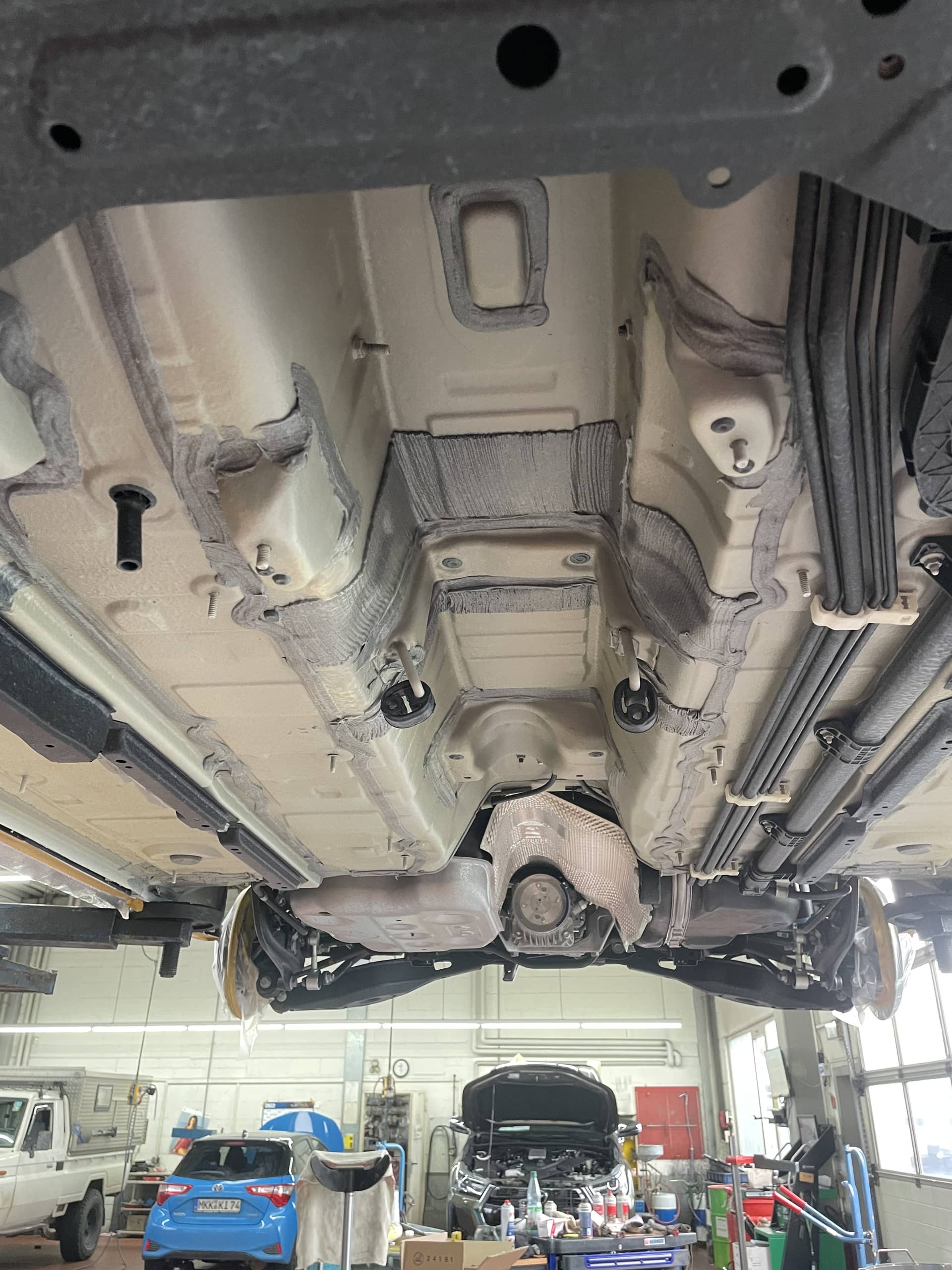

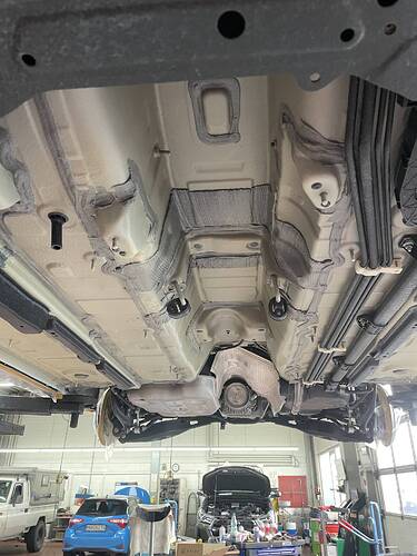

Die Behandlung mit Trockeneis macht nach meiner Meinung nur Sinn bei älteren Fahrzeugen oder nach einem Winter mit Salzeinwirkung. Viele Hohlraum und Unterbodenschutzhersteller haben sogenannte Spritzpläne für verschiedene Fahrzeugtypen. Ich schicke dir gerne ein Beispiel von Carlofon für den normalen Yaris 4 Türer per Email. Einfach eine PM.
Mein Fahrzeug bei der Behandlung.
Gleichzeitig wurden auch andere Federn und die Milltek eingebaut. Türen, Motorhaube und Heckklappe wurden ebenso von innen behandelt. Die Frontschürze wurde nicht abgenommen da es darunter keine Stellen gibt wo sich Salzwasser ansammeln kann bzw. Schäden von Steinschlägen entstehen können.
