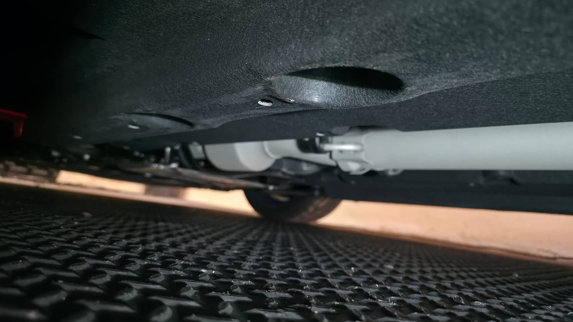

So Manuel,
einmal Rohr in Titan Grau:

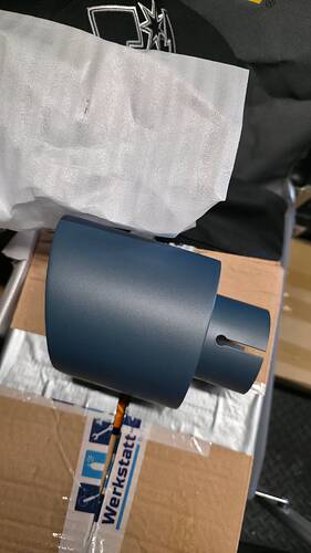

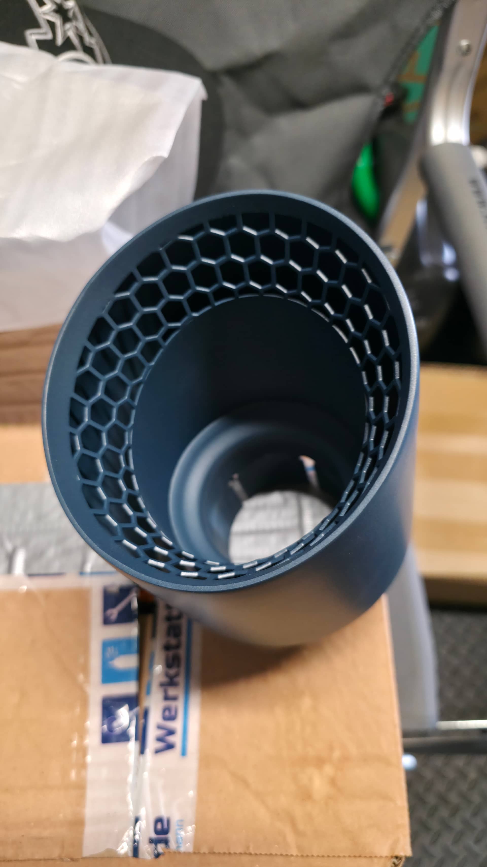

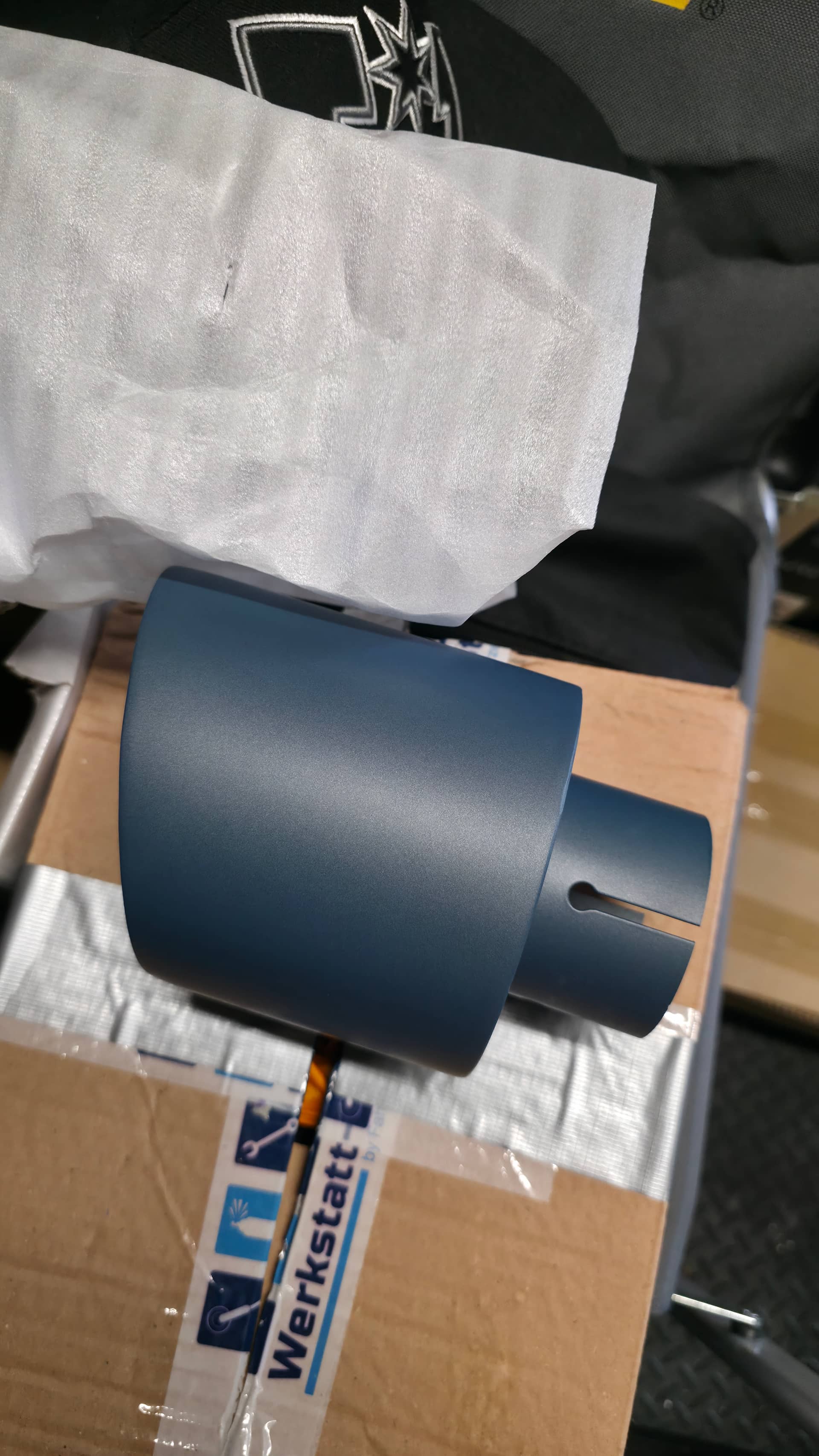

Und einmal Enrohrtips in Titanium Blau:
Lg
Schaut richtig gut aus, die Wabenstruktur in den Endrohren ist auch richtig cool :smiling_face_with_sunglasses:
Danke für die Bilder.
Ich würde den OPF dann wohl schwarz oder irgendeine andere dunkle Farbe machen, aber das ist ebenfalls nur Geschmackssache.
Ja Schwarz, Silber, das Titanium Blau, Das Titan Grau und noch irgendeine andere Standartfarbe sind aktuell leider die einzigen 1000°C Farben, als würde in deinem Fall fast nur Schwarz in betracht kommen.
Die Endrohrtips sind aus Edelstahl und auf Maß angefertig, weil die Aulitzky Vers.1
2 verschieden Endrohrdurchmesser haben.
Gefertigt worden die in China und kommen von dort in Silber, qualitativ aber richtig gut.
Da kann ich fast jedes Maß fertigen lassen.
Auslass/Einlass/Gesamtlänge und das für unter 100€ das Paar. :grinning_face_with_smiling_eyes:
