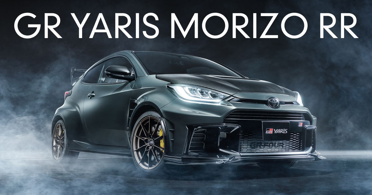

ich bin neu hier im Forum und auch ganz frisch in der GR-Yaris-Welt unterwegs. Ich habe gesehen, dass das Thema schon öfter besprochen wurde, möchte aber aufgrund der aktuellen Morizio RR Edition nochmal nachfragen, ob es neue Infos gibt.
Ich suche einen Heckflügel für meinen GR Yaris – entweder den, der bei der Sonderedition von Sébastien Ogier verbaut ist, oder die Variante, wie sie auf der neuen Morizio-Edition zu finden ist.

Außerdem bietet RSI c6 einen Flügel an, der der Morizio-Variante ähnelt, aber auch hier habe ich noch keine Informationen zur TÜV-Situation bekommen.
