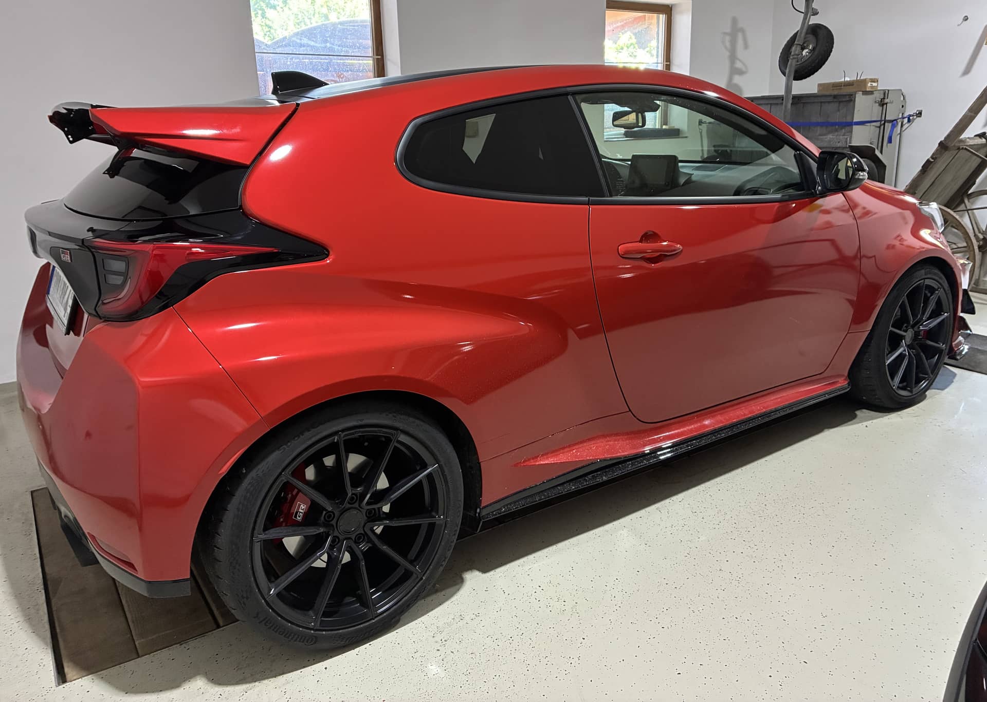

Ich habe inzwischen einen lackierten Polybauer Spoiler an meinem GRY verbaut.
Grundsätzlich bin ich damit sehr zufrieden.

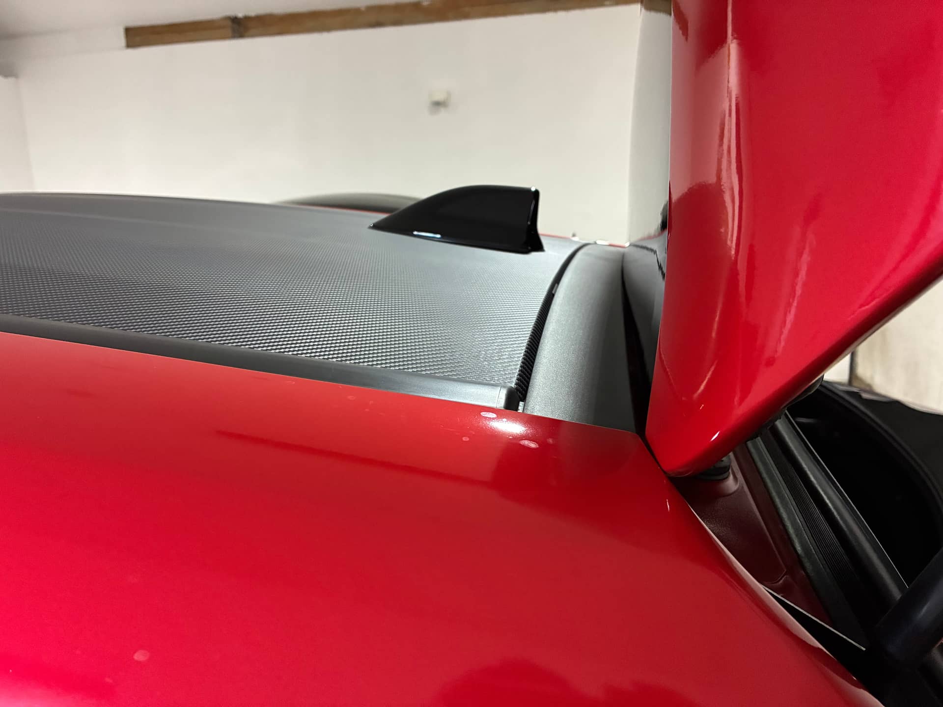

Nun habe ich aber das Problem, dass der Spoiler ganz leicht, beim Öffnen an der Dachkannte anstößt. Ist wirklich minimal, man kann es aber auf Dauer nicht so lassen.

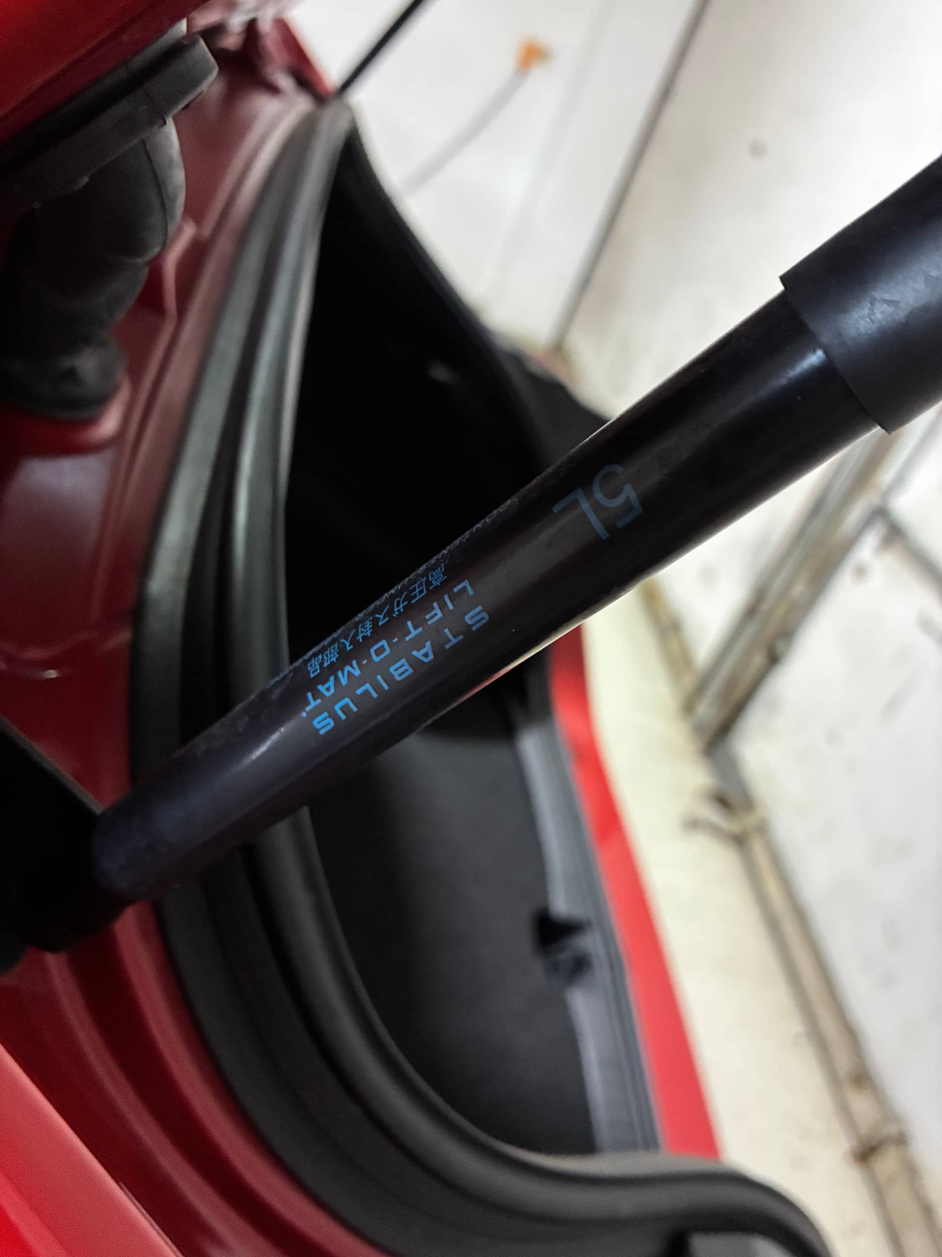

Hat jemand das gleiche Problem und eine Lösung dafür. Ich würde gerne evtl. einfach andere, kürzere Dämpfer an der Heckklappe verbauen. Hatte das Problem schon mal jemand und hat dafür eine Lösung?
Das ist bei meinem ähnlich. Es passen aber noch 2 Blatt Papier zwischen.
Früher gab es mal Bleche zum Unterlegen um die Spaltmaße zu korrigieren. Denke das könnte hier helfen, müssten halt angefertigt werden.
Ich bräuchte eher einen Dämpfer, der so um 5mm kürzer ist… wäre vermutlich das einfachste, da er erst ganz zum Ende des Öffnungsvorgangs ansteht.
