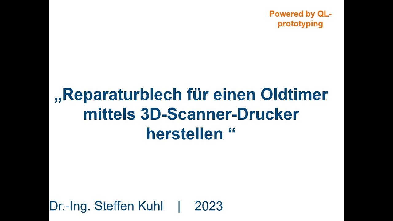

Ein Beispiel was man heute alles mittels per 3D-scann/-druck machen kann habe ich mal hier vorgestellt:
