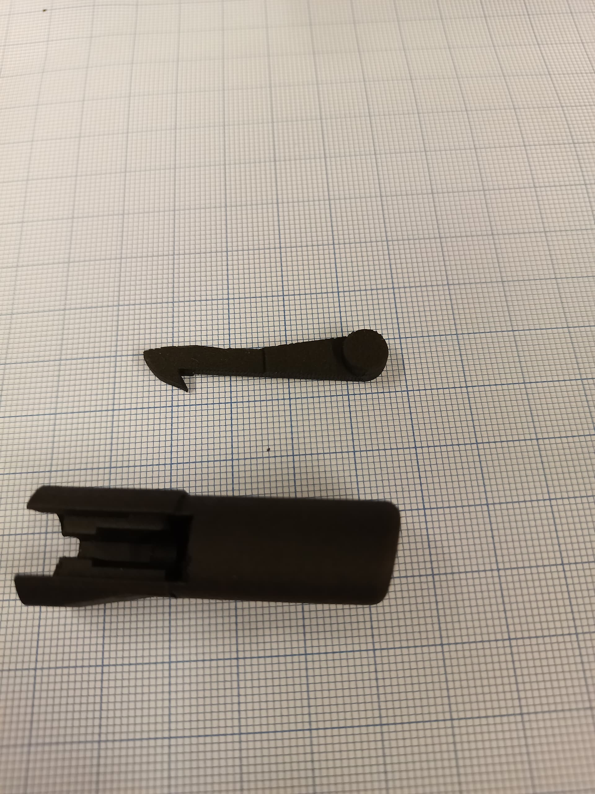

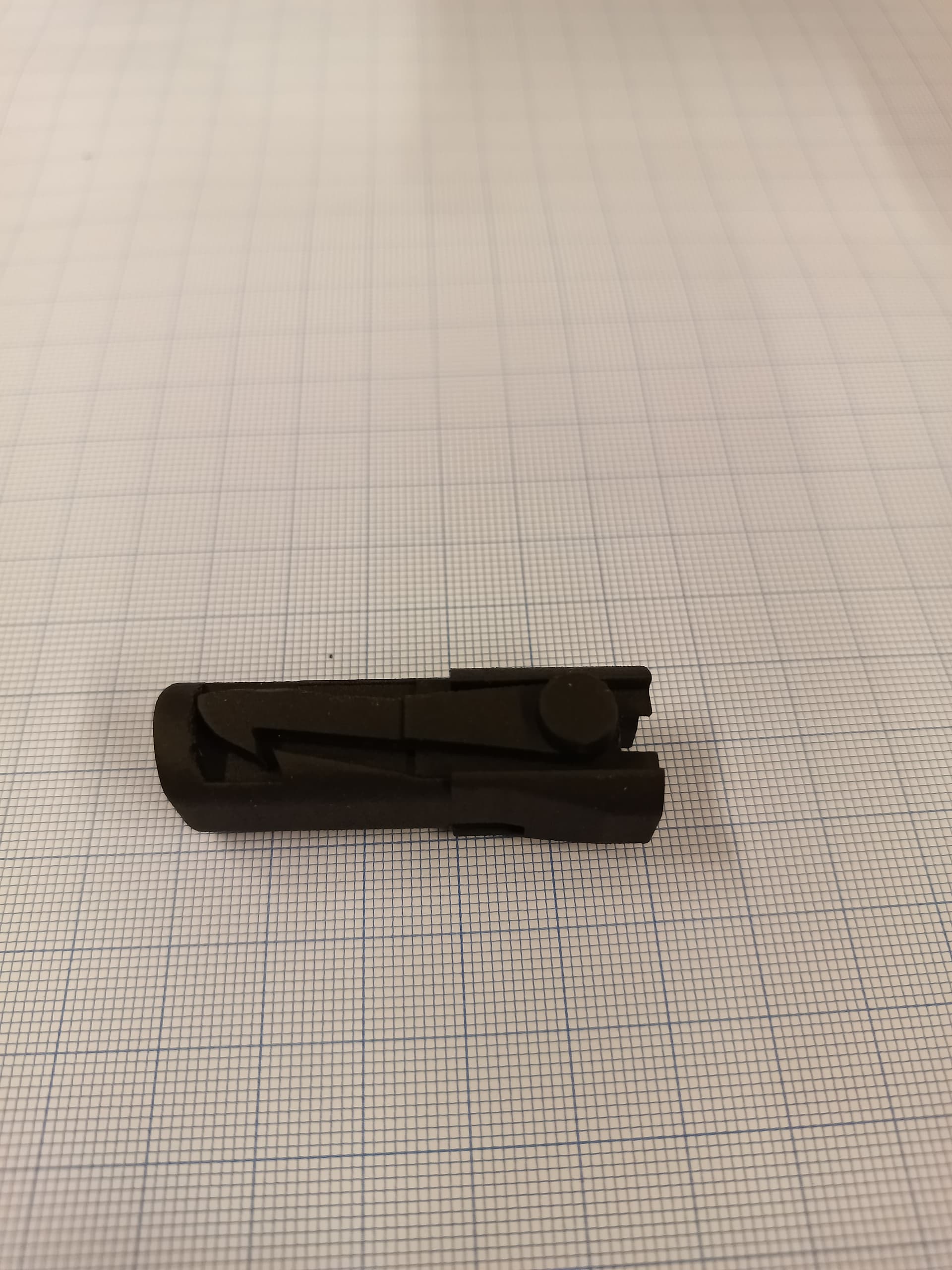

Hab mal zwei bestellt, eins zum testen und Eins zum eventuell in Alu fräsen als Muster.
Ich war vorhin dort und kann bestätigen, dass vFL und FL Handbremshebel baugleich sind, also das Kit auch dort passt und funktioniert.

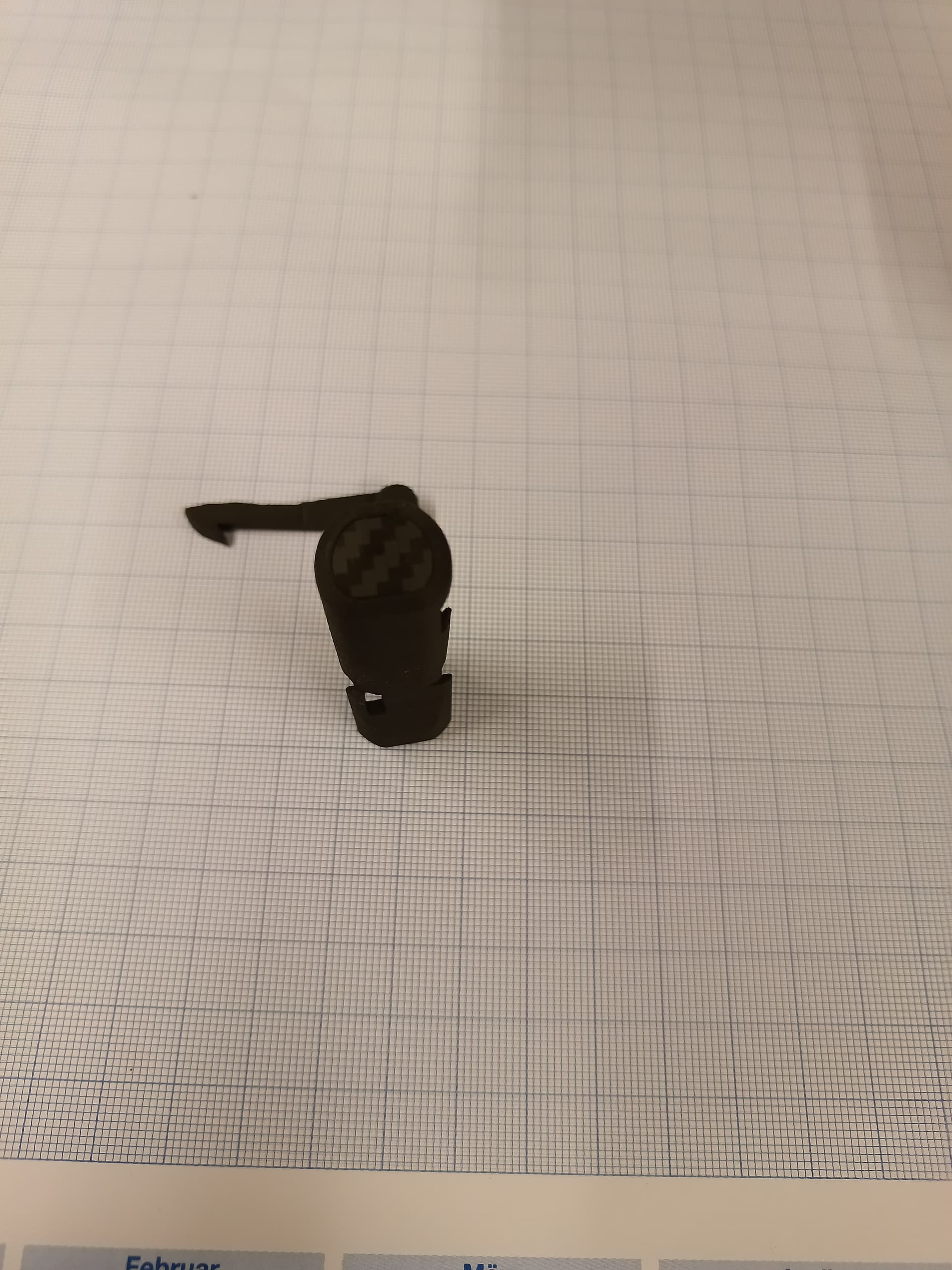

Haben es direkt vor Ort in meinen eingebaut. Ist 3D-Druck Kunststoff (der originale Knopf ist aber auch im Endeffekt nur Plastik), macht aber einen sehr stabilen Eindruck und ist wohl temperaturbeständig. Material ist „ASA-CF“, also Carbonverstärktes Filament.
Es wird nur der Original Plastik-Knopf gegen diesen getauscht, heißt die komplette Mechanik (Metallgriff, Ratsche, Feder usw. bleibt Original).
Handbremse funktioniert also wie gewohnt weiter. Mit dem Widerhaken hält man den Knopf der Handbremse und damit die Feder nur gedrückt, sodass der Flyoff Modus funktioniert.
Sollte der Haken (oder der komplette Knopf) aus irgendeinem Grund brechen, versagen oder was auch immer, entspannt sich die Feder und die Bremse greift, bzgl. Parken sehe ich also kein Problem.
Das einzige was theoretisch passieren könnte ist, dass der Haken im Flyoff Modus bricht und die Handbremse dann halt oben „hängen“ bleibt und blockiert. Aber das Material macht wie gesagt einen soliden Eindruck.
Und versehentlich beim driften dran kommen oder dass es sich beim flitschen lassen von alleine löst kann durch das „Widerhaken“ Design eigentlich nicht passieren, da man zum lösen den Knopf noch ein paar Millimeter weiter reindrücken muss um den Haken zu lösen.

Ich habe das Teil nun ein paar Wochen verbaut. Es ist als Übergangslösung sicherlich besser als gar nichts, aber für den Preis könnte man sich auch selber etwas basteln. Am liebsten hätte ich immer noch eine richtige Zusatz Handbremse mit langem vertikalen Arm.
Sowas gibt es nicht oder?

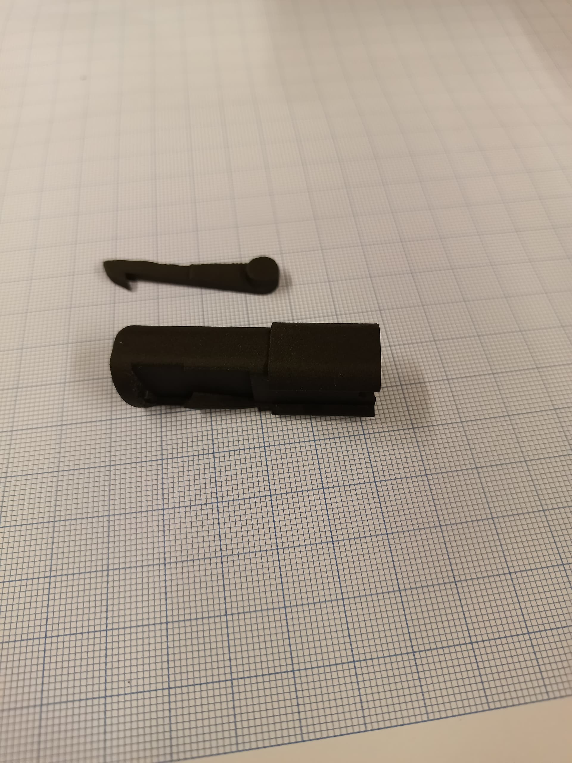

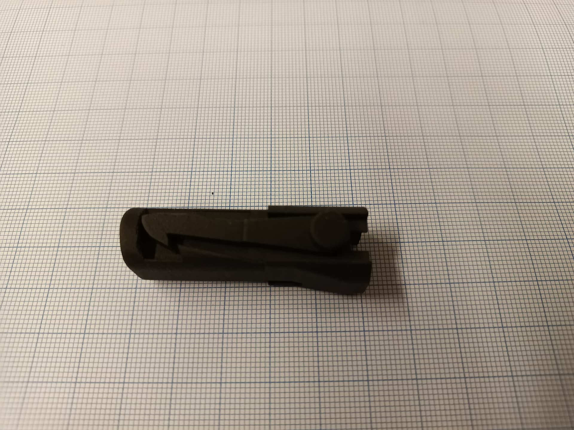

Ich habe mich heute mal daran gemacht gehabt den gedruckten Knopf zu verbauen, das schwerste war eigentlich das Griffteil runter zu bekommen.
Habe den originalen Knopf aus und den neuen eingebaut und ohne Griffteil hatte es auch funktioniert. Aber als ich den Griff wieder drauf geschoben habe, hat sich der Knopf nicht mehr betätigen lassen….. also Griff wieder runter gewürgt, funktioniert wieder….. Mechanik kontrolliert und den Griff wieder drauf.
Gleiches Spiel wie vorher… Knopf lässt sich nicht drucken :face_with_symbols_on_mouth: also Griff wieder runter zerren, und beim zweiten Mal Mechanik kontrollieren, hab ich gesehen dass der Knopf einfach in der Mitte auseinander gebröselt ist.
Hatte dann die Faxen dicke, hab den originalen Knopf wieder eingebaut und die anderen Teile fachgerecht entsorgt.
Keine Ahnung woran es gelegen hat, Gewalt habe ich keine angewandt , daher war mir das ganze für den alltäglichen Gebrauch zu riskant und ich hab den zweiten erst gar nicht versucht zu montieren.
Kapitel abgeschlossen.
Hallo Manuel. ich habe diesen schon gut 1 Jahr verbaut. Beim ersten ging es mir wie dir. Nach einer Mail an den Hersteller habe ich einen anderen bekommen der minimal kleiner ist. Da geht dann auch alles. Da gab es wohl Fertigungstoleranzen.
