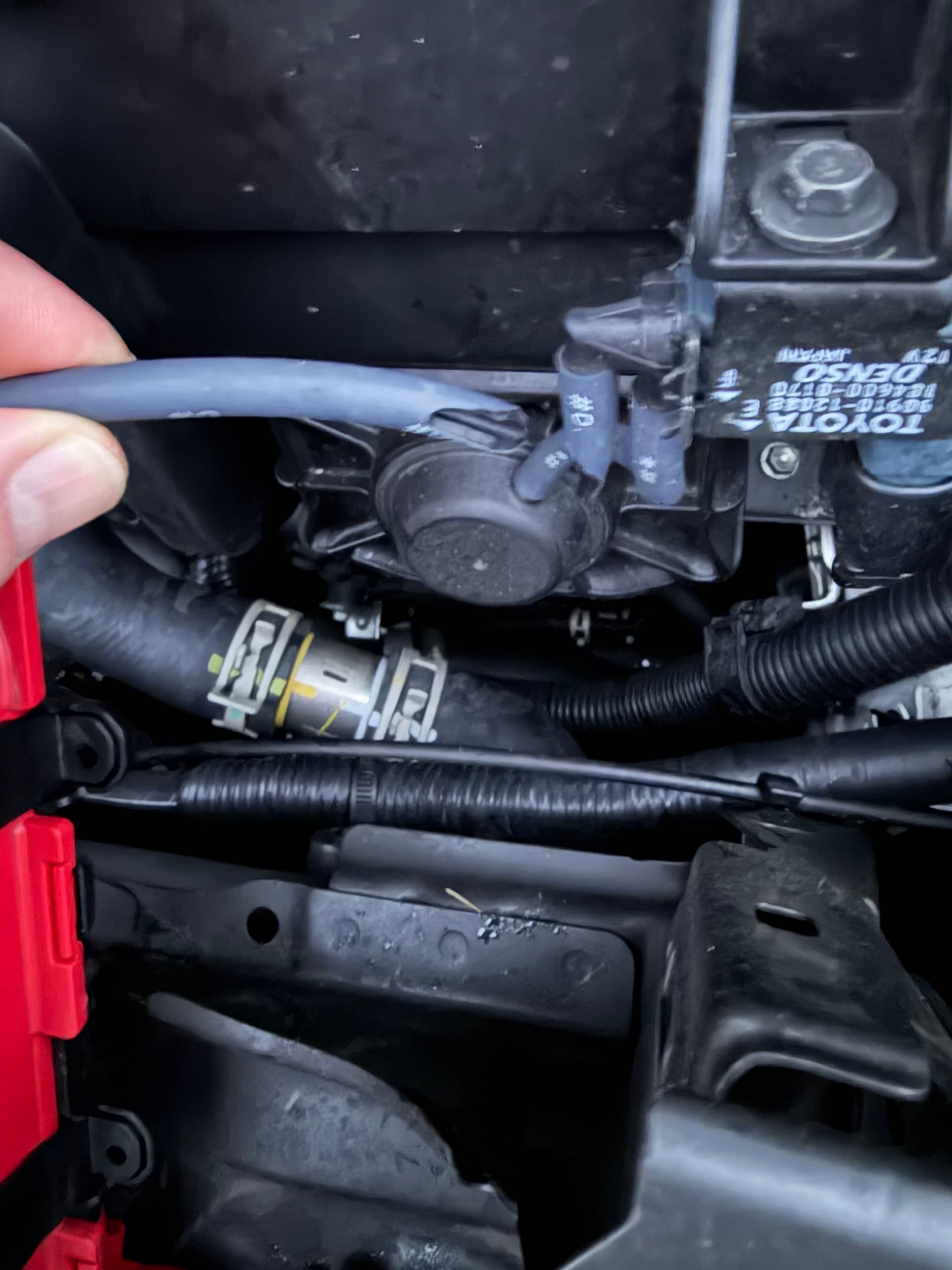

@ Colurfull_GRY: Jetzt bin verwirrt, das Ladedruckregelvetil ist nach meinem Verständnis vorne am Luftfilterkasten (siehe Bild) und taktet den Unterdruck auf die Druckdose des Wastegates.
Das Bauteil unter der Motorabdeckung ist der Ladedrucksensor und ist mit einer Schraube in der Ansaugbrücke eingeschraubt.
Gruß Steffen
Sofern ich es im Abschnitt richtig sehe, ist das die Steuerung für die Zusatzluftklappe am unteren Teil des Luftfilterkastens. Im Luftfilter herrscht ja nie Überdruck.
Nein, das Teil existiert bei mir gar nicht mehr, bzw. Hab ich meins Blind gemacht um die sporadischen Fehlercodes im ECU zu umgehen. Das hier von dir abgebildete Bauteil wird ja bei jeder After market Ansaugung ohnehin obsolet.
Von daher wäre es schlecht wenn es sich um das Regelventil handeln würde.

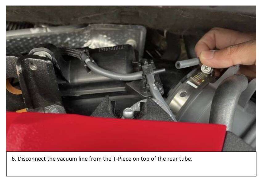

Schlauch am T-Stück abziehen und das T-Stück durch ein Winkelstück ersetzen
==> Wastegate-Steuerung bleibt aktiv
Am besten das Ventil drin lassen und irgendwo festschrauben. Sonst Fehler im Steuergerät.
==> Siehe Video von Pipercross Installation.
