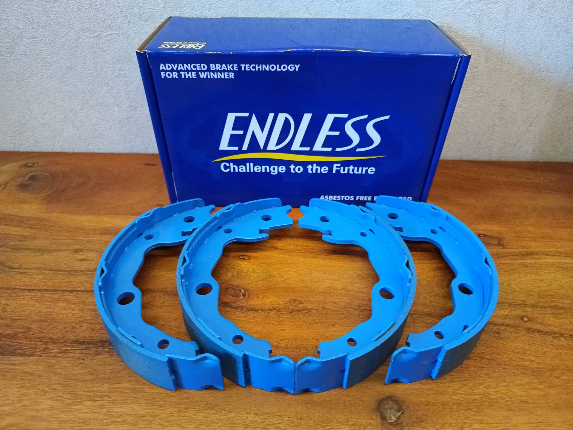

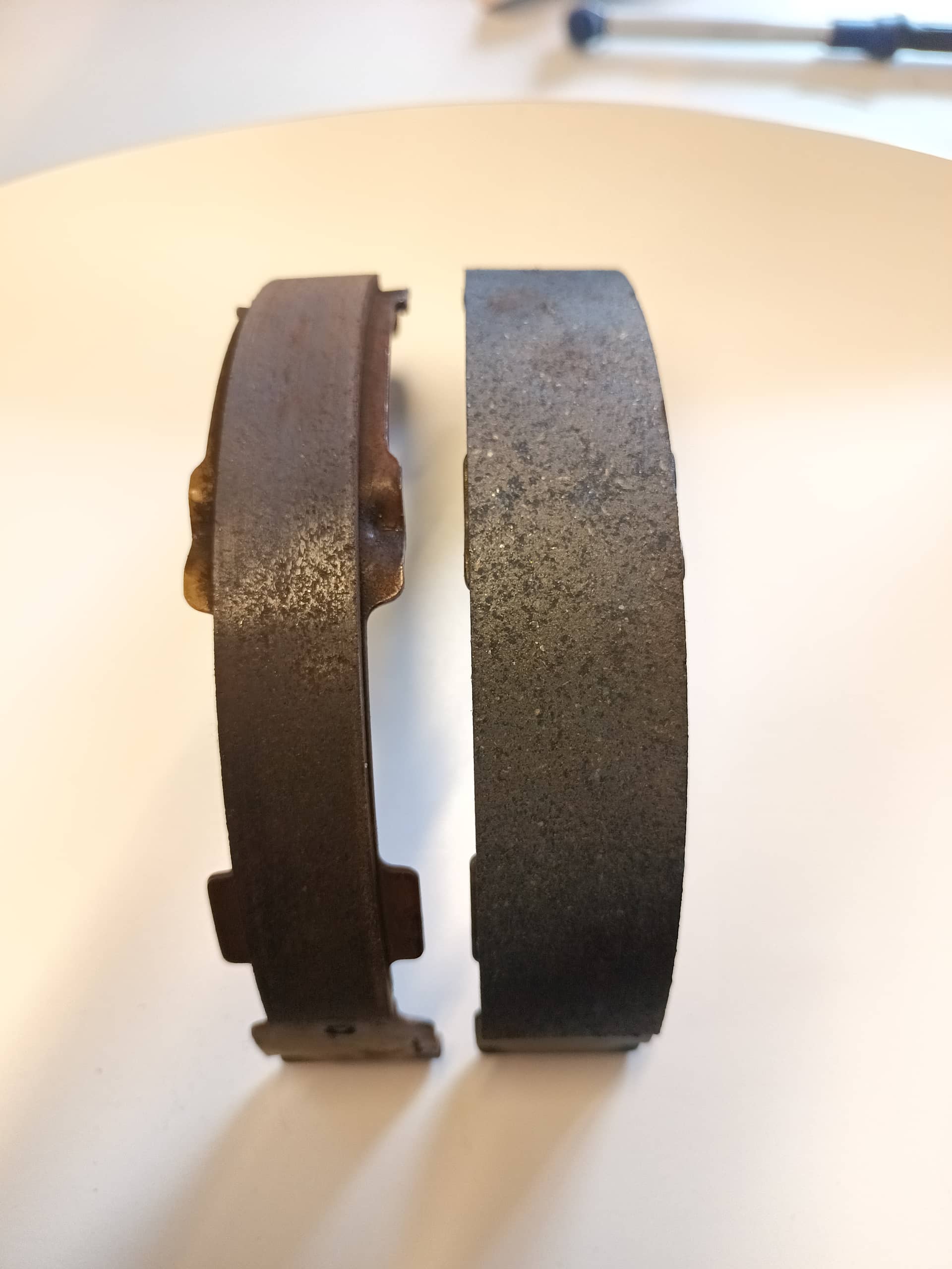

Da über den Winter bei mir ebenfalls die bissigkeit in den Keller ging, habe ich mir was mit einem höheren Reibwert und besserer Hitzeverträglichkeit besorgt:
Werde ich nach dem 20000er Service einbauen und für euch testen (Achtung hat keine Straßenzulassung).
Sehe ich bei einer Handbremse allerdings nicht so eng, im Gegensatz zur Betriebsbremse, da muss alles Zulassung haben.
Denke der Einbau wird dann aufs erste April Wochenende fallen, Schlumpfblau werden die Teile aber höchstwahrscheinlich auch nicht bleiben :joy:

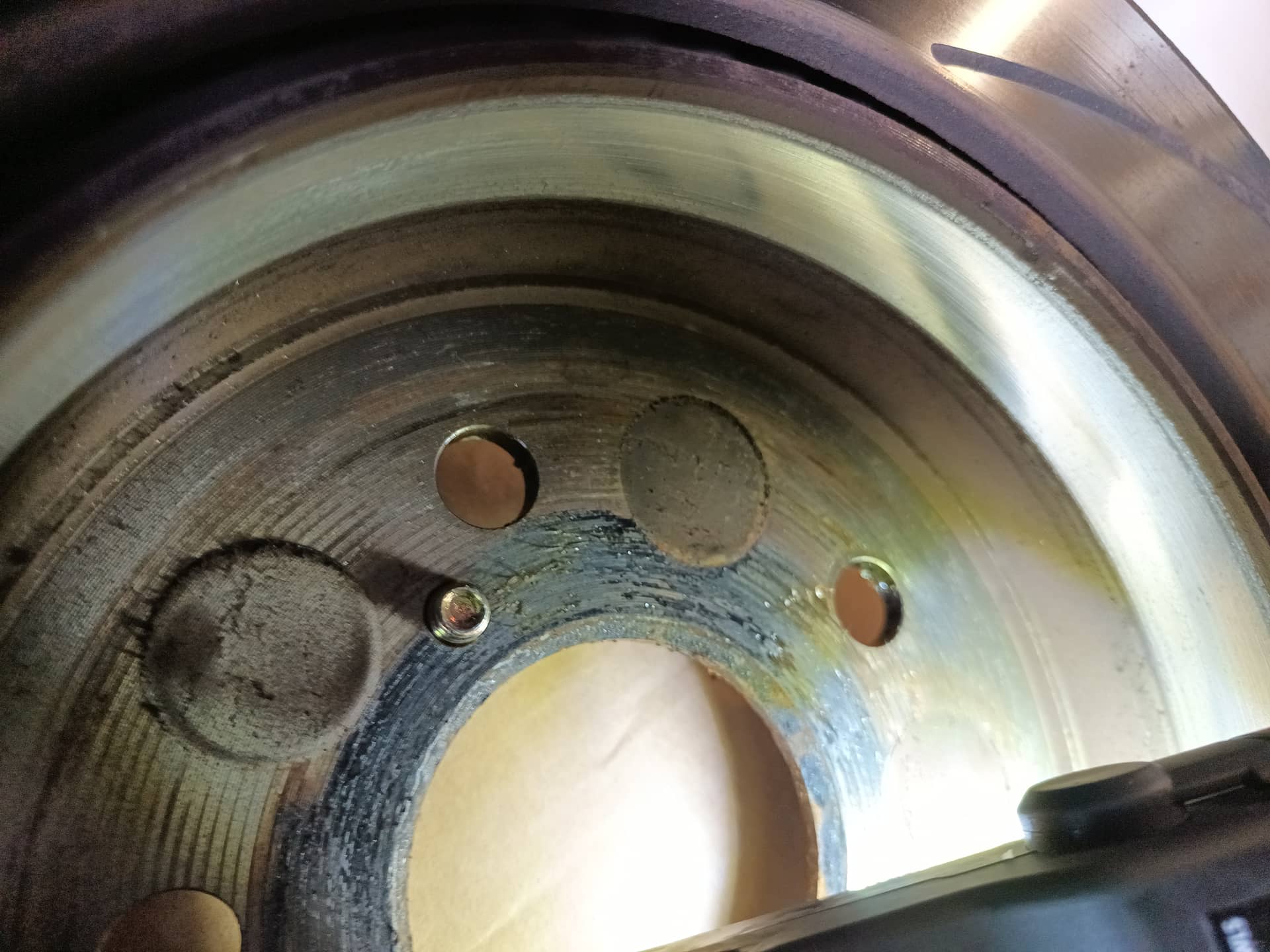

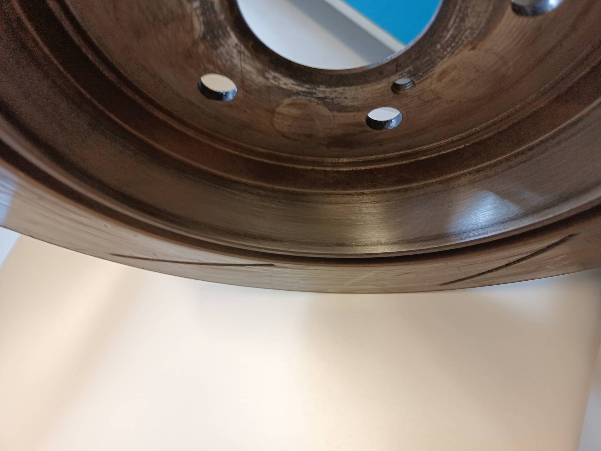

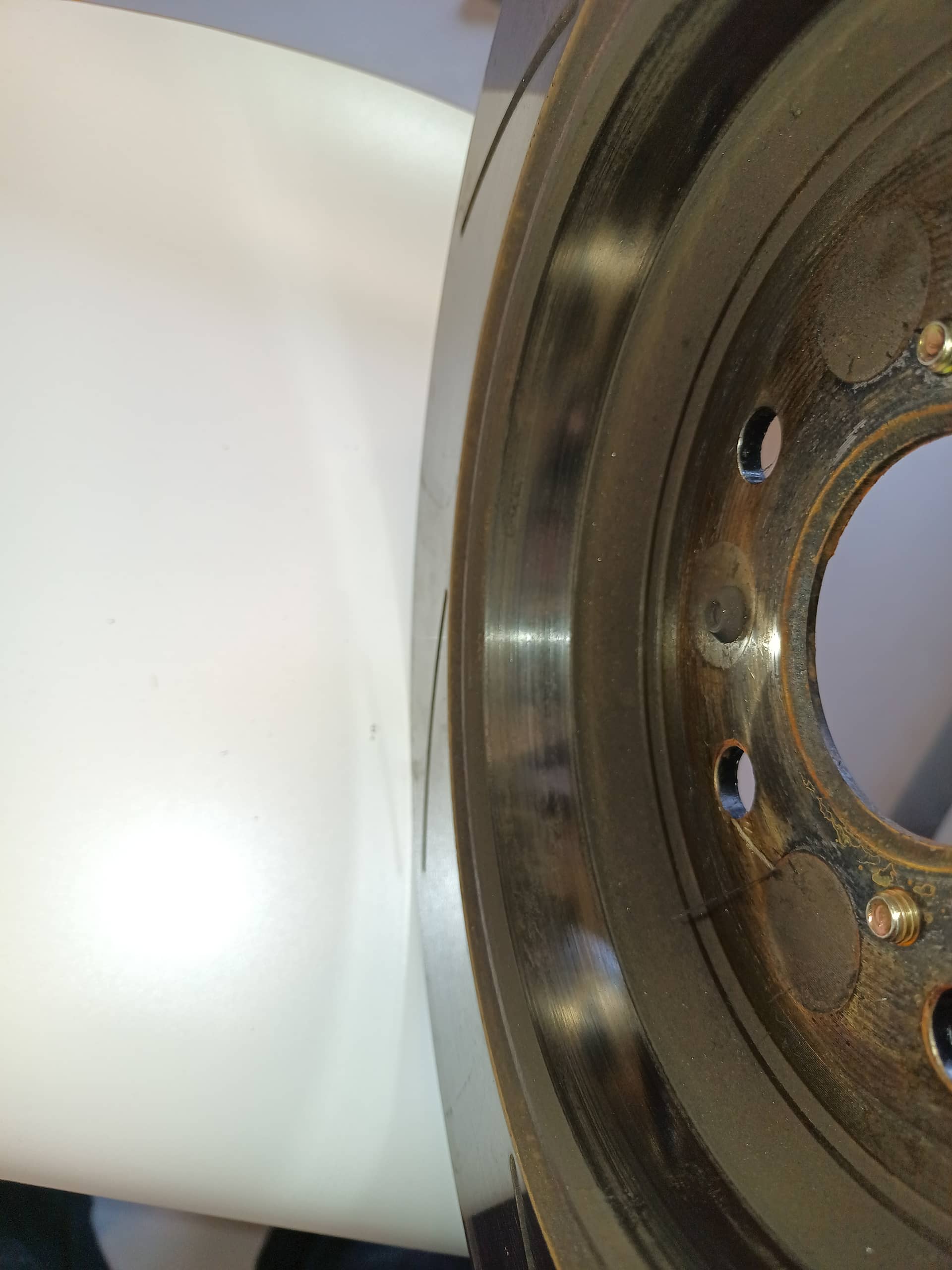

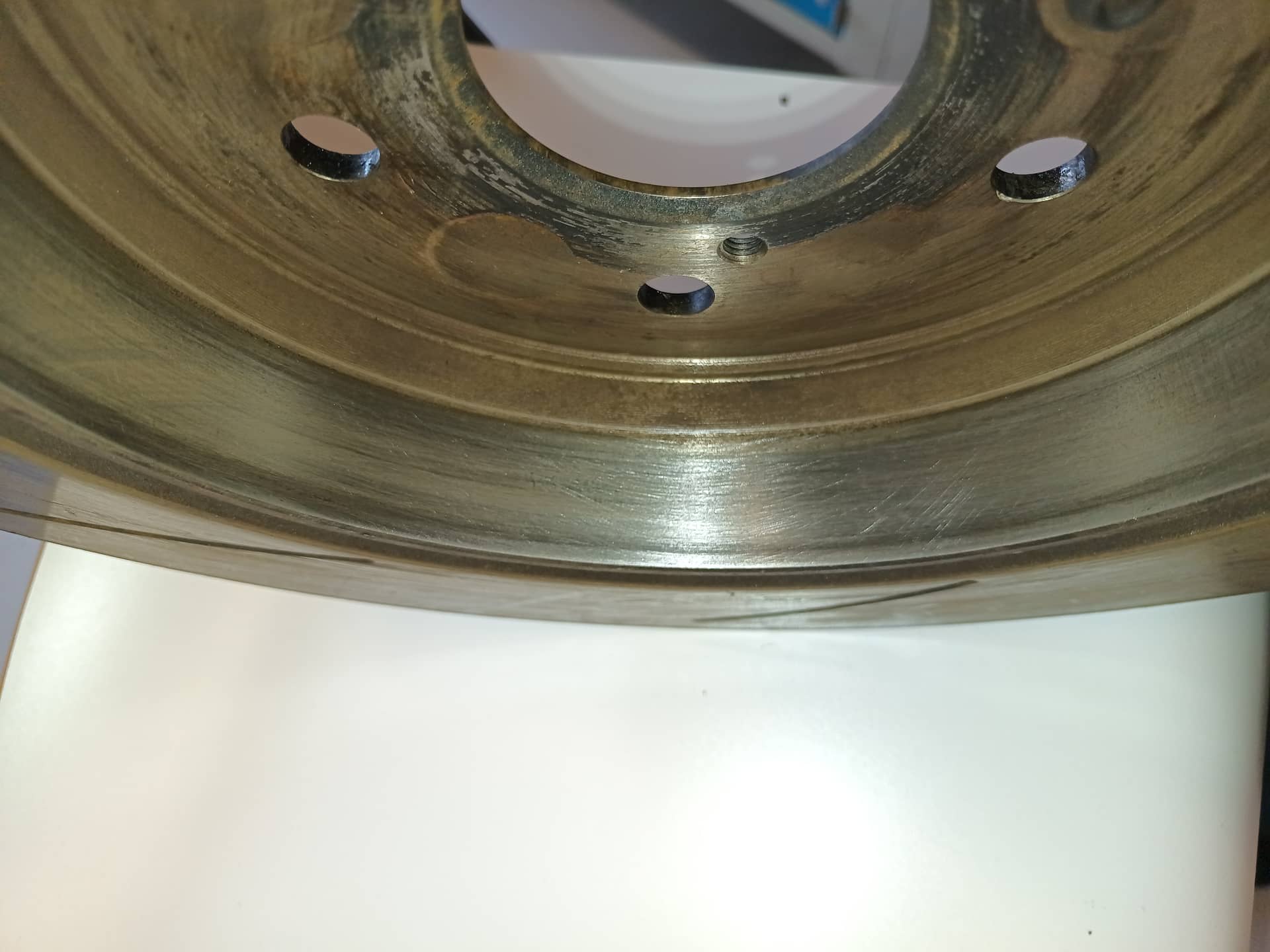

Werde berichten ob es was taugt und wie die Scheiben bei mir mittlerweile im Bereich der Trommeln aussehen. Vielleicht ist dort auch Rost zu finden, was ebenfalls einen Rückgang der Bremswirkung verursachen könnte.

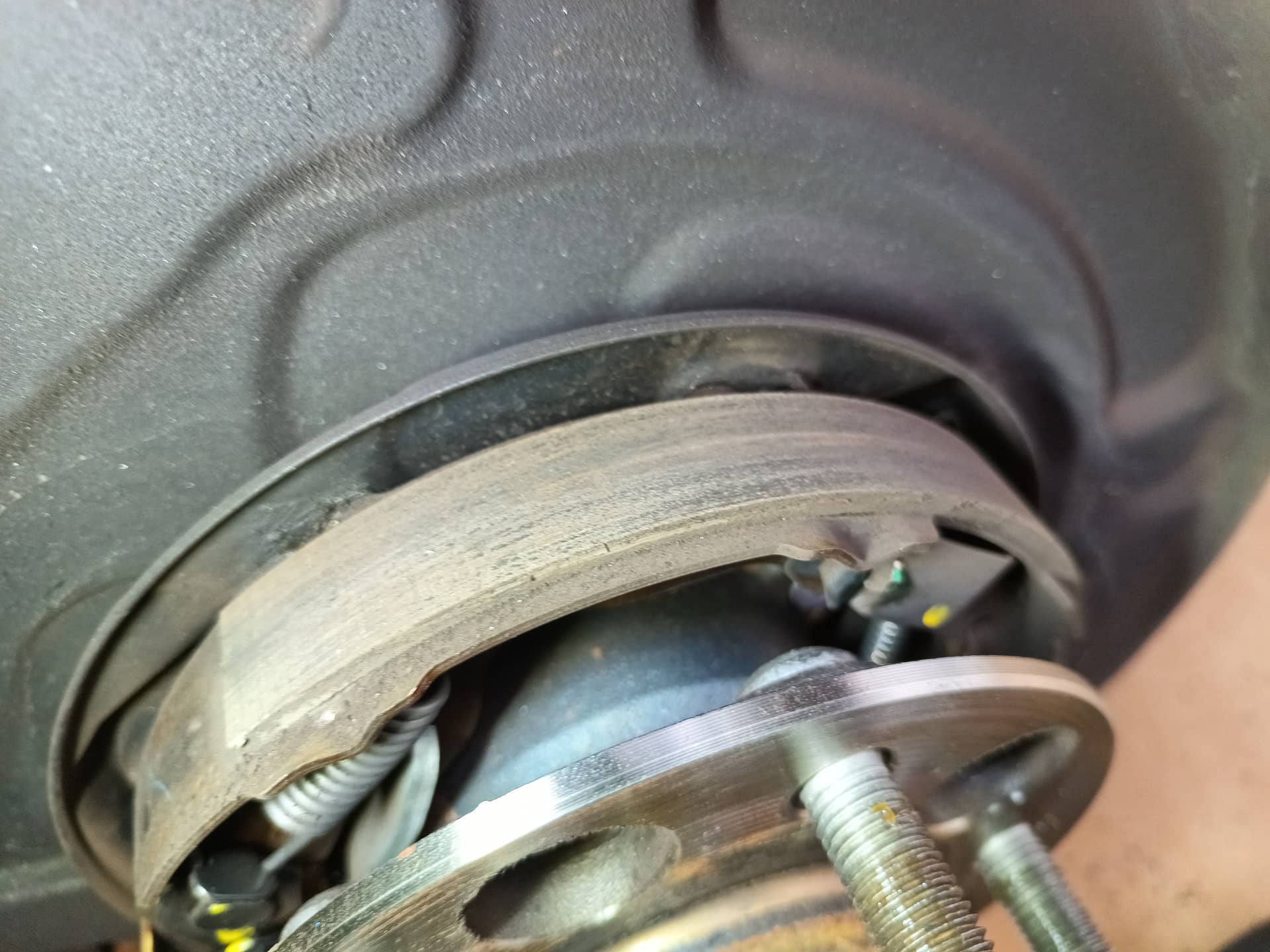

Die Backen sind nun verbaut, die originale Kombination sah weder großartig verglast, verschlissen oder vergammelt aus.
Was direkt auffällt, die originalen Bremsbacken nutzen nicht die komplette Breite der Reibfläche in der Trommel. Die Endless Bremsbacken dagegen schon.
Deshalb muss bei bereits gefahrenen Bremsscheiben, wie bei mir, zumindest der Rost entfernt und für eine plane Reibfläche gesorgt werden.
Wenn die Trommeln innen so stark eingelaufen sind dass sich schon ein deutlicher Grat gebildet hat, müssen diese vor dem Tausch entweder ausgedreht oder erneuert werden.
Bei mir haben ein paar Runden mit grobem Schleifpapier ausgereicht, der Rest schleift sich mit der Zeit noch ein.
Zur Bremswirkung kann ich noch nicht viel sagen, muss die Paarung noch etwas einschleifen die Tage.
Es tut sich allerdings jetzt nach ein paar Kilometern schon spürbar mehr wenn man den Hebel zieht.
Auch das knallen ist verschwunden, was wahrscheinlich daran liegt, dass ich die Bremsbacken an der Radseitigen Verstellung auf weniger Spiel eingestellt habe.
Das Spiel im Handbremsseil werde ich die Tage auch noch ordentlich einstellen.
Gruß Manuel :victory_hand:t5:
Ich kann die Bremsbacken nun nach dem einschleifen und der Nutzung im Alltag weiter empfehlen.
Zusammen mit einer ordentlichen Einstellung des Spiels der Handbremse (Bremse ist spätestens nach 3 bis maximal 4 Zähnen fest) funktioniert diese besser als das Original.
Egal ob als Parkbremse am Hang, um das Fahrzeug vor dem wegrollen zu sichern, oder um während der Fahrt auf trockener oder nasser Fahrbahn beide Hinterräder schlagartig blockieren zu lassen, ein kurzer beherzter Ruck am Hebel genügt.
Man darf nur keine zu großen Wunder erwarten, da die Bremse durch ihren geringen Durchmesser in der Bremswirkung technisch begrenzt ist. Aber eine deutlich spürbare Verbesserung ist auf jeden Fall vorhanden.

Ich hatte einfach keine Lust die Räder und Spurverbreiterungen deshalb mehrfach aus und wieder ein zu bauen. So ist alles in einem Abwasch gemacht, man ist eine Erfahrung reicher und die einmalige Investition von rund 300€ wird wohl so lange halten wie das Fahrzeug selbst.
