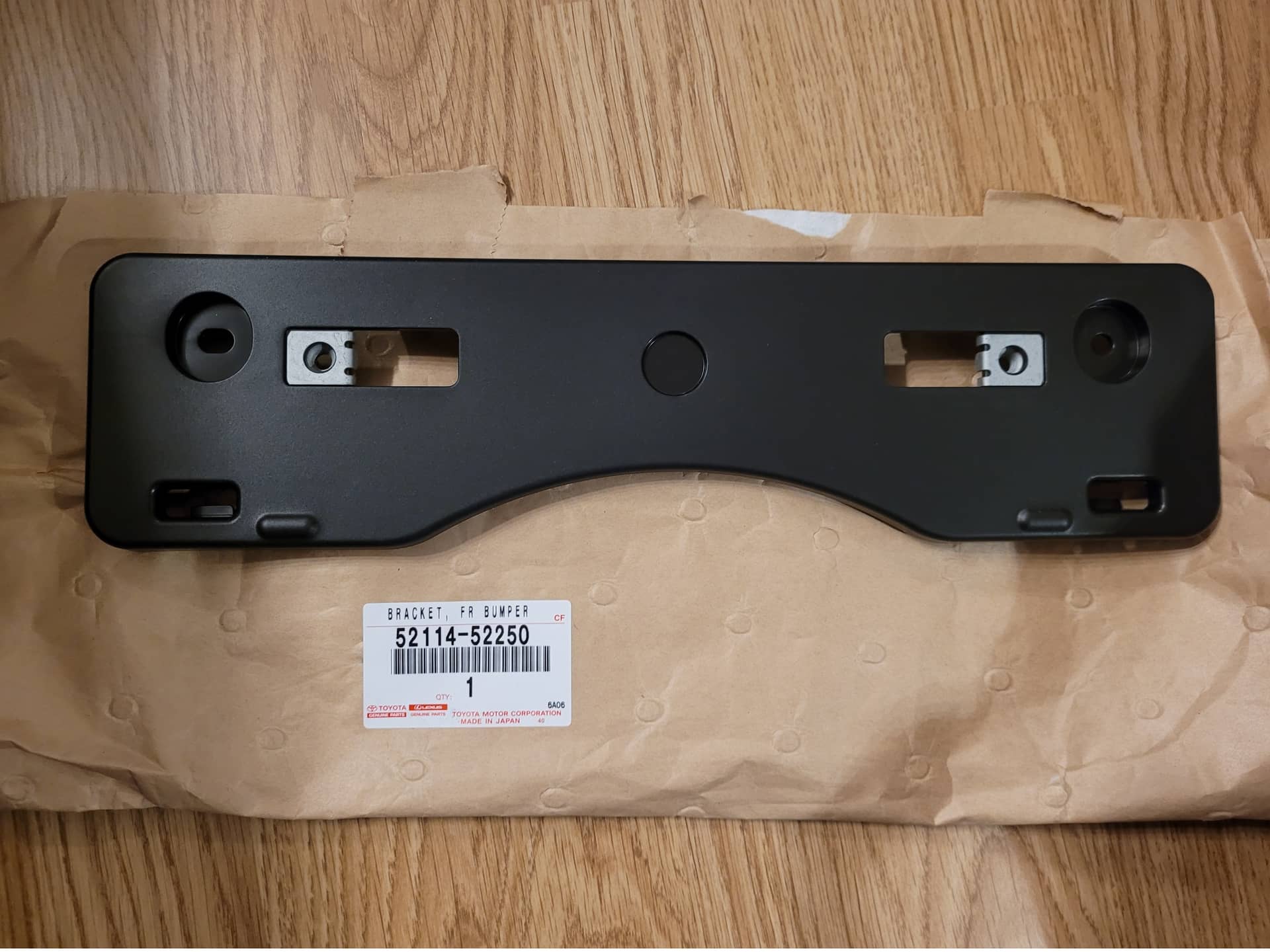

Ich hatte die Idee mir dann den kurzen japanischen Kennzeichenträger zu bestellen, gesagt getan, kann über Toyota Deutschland bestellt werden und kostet um 50 Euro. Teilenummer : 52114-52250.
Das Teil kam, passt auch gut aber es bleiben rechts und links jeweils ein 4 eckiges Loch übrig.
dafür habe ich mir 3D gedruckte Stopfen bestellt aber das ganze fühlt sich nach Pfusch Lösung für mich an die ich so nicht umsetzen will.

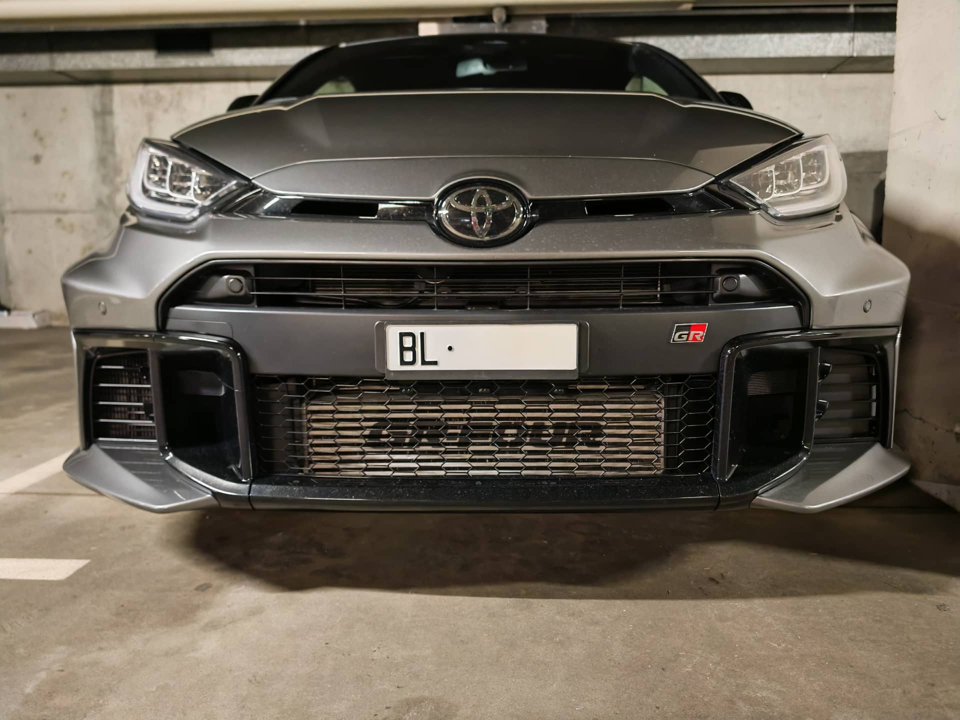

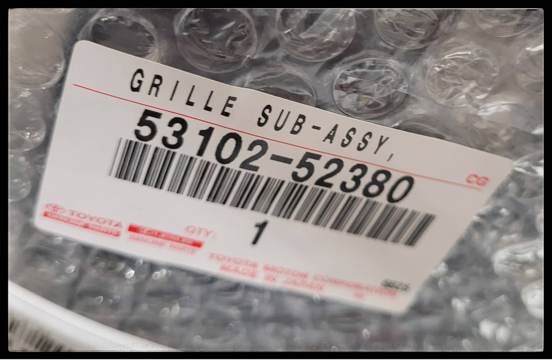

Ich habe mir also die komplette japanische Frontleiste bestellt, Teilenummer: 53102-52380 Kostenpunkt UPE Toyota 306,71 Euro + Mehrwertsteuer.
Vorteil, der kurze Nummernschildträger ist schon mit bei der Leiste dran, das GR Logo welches satte 360 Euro kostet ist auch mit drin. Das ganze ist eine Plug an Play Lösung und man hat keine überschüssigen 4eckigen Löcher die verschlossen werden müssen. Man kann an dem Ding auch später problemlos ein langes 52cm Kennzeichen montieren falls erforderlich.
nun gut, da ich bei Toyota arbeite bekomme ich etwas andere Preise und das Grill kostet zwar etwas, aber es ist dann letzten Endes für mich die perfekte Lösung ohne Stopfen, Folie usw.
mein original Grill kann ich verkaufen oder liegen lassen oder wie auch immer, alleine das blöde GR Logo vorne kostet 360 euro, die anderen drei am Auto verbauten kosten nur um 67 Euro jeweils und sind nur 0,5cm kürzer (vorne 5,5cm alle anderen 5,0 cm). muss man nicht verstehen, ob die die Preise gewürfelt haben ?
anbei mal die Bilder des kurzen Kennzeichenhalters, der ganze Blende mit allem, Teilenummern und Preise.

Ja das ist die beste Lösung habe den Grill auch schon da aber habe noch nicht montiert. Muss ja die Ganze Stossstange weg. Und ich hab noch nicht geachaut ob es noch die Halter braucht dür die Parksensoren.
Das müsste ich dann auch noch schauen ob die von hinten noch neue Klebehalter brauchen aber selbst wenn wird es daran nicht scheitern. Ja Stossfänger muss runter, aber das ist fix gemacht von unseren Jungs in der Werkstatt.

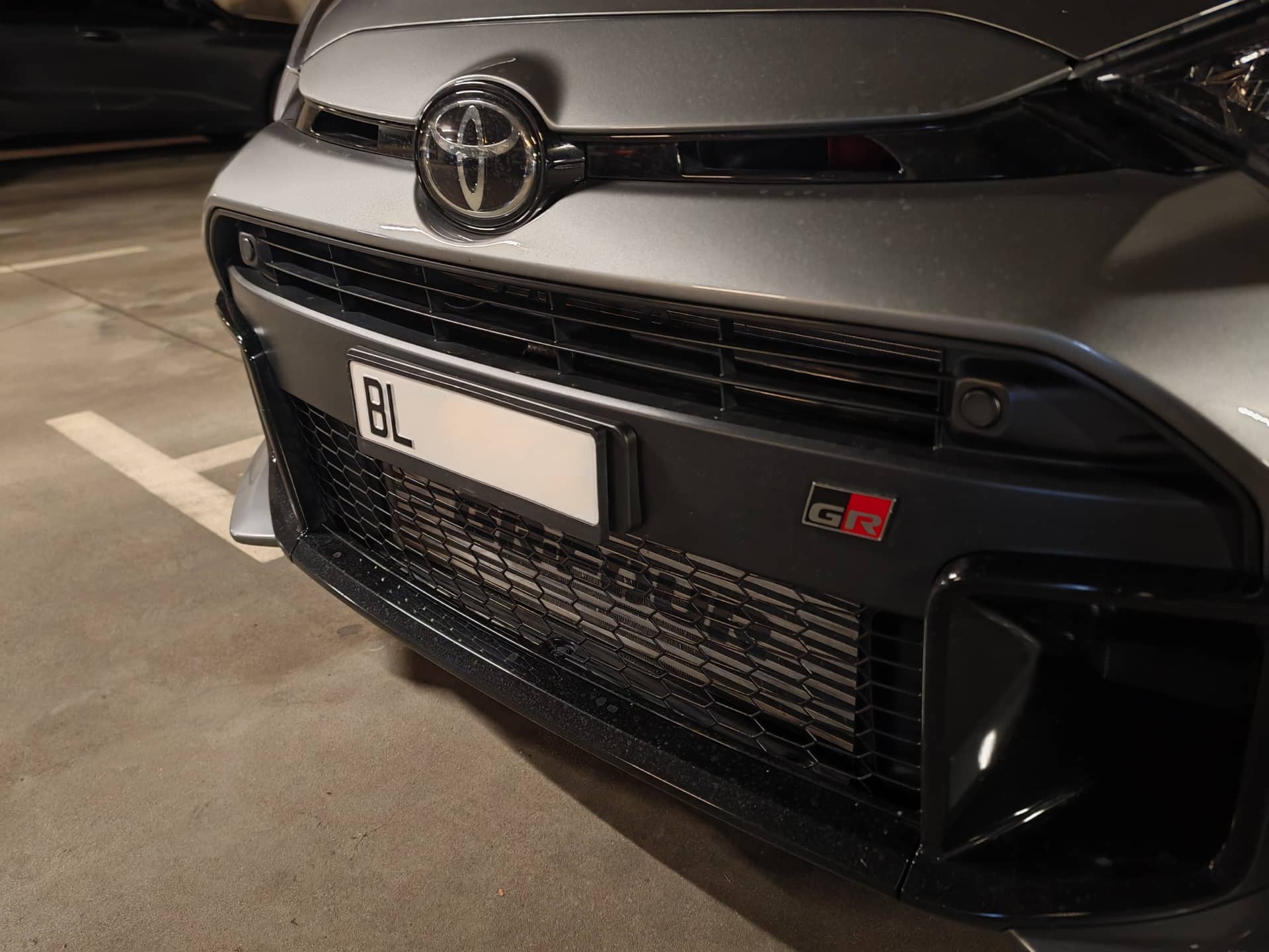

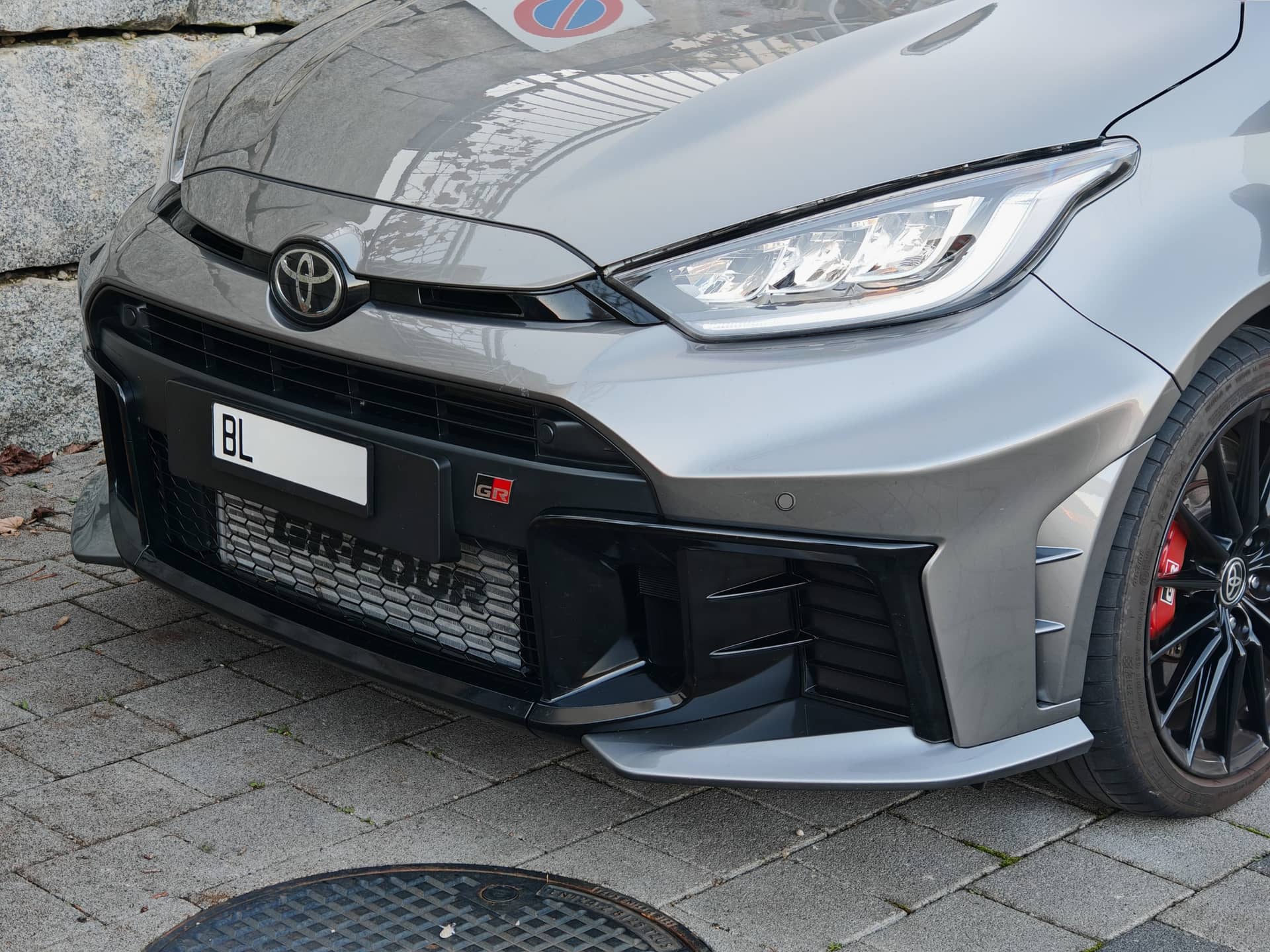

Ich habe den Grill auch schon verbaut. Was zu beachten ist: Das Schweizer Kennzeichen ist leider ein Stück zu kurz, um es ohne Kennzeichenträger zu montieren. Links und rechts würden die Einkerbungen jeweils nur leicht überdeckt.
Als Nächstes habe ich mir überlegt, den Kennzeichenträger selbst zu designen und in 3D zu drucken. Ziel ist es, das Kennzeichen mittig in der Höhe zu platzieren, an die Masse des Kennzeichens anzupassen und den Träger konisch verlaufen zu lassen, damit die Einkerbungen trotzdem vollständig verdeckt werden.
Ich reiche am Wochenende gerne ein Bild nach :slight_smile:

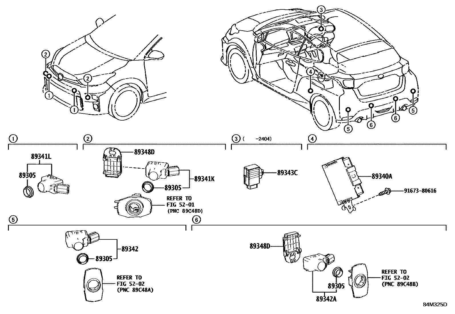

Aber brauchtest Du noch die Halter für die Parksensoren?
@GR162 wenn ich Dir ein Foto von dem Grill sende erkennst ob es noch Halter braucht?
Wobei nach dem Bild brauchen die 2 keinen Halter.
Weiss jemand die Teilenummer ohne Löcher für die Parksensoren?

Ich schaue mir das mal morgen an mit den PDC Haltern. Bei Toyota sind meist von hinten so blöde Halter mit Doppelkleber angebracht ich kenne das vom Unfallschaden da müssen die neu da die quasi Einweg sind. andere Hersteller wie z.B unsere KIAs da werde die PDC Sensoren in ne vorgefertigte Aufnahme nur eingeklickst und halten damit, da braucht es keinen Klebekram der meist auch neu nicht so toll hält. aber wenn neue PDC Klebehalter, die Dinger sidn nicht teuer. Ich schaue mir das morgen im Ersatzteilkatalog an und geb Bescheid. bei den Kosten fürs Grill fallen die PDC Halter auch wenn erforderlich nicht mehr ins Gewicht.
PS: Das ETK Bild zeigt ein VFL Modell wenn ich das richtig sehe da NSW in der Stoßstange.

Ich habe mir den alten Grill kurz angeschaut: Die PDC’s an Position 1 werden lediglich eingeclipst. Aufgrund der Lackierarbeiten wurden mir jedoch die Klammern an Position 2 verrechnet (2 Stück à 11.19 exkl. MwSt, 89348-58130), da die Stossstange komplett zerlegt wurde.
Ich kann dir daher nicht zu 100 % sagen, ob du diese ebenfalls benötigst.

Sprich nur 53102-52380 ist im japanischen Teilekatalog zu finden.
Ich habe heute auch geschaut, die PDC im schwarzen Grill Position 1 auf dem ETK Bild werden in die vorhandene Halterung nur eingeclipst.
Die PDC im Lackierten Stoßstangenteil Position 2 haben von innen auf der Rückseite einen Klebehalter den man zusätzlich bestellen müsste.
ergo Teilenummer 53102-52380 unteres Grill japan Ausführung mit kurzem Nummernschildträger ohne daneben 4 eckige Löcher benötigen keine Extra PDC Klebehalterungen.
Grill umbauen PDCs rein und fertig.
