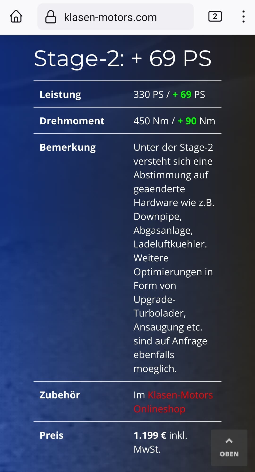

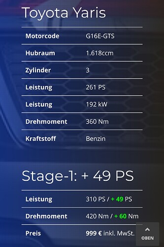

Ich persönlich bin mit meinem Opel Speedster Turbo Kunde bei Stephan Klasen und sehr zufrieden. Mein 2.0 Turbo hat trotz Kupplungsrutschen 303 statt 200PS. Das Ganze ist motorseitig haltbar!
Ok, die Kupplung ist eine verstärkte Sachs-Performance, aber uralt und 55tkm gequält worden. Max. 470Nm hab ich gefahren, dass ist schon extrem, denn das Getriebe ist auf 230Nm ausgelegt.
Er bietet auch was für den GRY an:
Hat da jemand Erfahrungen mit gemacht?
Ciao
AndyG
