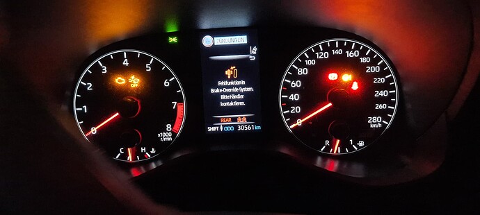

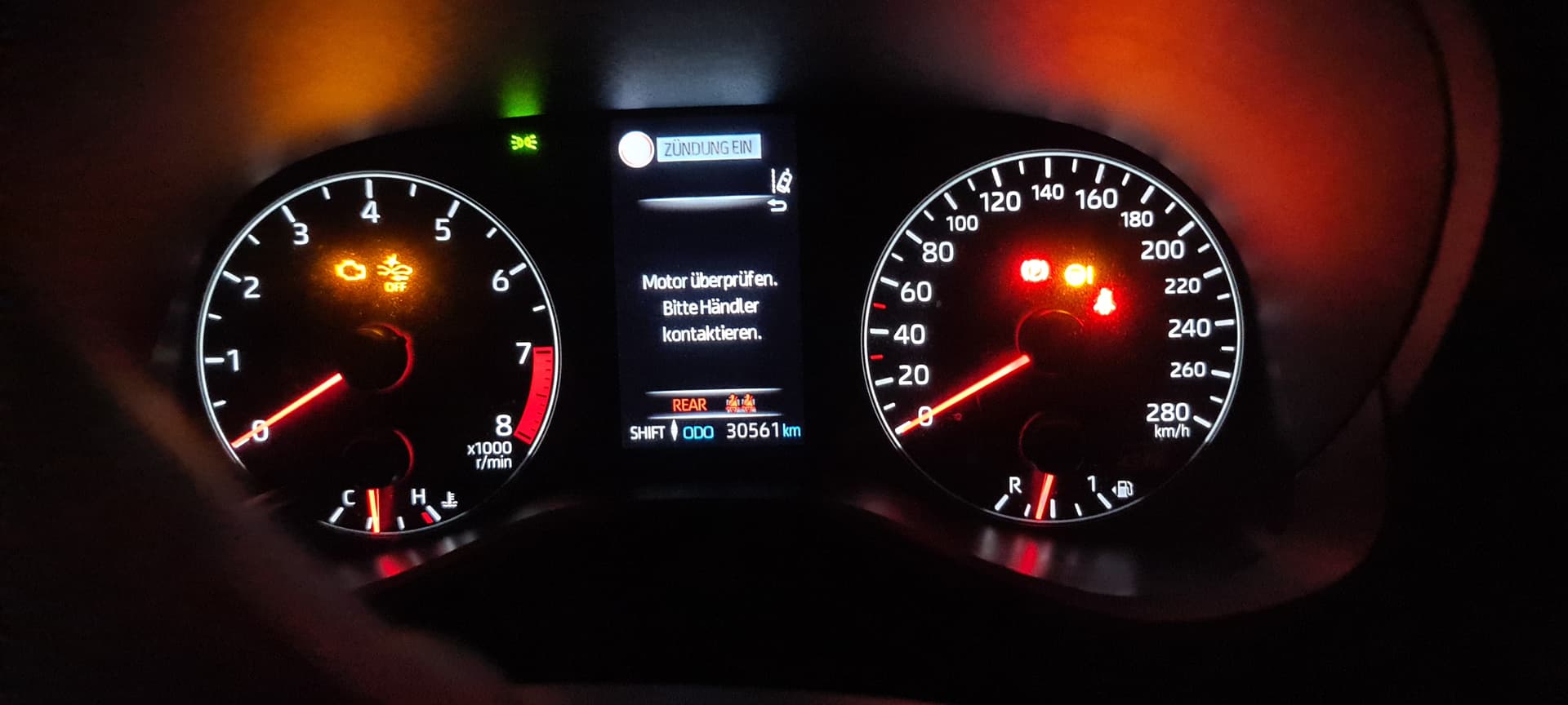

Hallo in die Runde, während der Fahrt kam erst ne Fehlermeldung und zu hause dann versucht mit OBD auszulesen ohne Erfolg jetzt springt er nicht an. Kenn jemand das? Bin ratlos…

Batterie hatte ich auch ab. Zündung geht an,Starter will aber nicht drehen.

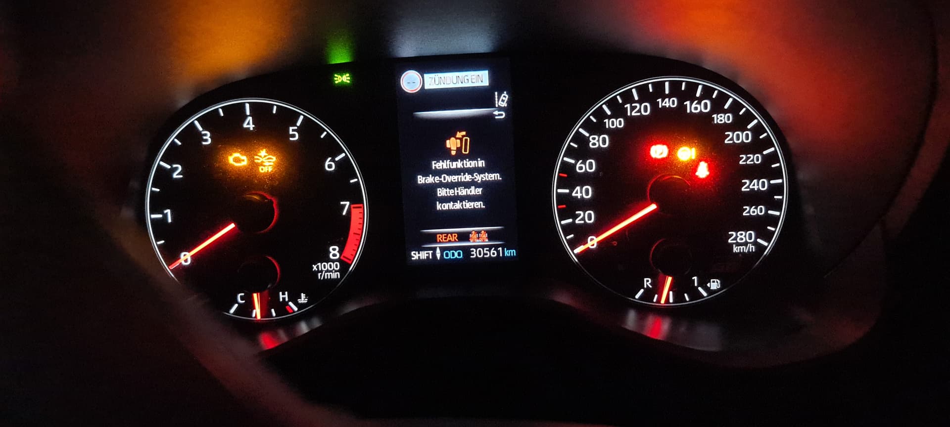

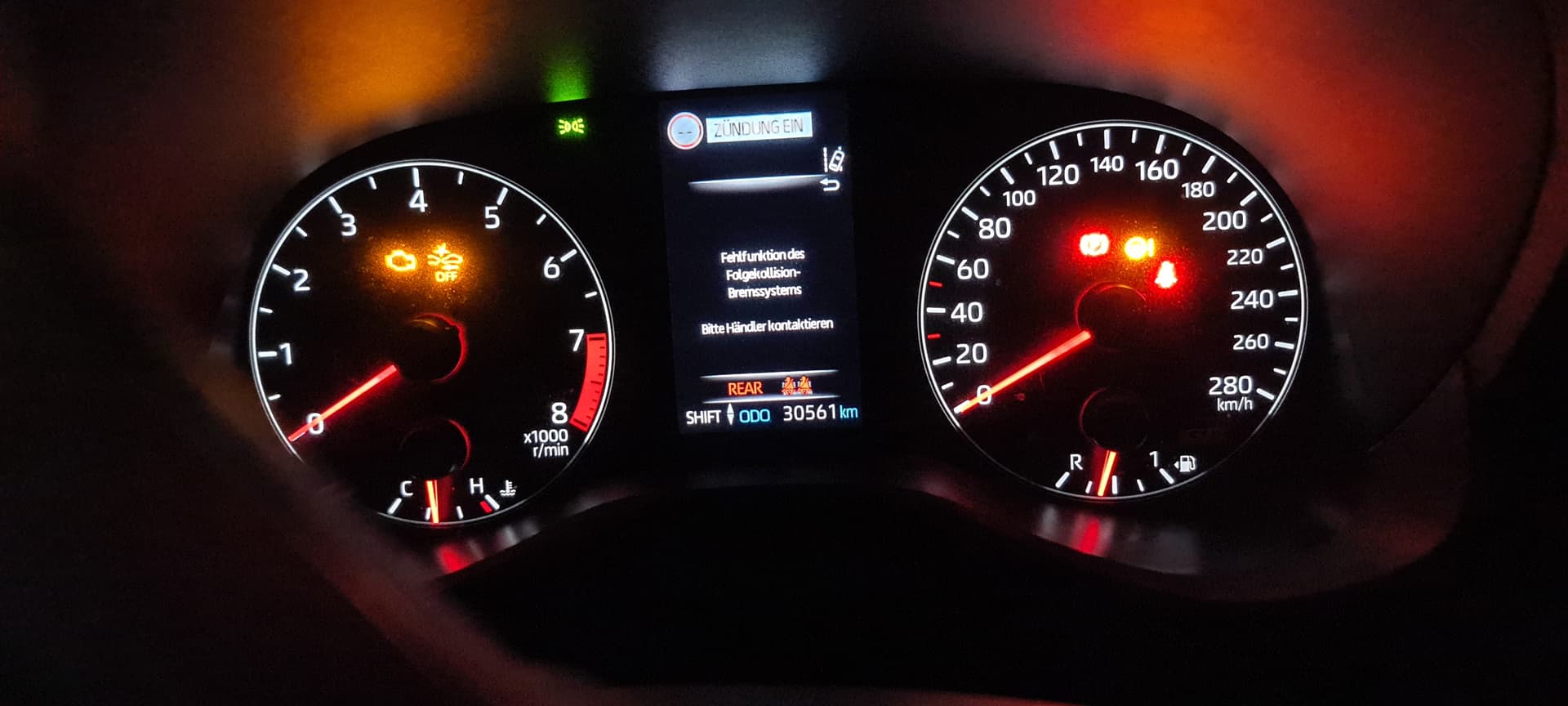

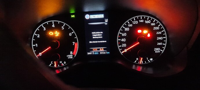

War jetzt noch mal gucken :„PCS Fehlfunktion“ steht da jetzt auch noch.
Lass den mal über Nacht stehen, dass sich alles abschaltet und guck morgen nochmal.
Mit der Torque App kannst du Fehler vom Steuergerät löschen, aber nicht von allen Steuergeräten.
Erste Info aus der Werkstatt: Hauptbremszylinder undicht,Bremsschalter Fehlfunktion und Elektrik sagt 11,4 Volt obwohl die Batterie 12,6Volt hat. Muss in der Werkstatt bleiben.Melde mich wieder🤕
