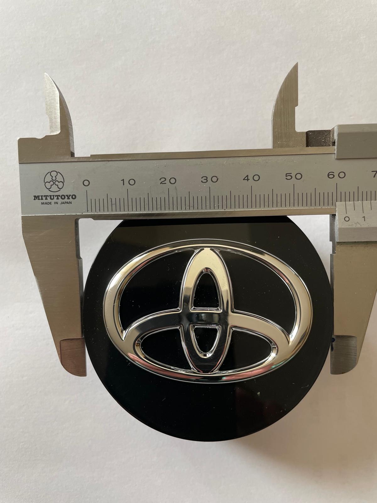

hat zufällig jemand den Durchmesser der Nabendeckel der HP Felgen zur Hand ?
Danke

beim türkischen Chinesen im Internet gibt es 60 und 62mm Nabenkappen.
eventuell kann ja mal jemand den echten Durchmesser ausmessen. Dann ist noch fraglich ob die Schmiederäder BBS andere Nabendeckel als die Enkei nicht Schmiedefelgen haben.

so, habe gerade von jemandem gelesen der die Original Schmiederäder gerade bei Kleinanzeigen verkauft das die BBS Schmiederäder eine Nabenbohrung von 60,1mm haben.
dann muss ich mir wohl nochmal Deckel in 60mm bestellen :slight_smile:
Musst du nicht!
Originale BBS Schmiederäder von 2022 :slightly_smiling_face:
Wollte auch schon zu meinem Radsatz laufen und messen :grinning_face_with_smiling_eyes:
Danke :victory_hand:t5:
vielen Dank. also Aussendurchmesser Nabendeckel 62mm Innendurchmesser Nabenloch 60,1mm
das hilft weiter.
