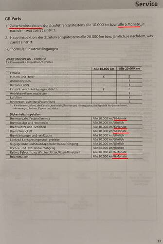

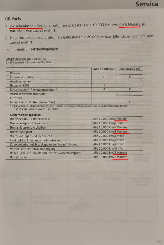

Dein Auszug aus dem Werkstatthandbuch sagt das Gegenteil.
wir bräuchten das original Schreiben von Toyota. Mein Händler sagt die 6-monatige Zwischeninspektion ist garantierelevant.
