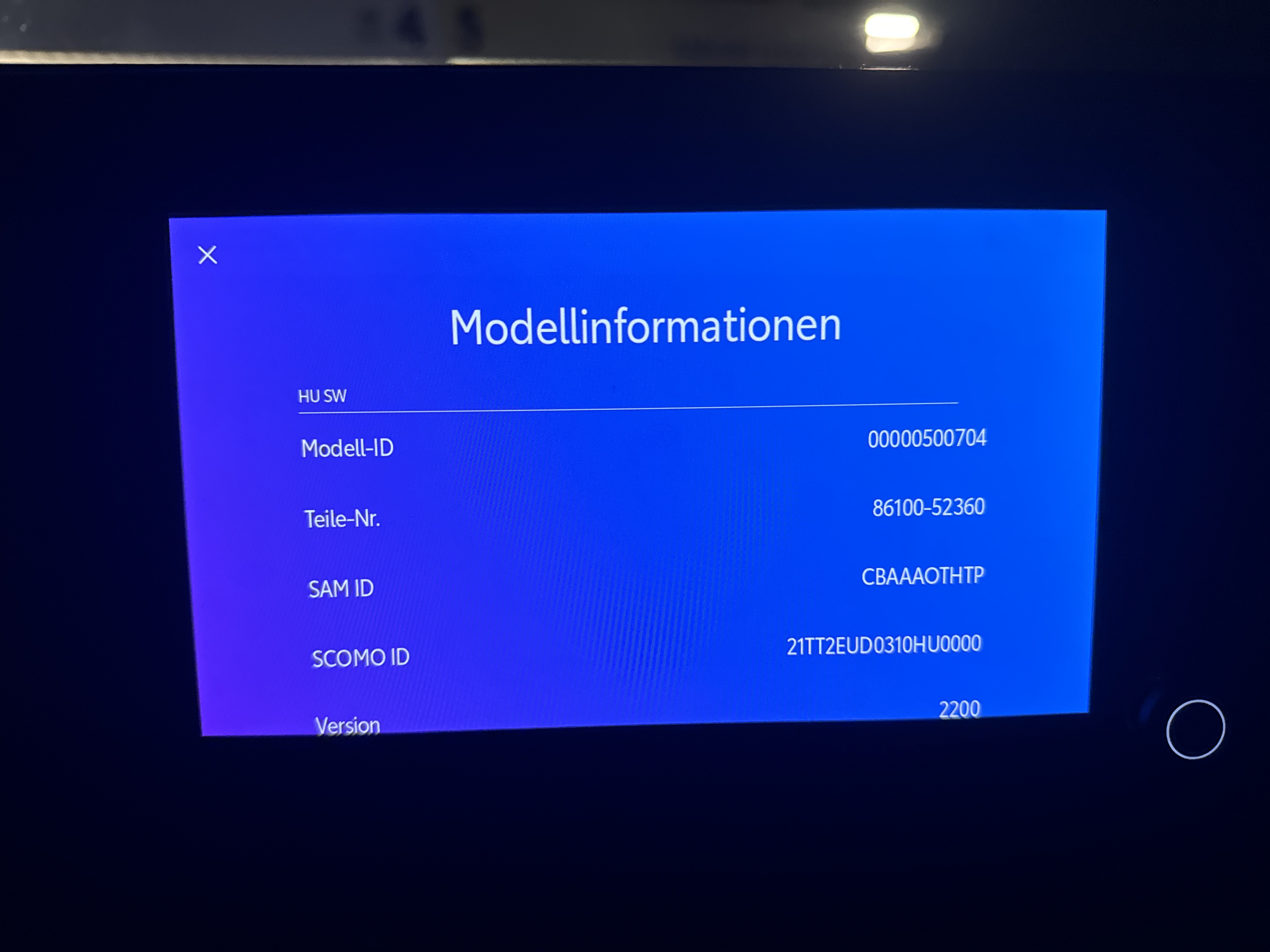

Lässt sich die Softwareversion anzeigen? so könnt ihr auch diese bei der Lösungssuche miteinbeziehen.
Pdc und jbl sind an board
Die Frage ist nur welche der Angaben da relevant ist :sweat_smile: es gibt ca neun Abschnitte mit je einer Softwarenummer :see_no_evil:
HU SW, CA SW, VP SW, GD SW, VD SW, VE SW, OD SW, SM SW & MT SW. Welche ist da relevant?:man_shrugging:t3:
Wenn du mir sagst welche Info du davon brauchst kann ich dir gerne meine Versionsnummer(n) durchgeben.

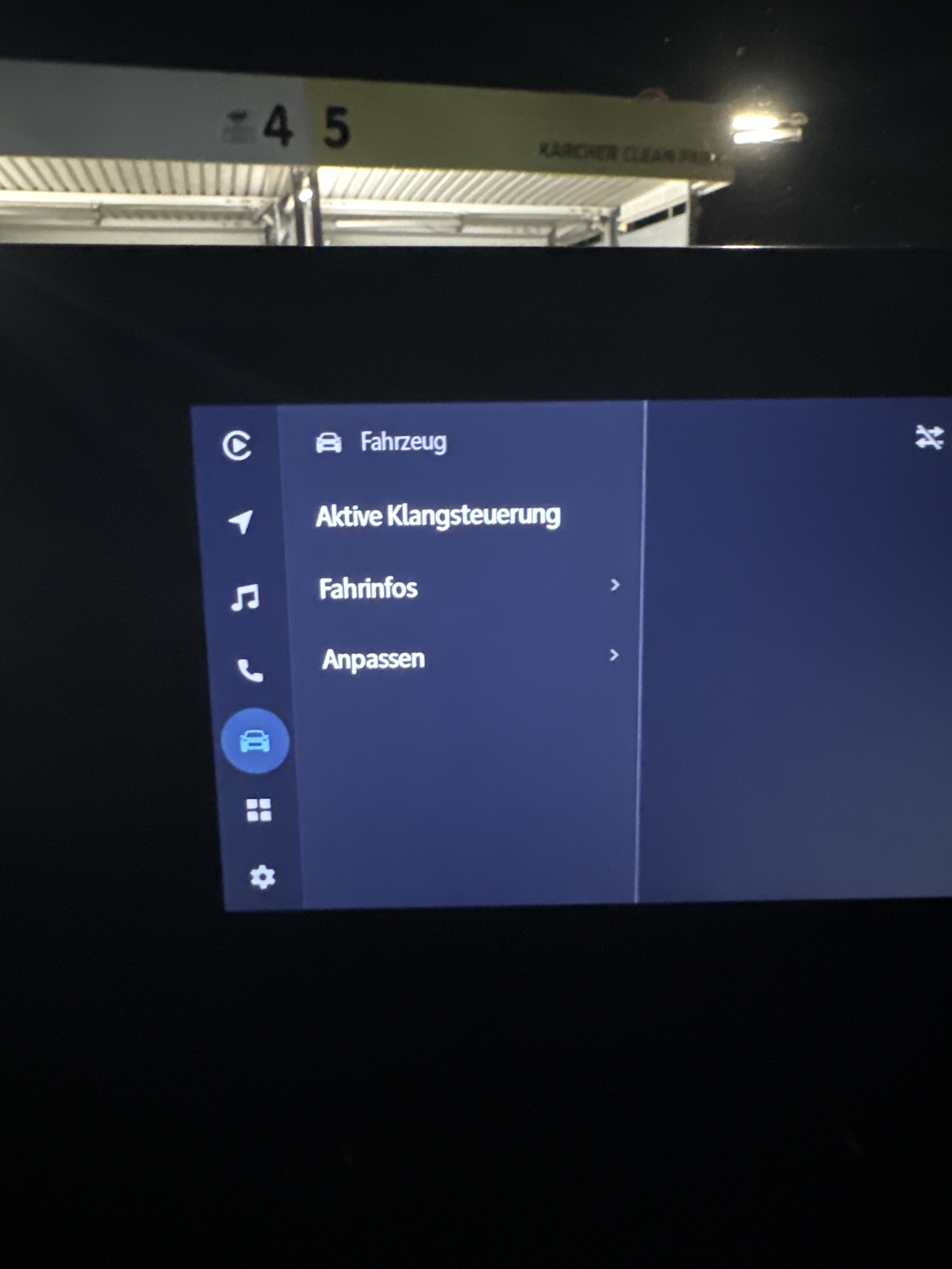

Bei mir gibt es die Einstellmöglichkeit auch nicht. Trotz Convenience Paket
Hat vielleicht der Getriebetyp Auswirkungen auf diese Option? Gibt es die vielleicht nur beim Automatikgetriebe?
Ich habe nen schalter.
Hast du denn die Zuendung / Motor an?
Sieht mir nach ‚Multimedia only‘ aus bei dir.
Ich hab einen Schalter mit Convenience Paket.
Bei mir gibt es die Option.
Oder gibt es die Option nur beim Schalter mit Convenience Paket :man_shrugging:
Ist hier jemand mit AT der die Option hat?

Ich pack jetzt mal meine Softwarestände rein, dann können wir das erst mal vergleichen.
Hab den mk2 AT mit Convinience ohne die Klangsteuerung:
HU SW 2200, CA SW 2200, VP SW 2150, GD SW 3098, VD SW 2150, VE SW 2150, OD SW 2150, SM SW 1001 & MT SW 1002

So…
Ich bin vorhin eine Runde gefahren und siehe da: bei laufendem Motor erscheint auch die Option für die Klanganpassung.
Also gibt es wohl die Option nur beim Schalter mit Convenience Paket. Warum auch immer :crazy_face:
Status noted / Summary to date:
Handschalter + Convenience = Aktive Klangsteuerung
Korrekt?
(Please comment, if wrong)
Ist das inzwischen so bestätigt? → keine „Klangsteuerung“ möglich beim AT mit Convenience?
