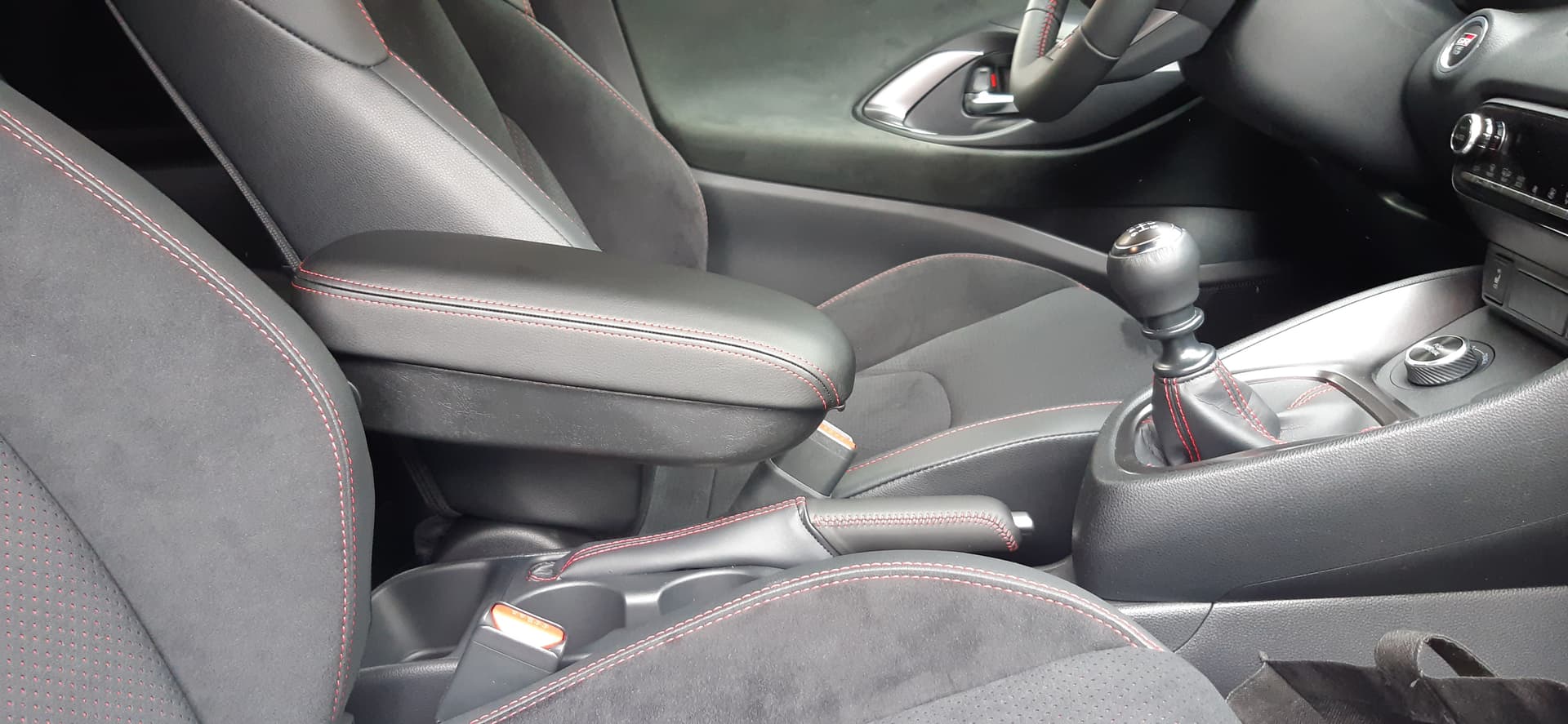

So nochmal eine Preis Anpassung und größere Auswahl
Laut Verkäufer soll die graue Naht dem Silber ähnlich sein

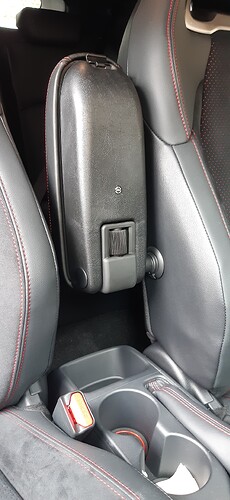

Der Einbau war für mich als Hobbyschrauber, in 35min erledigt. So einen Sitz zu öffnen ist nicht schwer. Eine gute Anleitung liegt auch dabei.

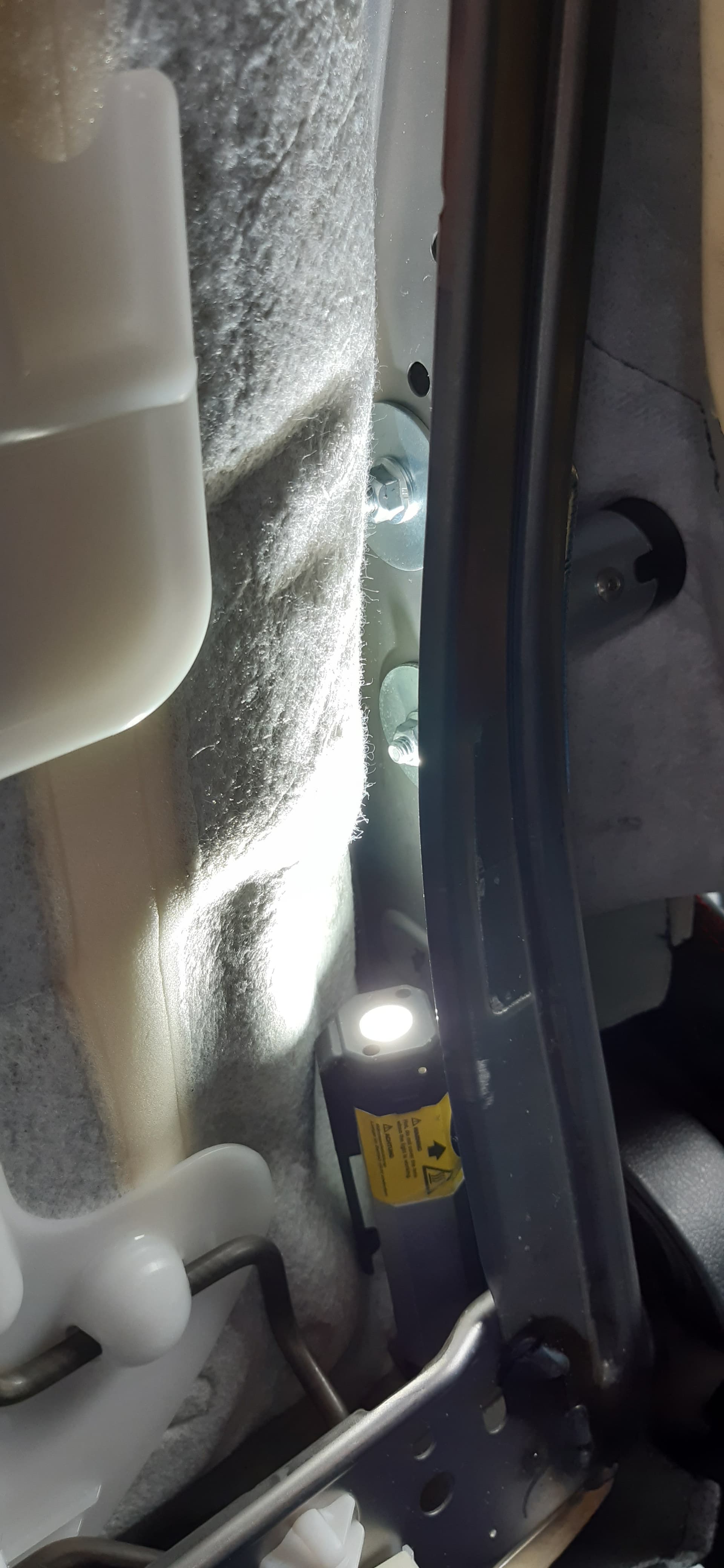

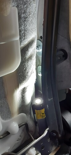

Ich habe ein paar Bilder vom Einbau gemacht. Vielleicht helfen, dem ein oder anderen die auch weiter.

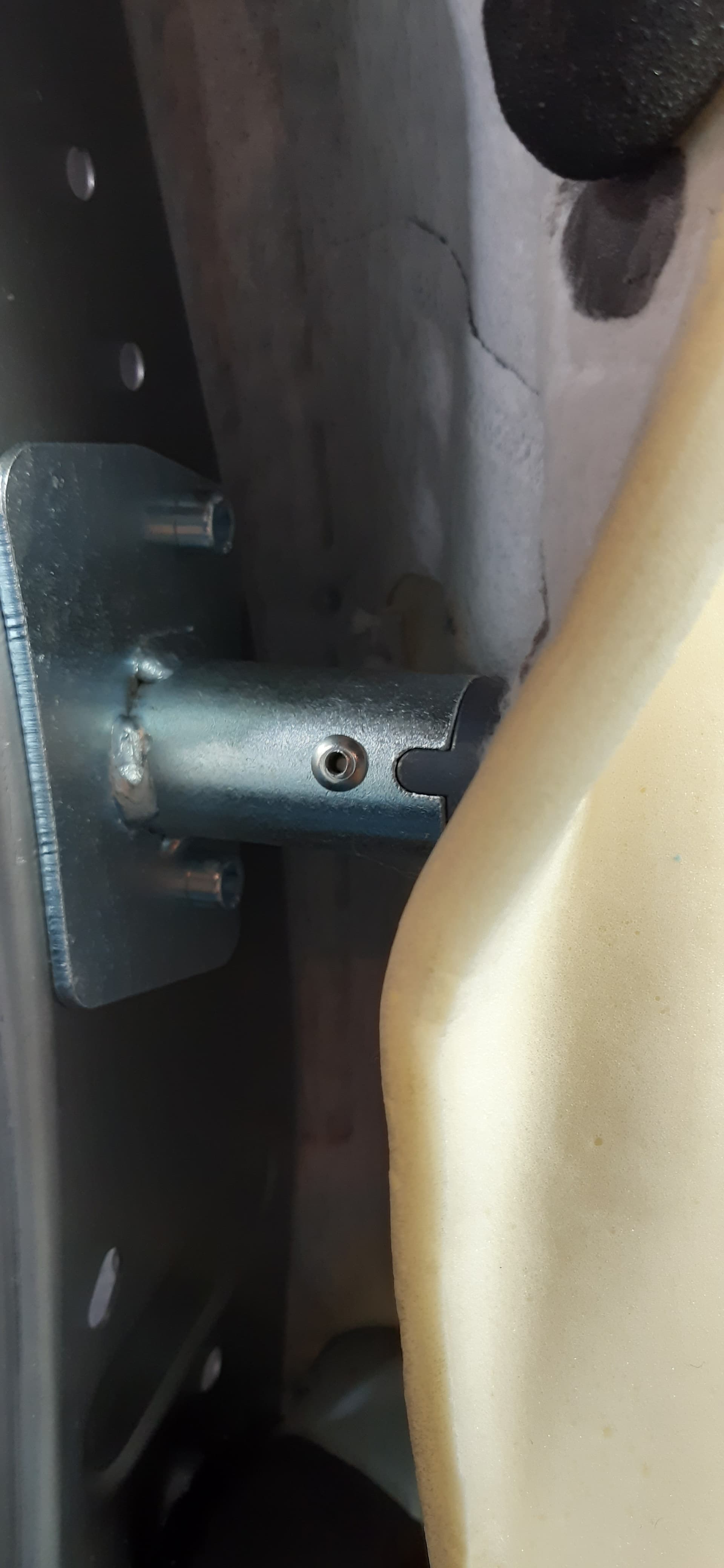

Hier der Verschraubte Halter am Sitz von außen
Unterlegscheibe und Muttern im Sitz inneren.

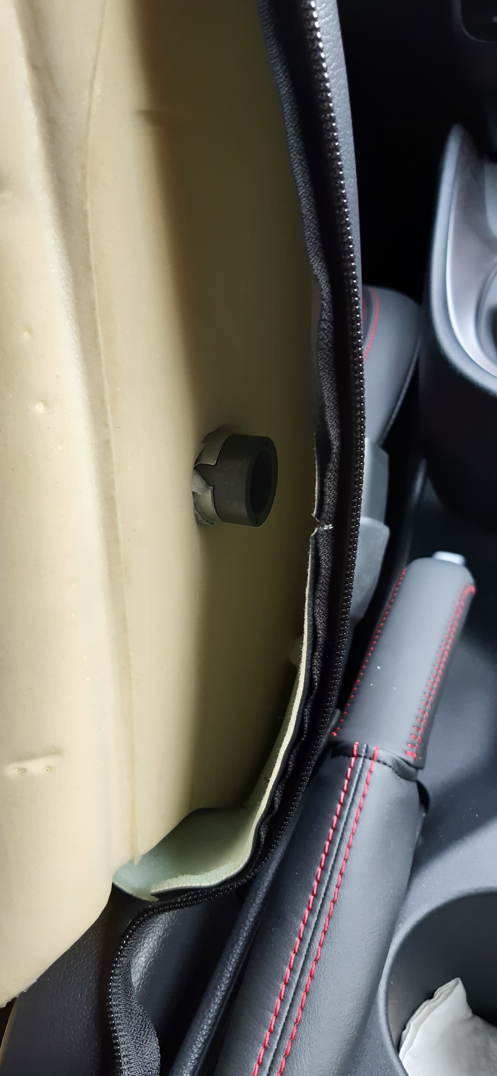

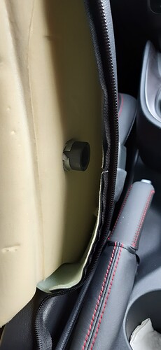

Man konnte auf der Rückseite des Sitzes sehr gut den Schaumstoff Anzeichnen wo man dann schneiden muss.

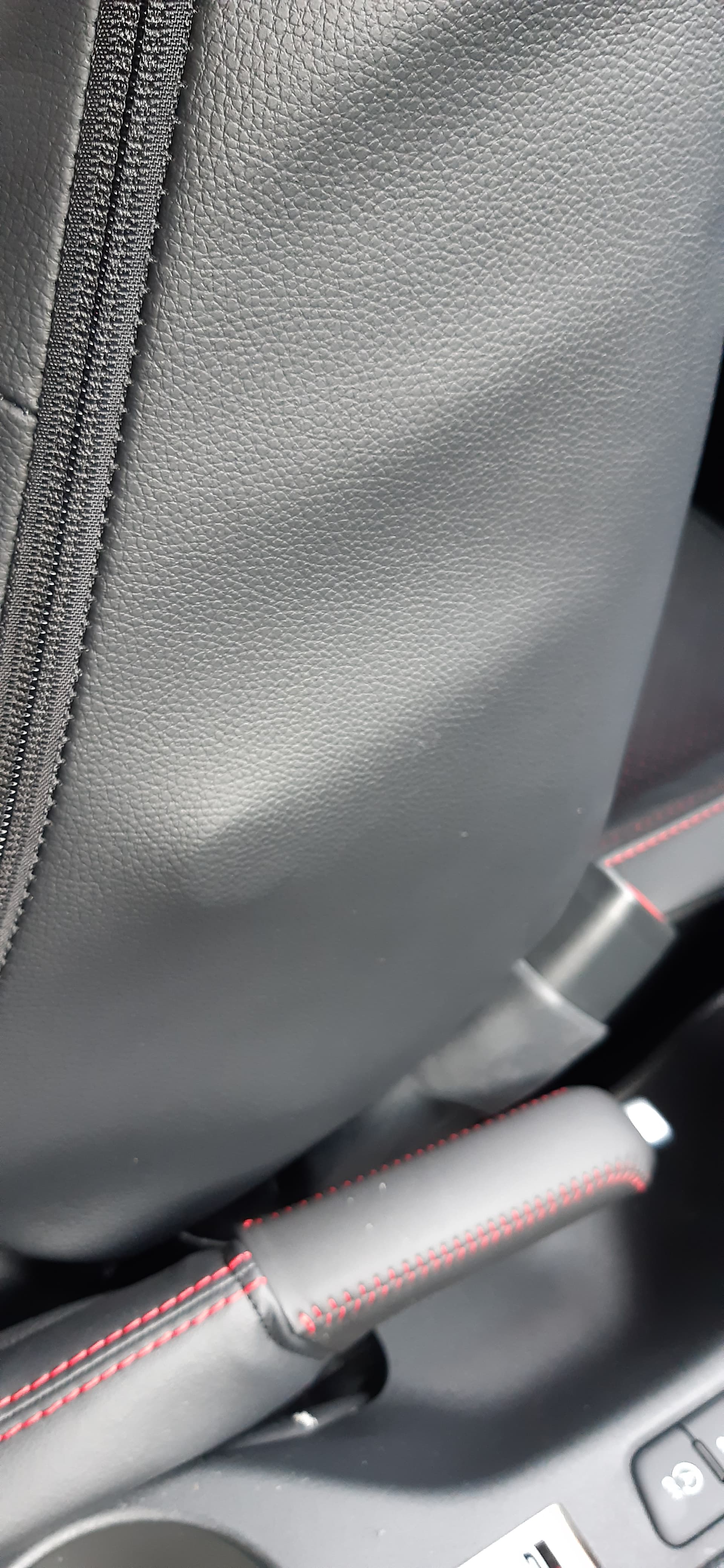

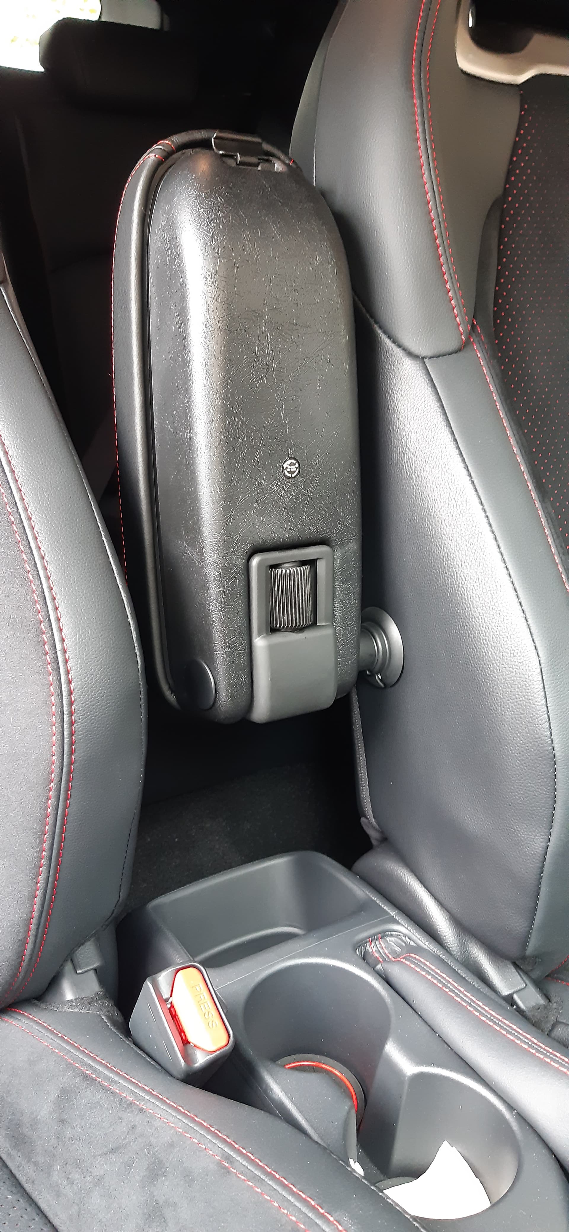

Danach Sitz wieder zusammenbauen. Ist ja nur ein Reißverschluss. Dann sieht man sehr gut wo man leider das Leder aufschneiden darf.
Die Lehne ist im Winkel mit dem Verstellrad, unter der Armlehne einstellbar.

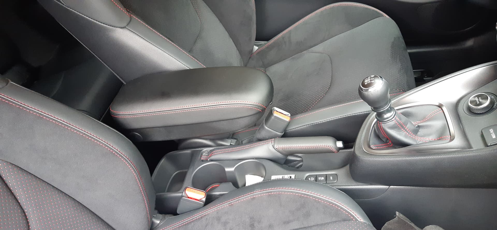

Ja ist die selbe die ich gepostet habe :grinning:
Weiß man zufällig schon ob die Armlehne auch beim FL passt?
Sind die selben Sitze, muss passen :slight_smile:
Passen fürs FL :v:, hab sie mit durchschnittlicher handwerklicher Begabung und gut bebilderterer Anleitung sogar selbst eingebaut.

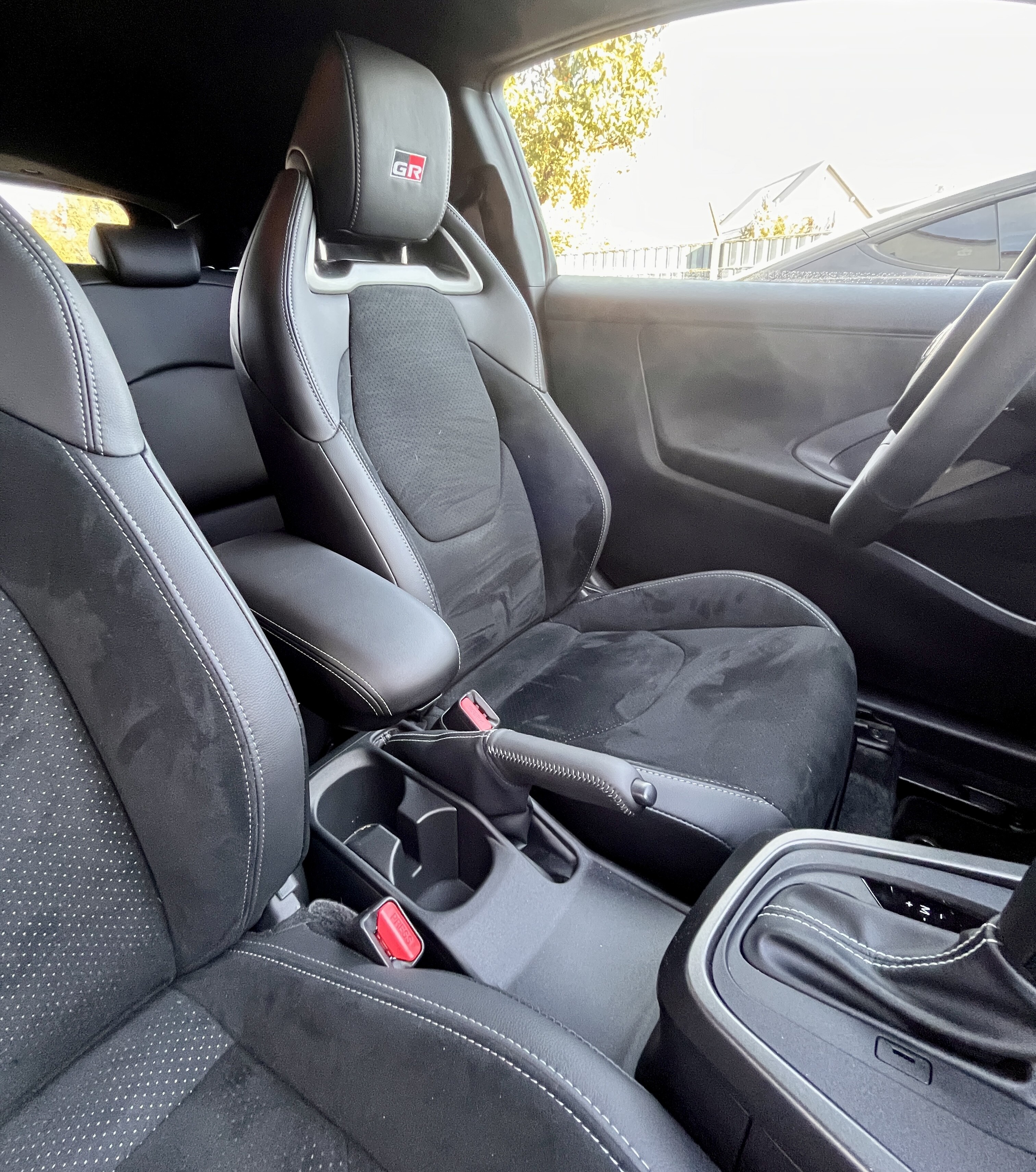

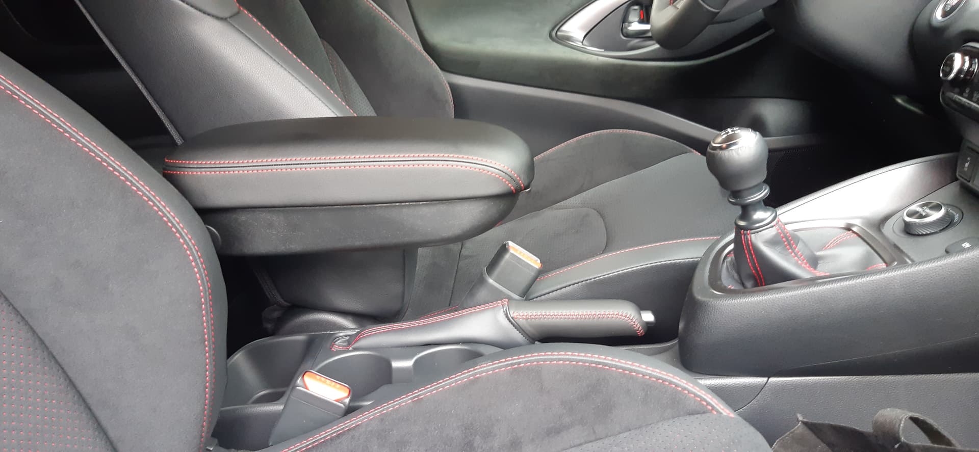

Heute im Facelift montiert. Schmerzt schon den Sitzbezug zu durchlöchern aber das Ergebnis passt:
Das sieht schon gut aus.
Könnte mal einer ein Bild machen wie es mit aufgelegtem Arm aussieht?
Oder Feedback geben, ob man dann noch mit rechts ans Lenkrad kommt?
Kommt ja auch mit drauf an wie groß du bist bzw. lang deine Arme sind :grinning:
