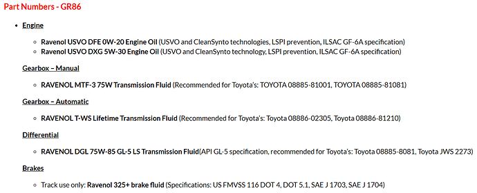

also schon mal interessant, dass Ravenol auch 5w30 als Öl für den 86 angibt. Mich würde es im allgemeinen auch interessieren, ob ein Kfz Hersteller die Garantie eines Fahrzeuges aufgrund der Ölviskosität streichen kann, obwohl alle anderen Vorgaben erfüllt werden. Ich habe auch gelesen, dass die Japaner gerne ein so dünnes Öl priorisieren aufgrund von sehr engen Toleranzen in der Bauweise der Motoren. Ich persönlich würde eig gern das 5w30 probieren aber will mit der Garantie nicht in Schwierigkeiten geraten, falls mal doch was sein sollte. Was für Temperaturen erreicht denn der Yaris bei sportlicher Fahrweise im Öl?

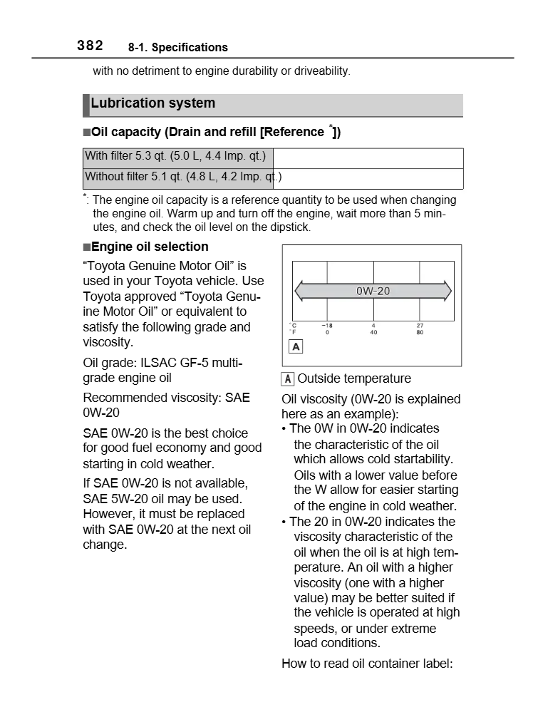

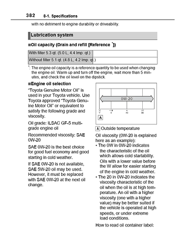

Laut OWNER’S MANUAL in Englisch (Toyota Motor Europe NV/SA Address: Avenue du bourget 60 –1140 Brussels, Belgium):
Oil viscosity (0W-20 is explained here as an example):
• The 0W in 0W-20 indicates the characteristic of the oil which allows cold startability. Oils with a lower value before the W allow for easier starting of the engine in cold weather.
• The 20 in 0W-20 indicates the viscosity characteristic of the oil when the oil is at high temperature. An oil with a higher viscosity (one with a higher value) may be better suited if the vehicle is operated at high speeds, or under extreme load conditions.

Empfohlene Viskosität (SAE):
SAE 0W-20 wird bei der Produktion in
Ihren Toyota gefüllt und ist die beste
Wahl für gute Kraftstoffeinsparung und
gutes Anspringen bei kalter Witterung.
Ist Öl SAE 0W-20 nicht verfügbar, kann
ersatzweise Öl SAE 5W-20 verwendet
werden. Es sollte jedoch beim nächsten
Ölwechsel wieder durch SAE 0W-20
ersetzt werden.
Der Wert 20 in 0W-20 zeigt die Vis-
kositätseigenschaft des Öls bei
hoher Temperatur an. Ein Öl mit
höherer Viskosität (d. h. mit höherem
Wert) ist möglicherweise besser
geeignet, wenn das Fahrzeug bei
hohen Drehzahlen oder unter extre-
men Belastungsbedingungen betrie-
ben wird.
Nach meinem Verständnis sollte es völlig legitim sein, wenn man sportlicher fährt ein Öl mit höherer Viskosität einzufüllen, entweder von Toyota oder gleichwertiger Qualität z.B. Liqui Moly etc.
