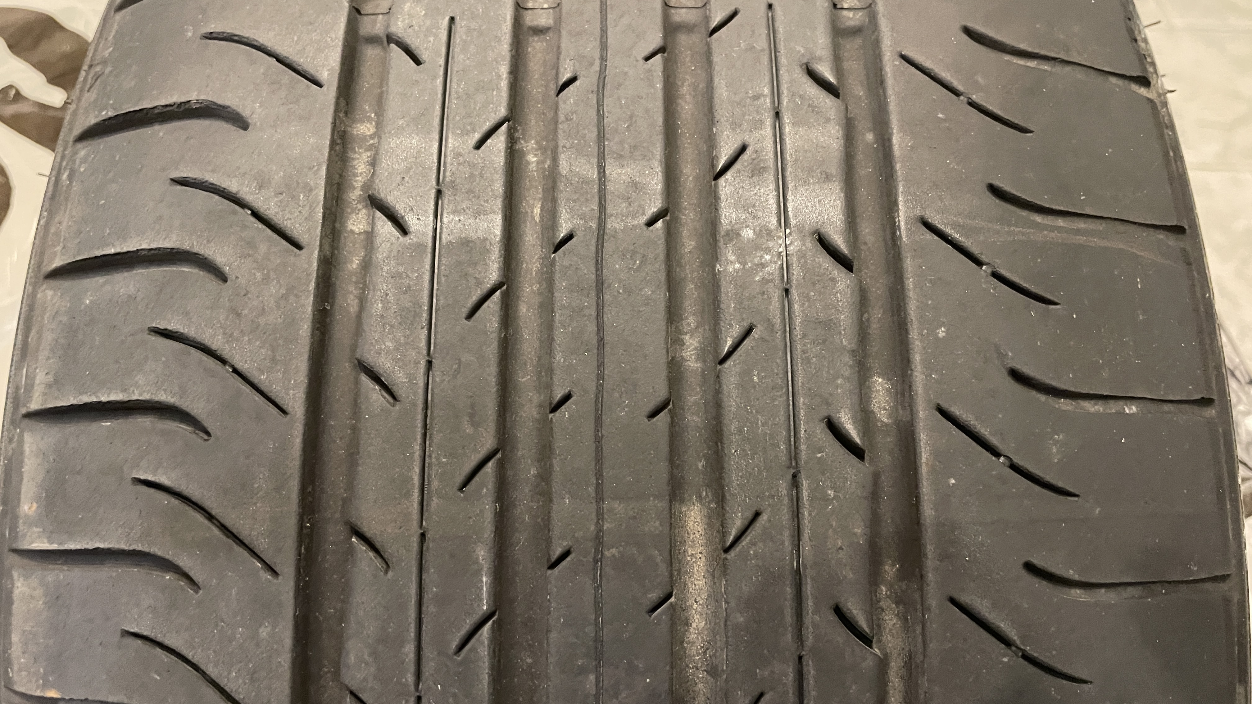

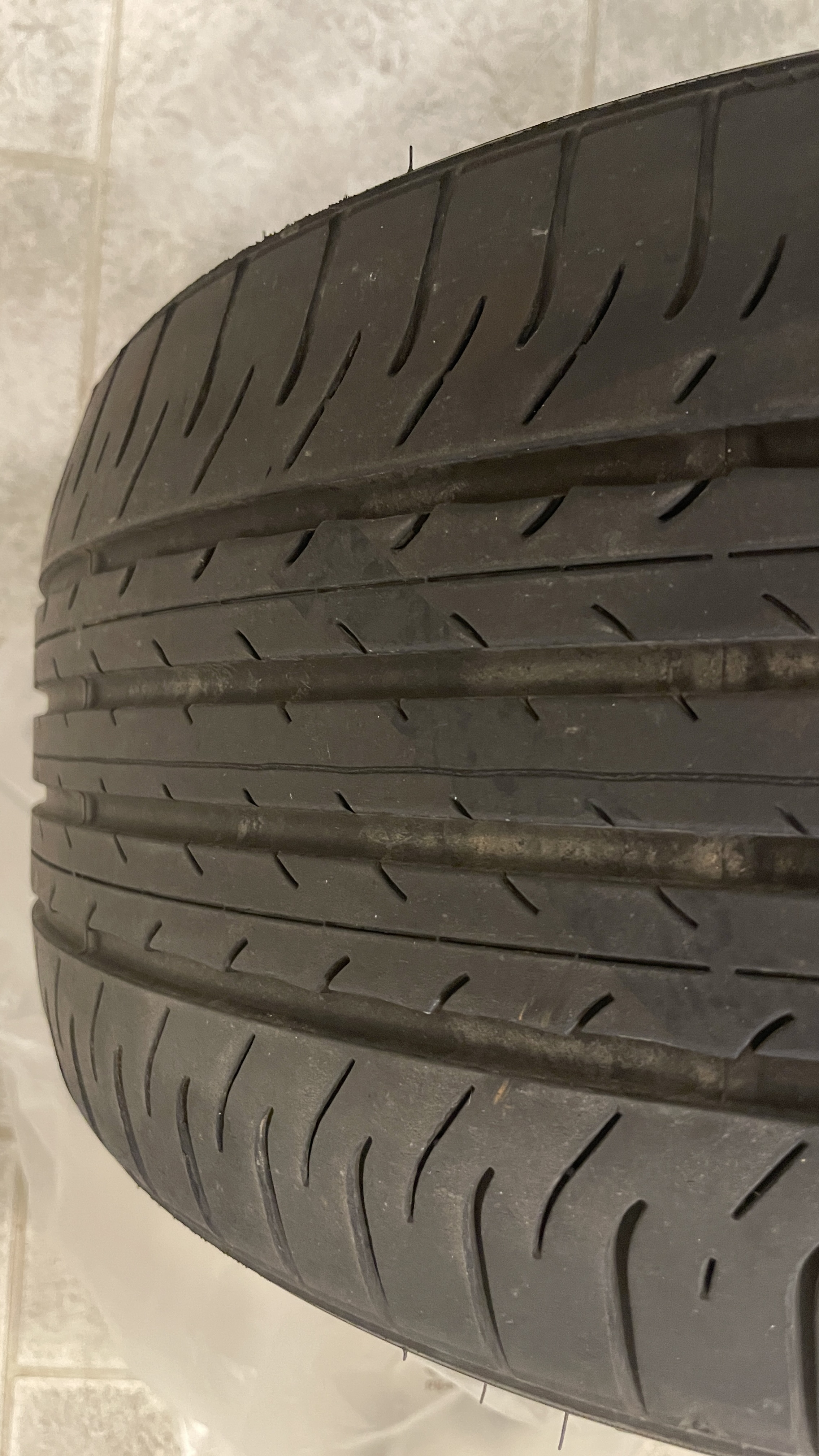

Bin ganz neu hier und habe meiner GR seit genau einem Jahr.
Beim wechseln der Sommer auf Winterpneus habe ich festgestellt, dass die Sommer-Vorderreifen innen total abgefahren sind (Laufleistung 7000km).
Was stimmt da nicht?

Für solche Symptome sind oft falsche Spur oder Sturz Werte verantwortlich.
Eher Spur. Sturz verschleißt reifen nicht so schnell. Zumal ab Werk keine harten Sturzwerte möglich sind.

Doch, Toyota stellt das Fahrwerk scheisse ein. Wenn du dazu wie ich in der Schweiz kurvige Bergstrassen prügelst, dann hast du A: ziemlich schnell die Reifen runter und B: solchen ungleichmässigen Reifenverschleiss.
Lösung: Das Fahrwerk entweder mal sauber, wirklich sauber auf die Standard Werte einstellen lassen und dann Fahrverhalten und Reifenverschleiss beurteilen oder du gehst du Phil von Rötheli Racing in Sirnach und lässt dir da ein sportlicheres Setup machen. Phil ist zwar sehr teuer, macht aber ordentliche Arbeit.
Ich selber muss nach etwa 5000 bis 7500km die Reifen wechseln, länger halten die nicht. Zuerst hatte ich den Werksreifen drauf, den Michelin, jetzt den Goodyear Eagle F1 Supersport, wobei ich den GY deutlich besser finde. Der GY schmiert einfach weniger aber 25 Grad. Fahre nur im Sommer bei schönem Wetter.

Was da ein Drama draus gemacht wird, aus ein bisschen einstellen des Fahrwerk.
Ich habe bei mir Sturz rundum -2 Grad eingestellt. Wollte vorne mehr haben, es ging aber nicht mehr.
Spur vorne 0 und hinten leicht zu.
Der ganze Spaß hat 100€ gekostet. Man kann aber auch dem Guru 500€ geben und sich dabei noch gut fühlen;-)
Schrauben zur Korrektur vorne sind von H&R.
Bin zufrieden wie der Wagen fährt mit ein bisschen Federn für kleines Geld und anderen Reifen.
Kein Vergleich zur Serie!

Niemand redet das Serien Fahrwerk schlecht, es ist nur sehr ungleichmässig ab Werk eingestellt. That’s it.
Hier ist der Thead mit den Daten der Original Werte.

Hallo Leute
Hier meine einseitig abgefahrenen Reifen, 8000km!
