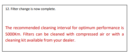

Den Filter kannst du ohne Probleme mit dem Eventuri Reiniger säubern und wieder
einbauen…je nach Verschmutzung so oft wie möglich…fahre ihn seit ca.8tkm und er sieht
aus wie neu…
Alle 5000 km sollte man den Filter reinigen.
gerade geshen wie machst Du den die Reinigung?
Mit dem Produkt das Eventuri empfiehlt „Simota“ oder bei leichter verschmutzung reicht sicher auch ausblasen oder mit Wasser auspühlen.
