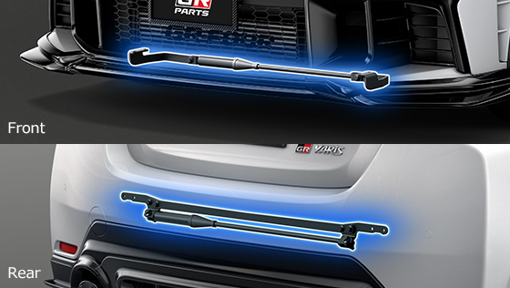

Die gazoo Racing streben sind schon interessant, weiß jemand aus welchem Material die sind?

Da zeigt die Praxis aber was anderes! Die kurzen Stöße beim schnellen Überfahren von Bodenwellen, vorallem wenn sich G-Kräfte aufbauen, welche die Fahrwerksdämpfer nicht aufnehmen können, werden deutlich reduziert.
Aus der GR-Dokumentation:
  1. Die Gierrate erhöht sich bei Kurvenfahrt, wodurch die Bewegung des Fahrzeugs im Verhältnis zum Lenkwinkel linearer wird.
  2. Die seitlichen G-Kräfte steigen bei Slaloms sanfter an, wodurch das Ansprechverhalten und das Kurvenverhalten des Fahrzeugs verbessert werden.
    Natürlich findet man aber im Kaffesatz immer die passenden Argumente wenn man etwas nicht versteht, sich etwas nicht leisten will oder kann.
