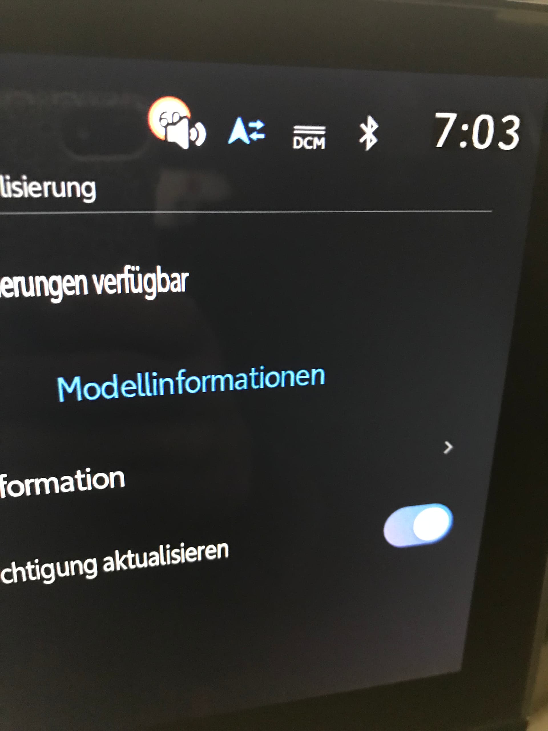

Also das Problem mit dem Abschalten des gebimmels hat Toyota schon gelöst, mit einem 60er Schild im Navi Bildschirm.
Alle Neuwagen mit der neusten Software haben diesen Button. Bei den anderen wird das update über Ota kommen. Wann kann ich nicht sagen. Wenn du nicht warten magst gibt es ja mitlerweile Module zum ausschalten.
Klingt super! Ist das Gewimmel denn aus wenn man auf den Lautsprecher gedrückt?
Ist dieses Zeichen immer aktiv oder nur, wenn man im Menü Navigation ist?
Habe ich nicht zum testen.
Ich hab den button. Wenn ich auf das zeichen tippe, passiert genau gar nichts….
hab davon gehört.
Ist von Toyota anscheinend noch nicht aktiv geschaltet und kommt angeblich via OTA Update demnächst :laughing:
Dann hast du wohl leider noch nicht die neuste Version. Habe auch schon welche gesehen bei denen der Button nicht funktioniert. Meistens mit HU-2030. Die höchste Version die ich gesehen habe ist HU-2070(Alle Neuwagen die jetzt geliefert werden) Bei diesen hat der Button immer funktioniert. Welche HU Version hast du? Dies siehst du im Menü Software Update, dann Model Info, dann kannst du im obersten Bild die HU Version ablesen.
