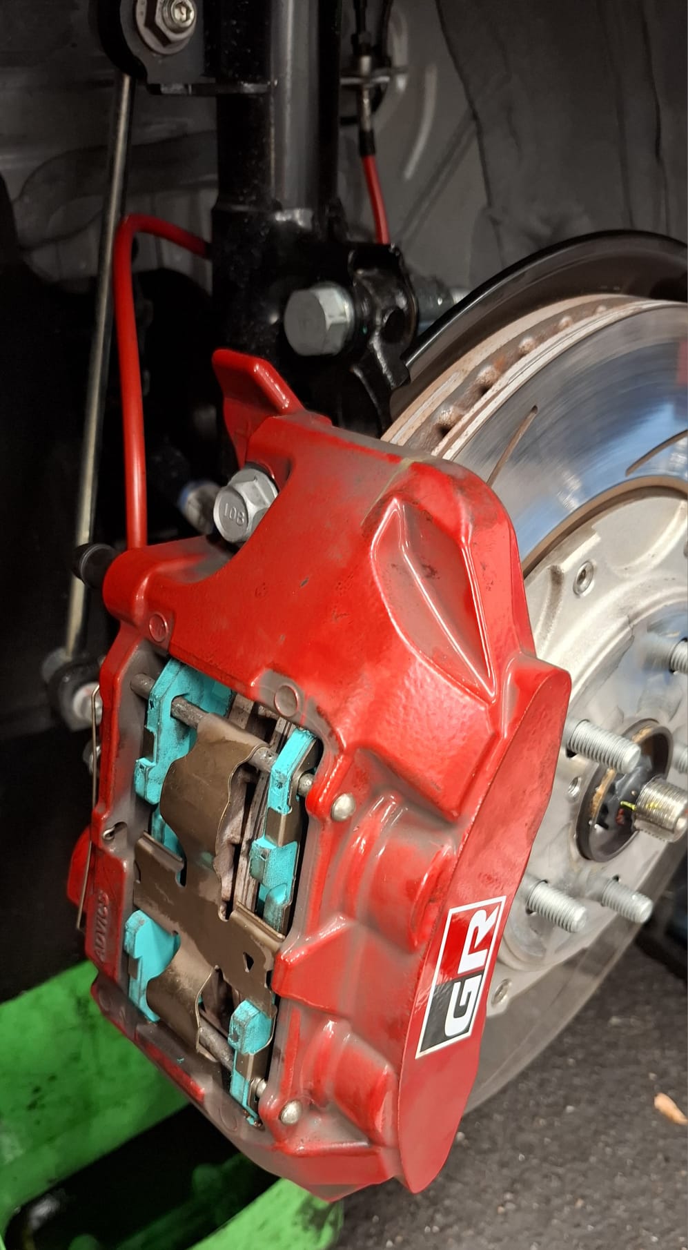

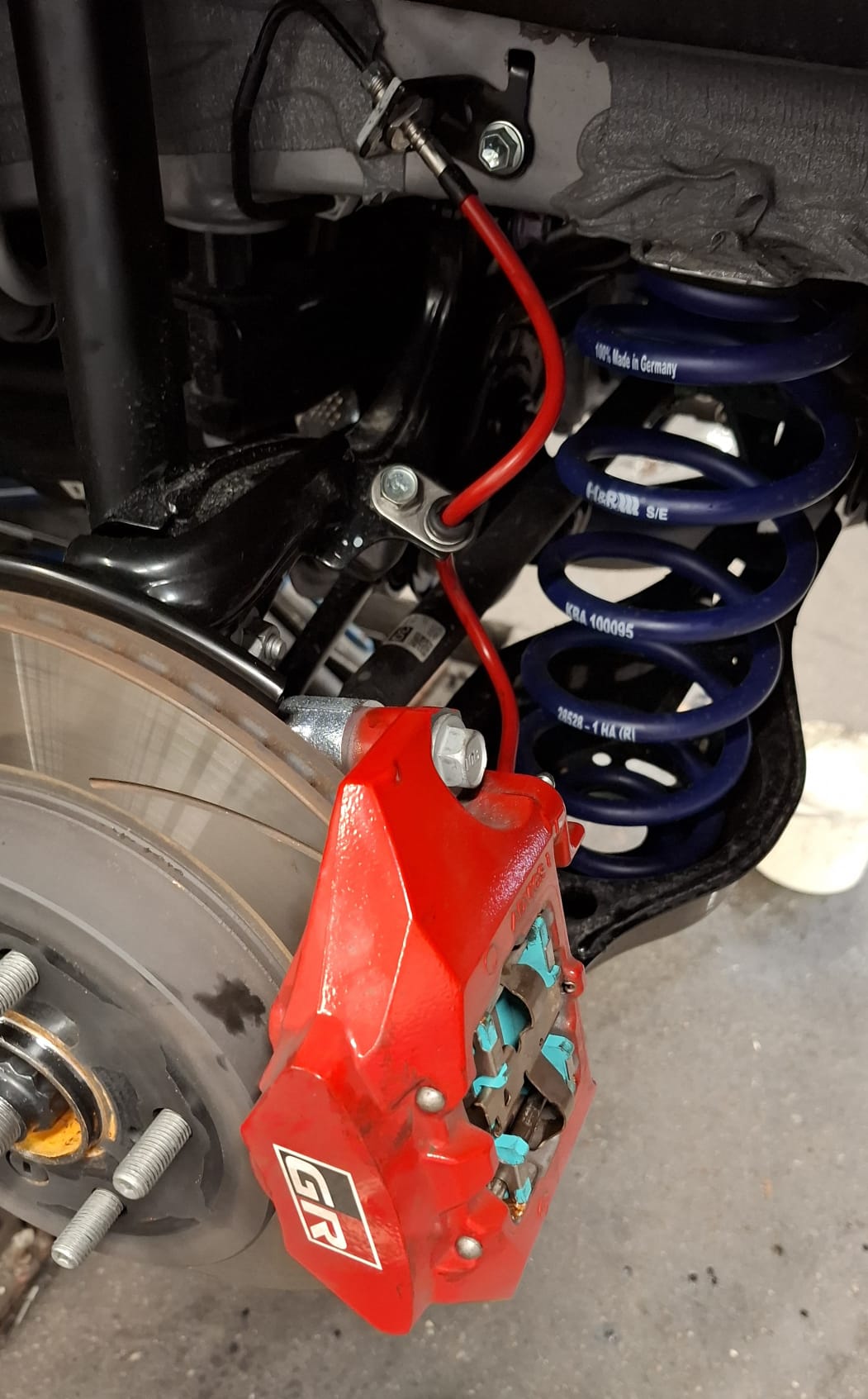

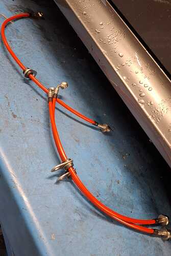

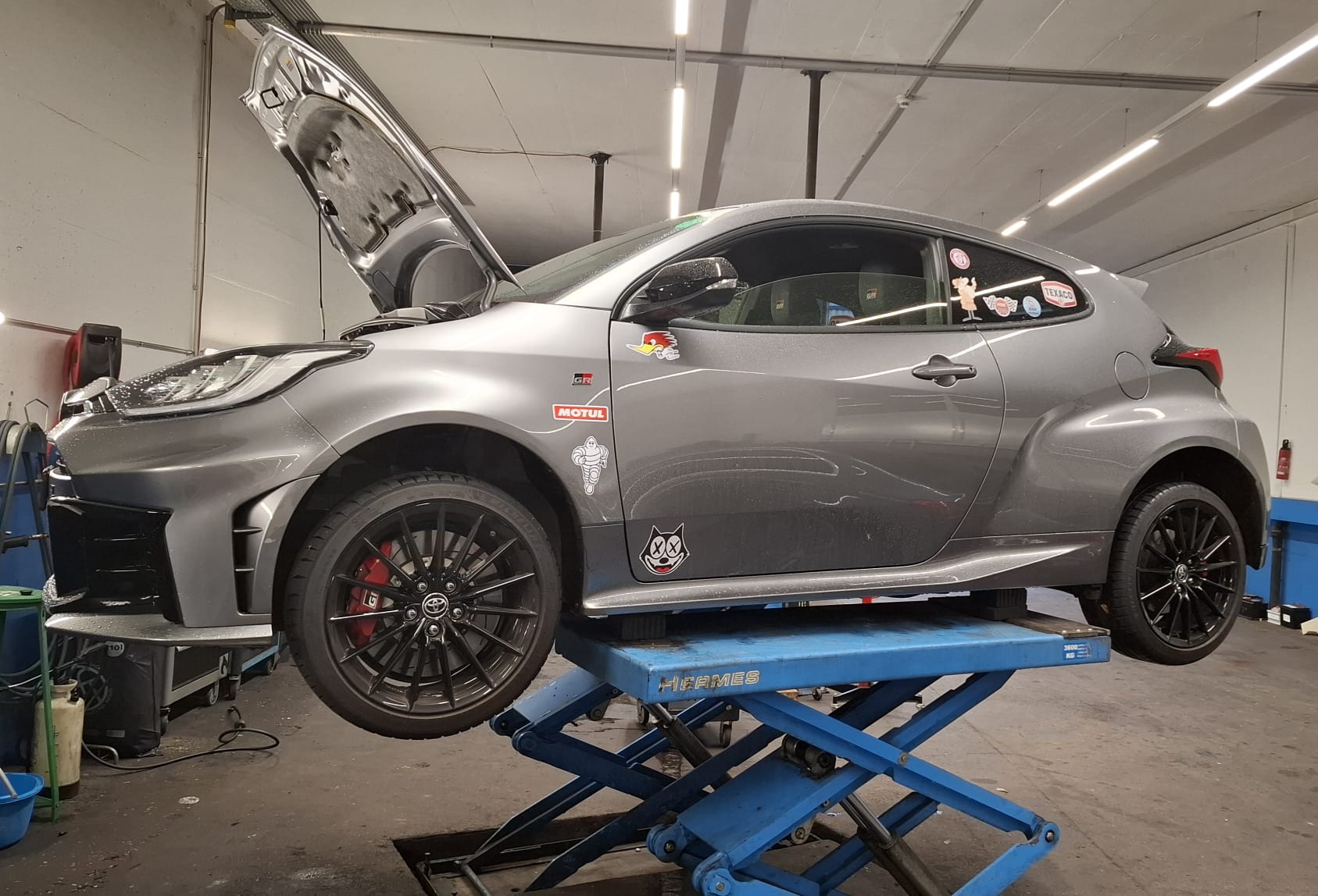

Endlich Zeit gehabt meine Bremsen etwas anzupassen. Die Bleche hinter den Bremsscheiben werden nach dem Eintragen der geänderten teile entfernt. Frischluft geht vor . . .
Sind das Project Mu Beläge?
Ja genau :smiling_face_with_sunglasses:
Die Ankerbleche zu entfernen ist keine gute Idee. Die schützen thermisch deine Lager und Buchsen der Achsaufhängung inkl. Radlager. Das nur als Hinweis :slight_smile:
Ich hätte da eher Angst vor Spritzwasser auf den Scheiben, die Hitze aus der Bremsscheibe überträgt sich direkt auf das Radlager, Antriebswelle etc. da die Teile fest miteinander verschraubt sind.
Ea gibt durchaus viele Fahrzeuge die ohne Bleche unterwegs sind an der Vorderachse.
Da hast du, resp ihr recht. Aber bei meinem Einsatz auf der Strecke, nehme ich dies in Kauf :smiling_face_with_sunglasses:
Wenn du zb in Monza mit dem GTR mit knapp 300 Anker wirfst und deine Bremsscheiben hellrot
leuchten, dann weisst du insgeheim, was alles an Verschleiss fällig wird . . . . :ninja:
Hab an diversen anderen Fahrzeugen die Bleche entfernt und nie Probs gehabt. Vielleicht auch eine Portion Glück dabei gewesen. Aber den Temp Unterschied konnte man messen (mit den spez Klebern auf den Zangen) und fühlen beim Bremsen.
Muss jeder für sich entscheiden, ob er den Weg gehen will Richtung Tracktool (zb mit max Bremsleistung) oder eher noch “Strassen Konform” bleiben möchte. Aber die Einwände / Infos sind absolut berechtigt.

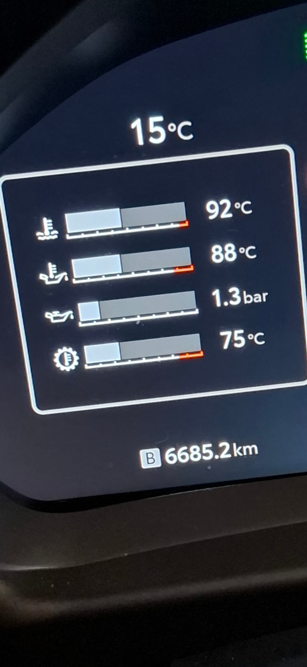

Nach 3 Trackdays (Mirecourt, Franciacorta und Dijon) ein kleiner Zwischenbericht. Bremsleistung, Pedalgefühl usw alles top. Kein Rubbeln, Fading oder quietschen der Bremsen. Allerdings sind mehr als 4 Runden am Stk (ohne 2 Runden fürs einwärmen von Motor, Bremse und Reifen gerechnet) nicht möglich, da die Öltemp stramm gegen 130 geht (Bei 126 Grad Tempo rausgenommen). 2 Kühlrunden und wieder Bleifuss für 3-4 weitere Runden. Bremspunkt Dijon nach GPS 216 Km/h und keine nachlassende Bremse. Mehr Tempo bringt der kleine nicht hin :roll_eyes:

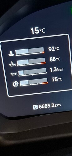

Habe praktisch immer Öl temp und Druck beobachtet beim zusammenbremsen oder schnellen Kurven. Öldruck war übrigens mit 126 Grad bei 1 bar im Leerlauf. Nach 2 Kühlrunden und einigen Min Standzeit mit laufendem Motor bei 88 Grad und 1.3 Bar Öldruck.
