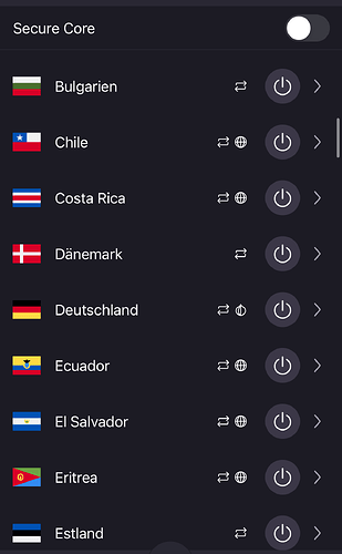

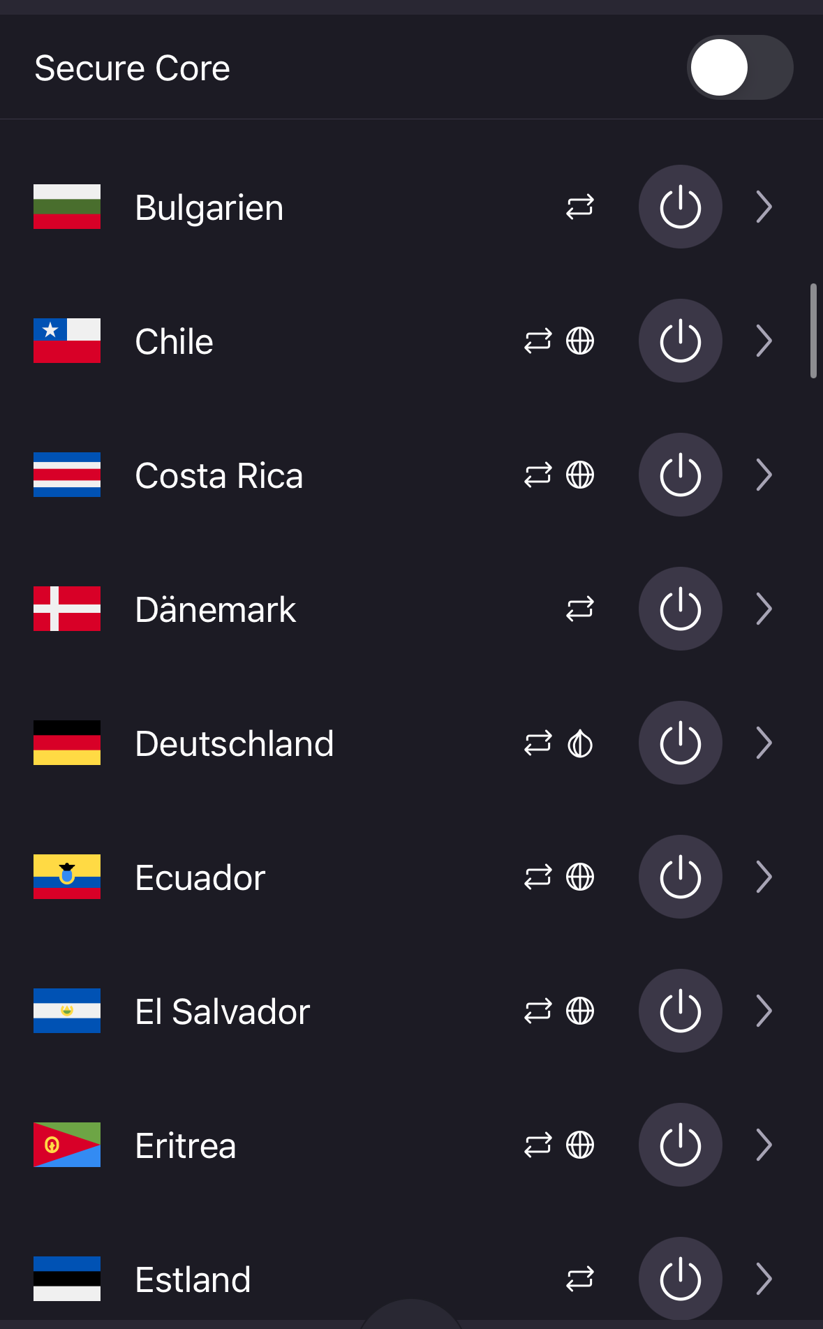

Also ich habe es auf dem Heimweg getestet und zwar ohne und mit Kabel. Habe dazu aber nur rasch Dänemark ohne Secure Core genommen.
Bei mir hat beides ohne Probleme funktioniert.
