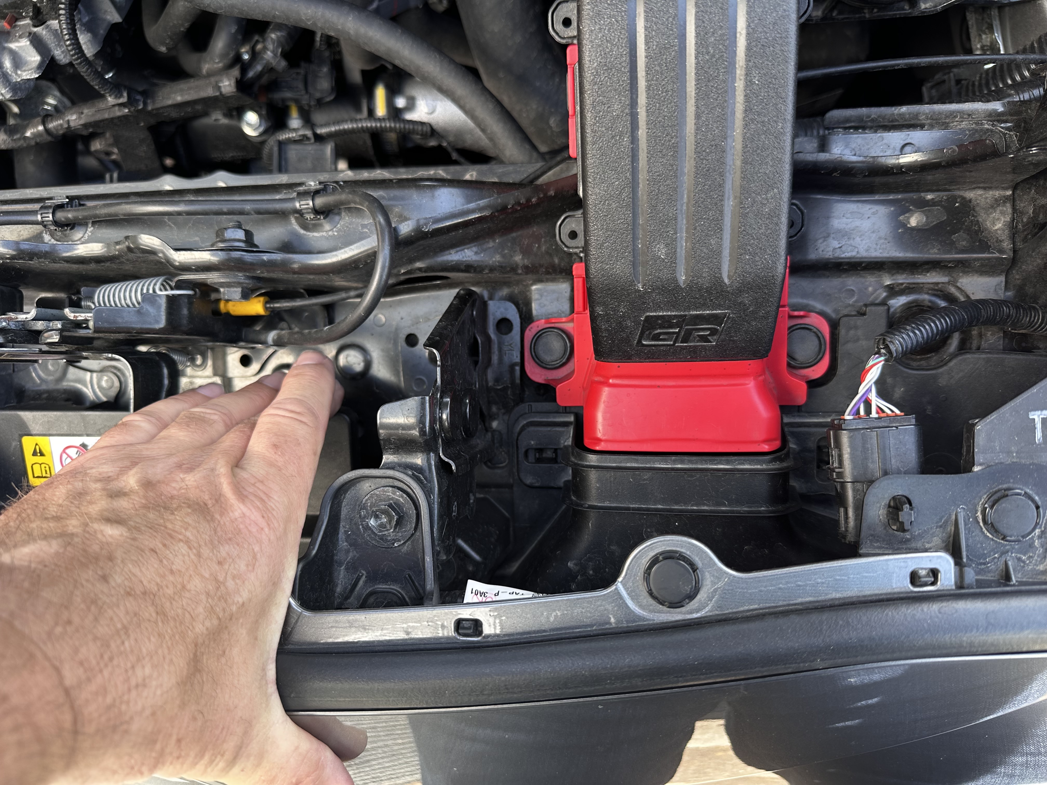

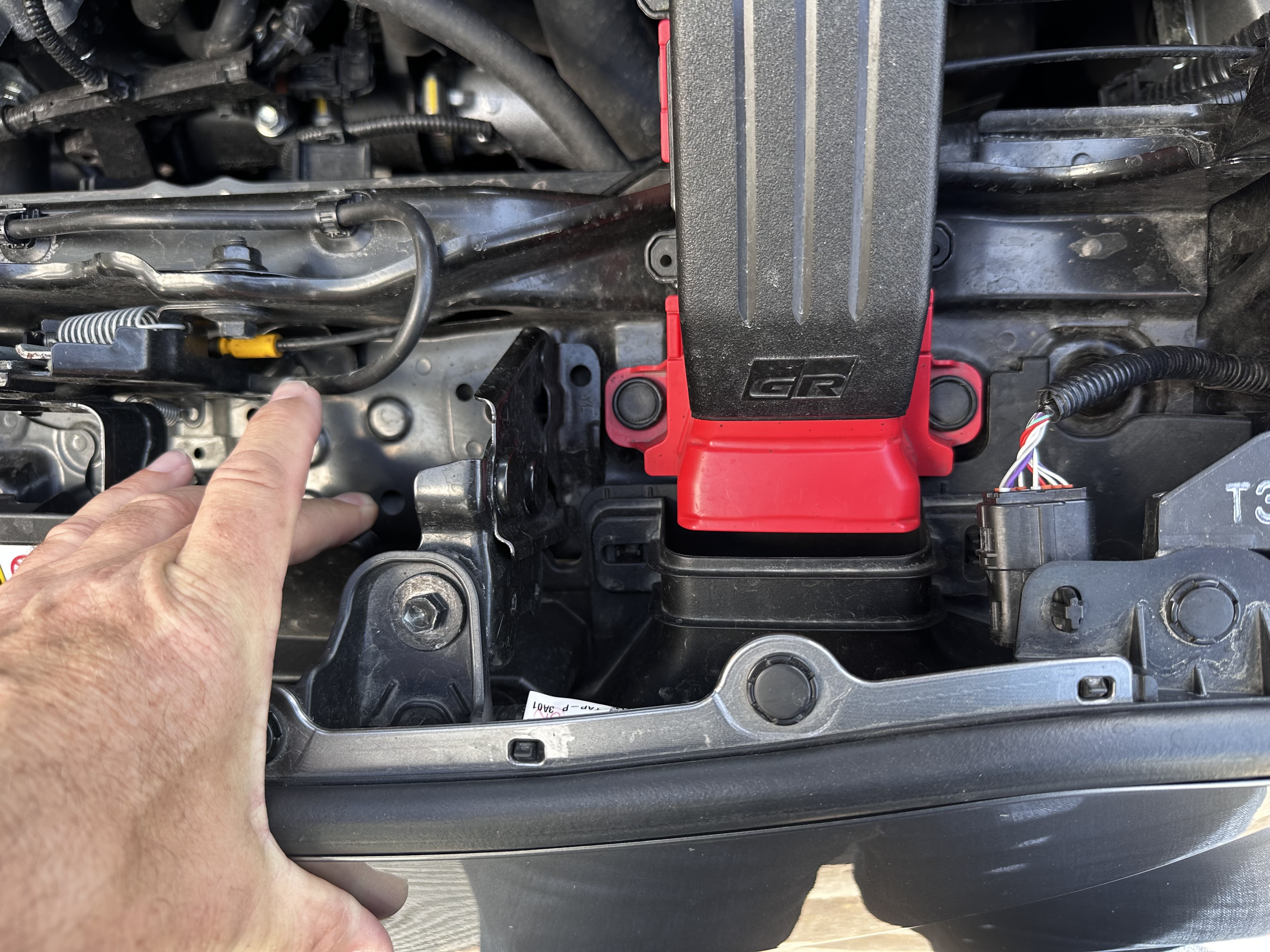

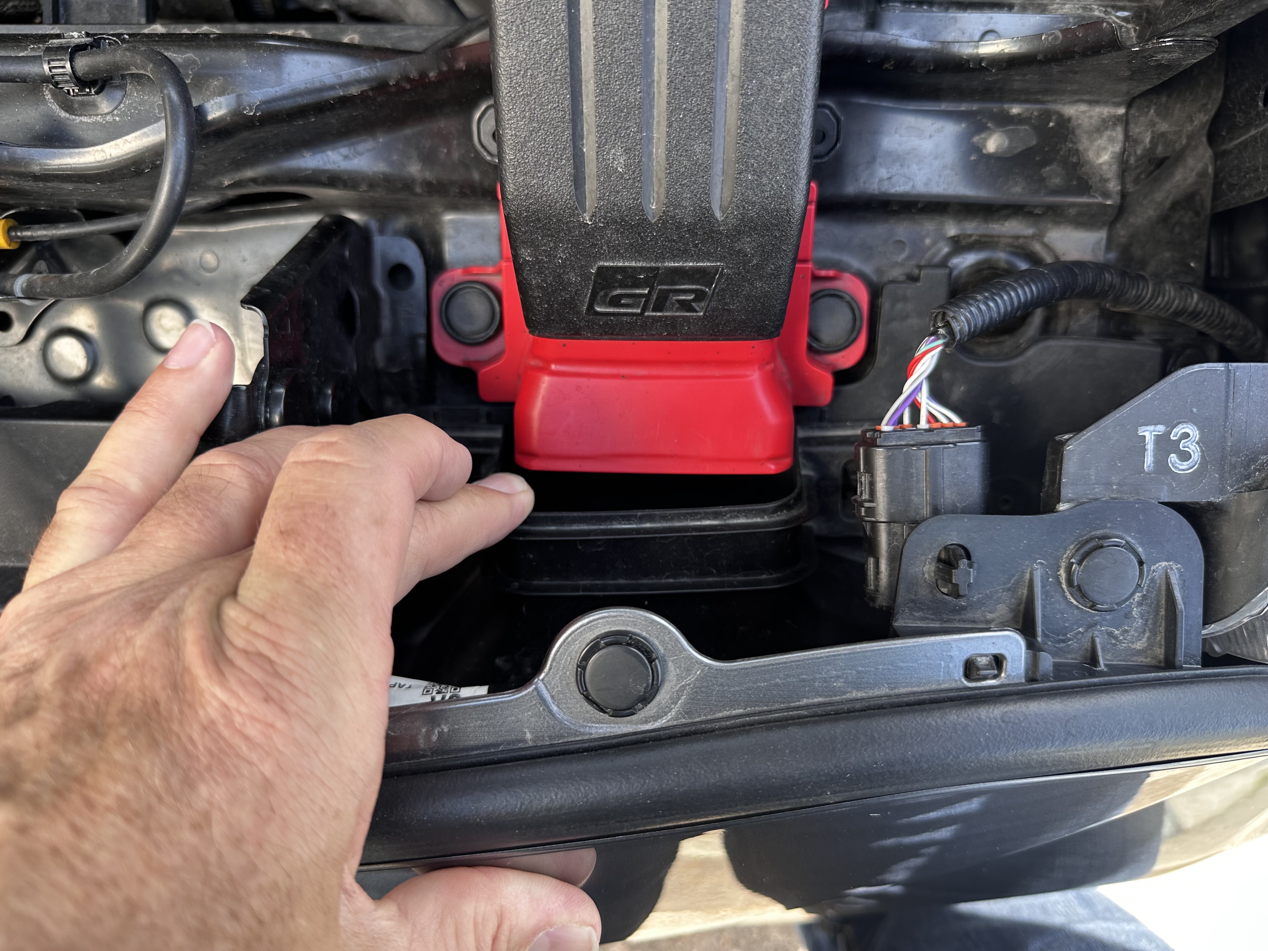

Bin ich denn der einzige?
Mein italienischer Händler-Tech meinte schon im März, das Thema sei bei Toyota bekannt und man warte auf Rückmeldung…
“Und wann”, ist ja in Italien immer die falsche Frage…
Bei mir war er einmal am Luftfilterkasten , rausgerutscht. Ich habe inzwischen andere Klipse drin.
Nö, ist bei meinem FL auch so.
Ist bei mir auch so. Kann man bestimmt stabilisieren.
Oder soll es ggf. so sein?

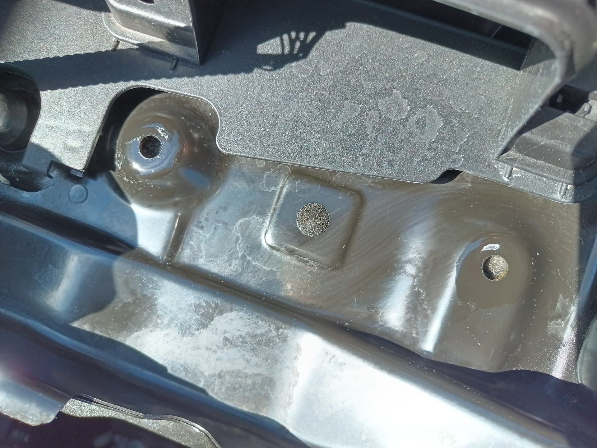

Ich hab gemerkt dass der Schnorchel durch die Motor Bewegung auf dem Frontblech scheuert und bereits nach ca 2500km das Blech darunter blank war.
Hab ich beim Schnorchel Wechsel gesehen und werde dort demnächst nachbessern, nicht dass es noch anfängt zu rosten.
Hab die durch gescheuerten Bereiche mit owatrol Öl behandelt und nach der Trocknung einen Scheuerschutz montiert.

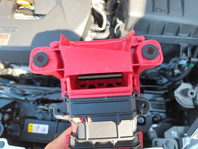

Die Luftführung ist beim VfL deutlich größer als beim FL, ist zwar auch nicht gerade besonders gut fest, sitzt aber wohl besser als beim FL.
hast du bei Dir den Schalldämpfer im Schnorchel demontiert?
Ich? Ne da ist alles original.
